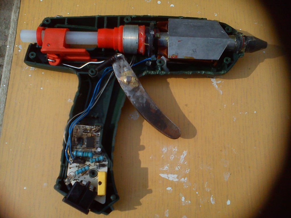

				Sziasztok! Van egy Lidis ragacspisztoly aminek bedurrant a panelja. Ebben kérnék segítséget, ha netalán van valakinek ez a fajta, legyen szíves be azonosítani pár alkatrészt. Amik hiányoznak azok a D1,D2,C2,és az R7. Mellékelem a nyák rajzot, amit vissza rajzoltam az eredetiről. Köszönöm előre is!
				Sziasztok! Csináltam egy képet az ominózus ragasztópisztolyról. Így könnyebb a beazonosítása.
				Hello! Igazából az tudná megmondani, akinek van ilyen készüléke. De a D1 egy zéner lesz kb. 12.15V feszültséggel. A D2 sima dióda, vélhetően ez is 1N4007. Az R7 ellenállás-nem igazán lehet tudni, mert az már a "szabályzókör" része, de Mohm körül lehetett. A kondi vélhetően olyan mint a C1, ha a mérete azonos volt. (Nem maradt belőle semmi? mert akkor lehet kifilózható.) De a PTC1-2-öt is meg kellene nézni, mert lehet azon keresztül ment a villany. (A triac fordítva van beírva, mert A1/G fel van cserélve.) üdv! proli007
				Szia! A kondiból nem maradt semmi,csak a két lába. A PTC1-2 az igy van bekötve ahogy a rajzon szerepel. Nem igazán értek hozzá,de gondolom hogy ez nem a legjobb megoldás. A triac láb kiosztását a neten néztem. A panel hátulján van még egy alkatrész beforrasztva,szerintem egy varisztor lehet. A 0,1µF kondival párhuzamosan van kötve. Üdv.dörmi

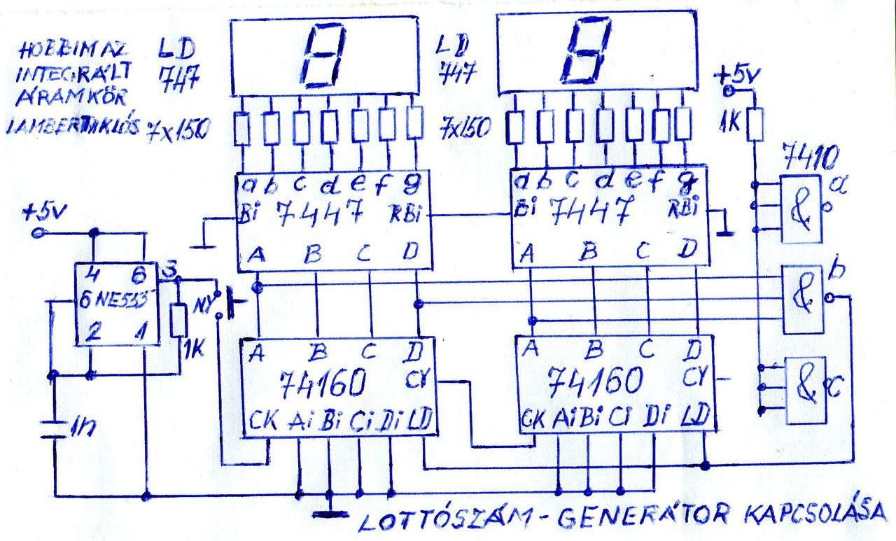

				Helló az alábbi kapcsolási rajz alapján elkészített lóttógép nem 0-és 90 között generál számot hanem 2 és 99 között. Valami ötlet hogy lehetne ezt beállítani ?				 A hozzászólás módosítva: Jan 3, 2015
				A jobb oldali IC (ami az ábrában csak egy & jellel van lejölve [három bemenetű 'és' kapu]) 2-es lábát a jobb oldali 74160-as IC 11-es lábára kösd át. Most a bal oldalira van kötve.
				Az átkötès után ,sokkal rosszabb lett mint volt. Csak a 19 et írja ki az összes gombnyomás után:  a 9-es sosem változik( második digit) az első tizes számrendszer 1 - est ír ki. & kapunak egy hárombemenetű NAND kapu IC :SN 7410 van használva.
				Hello! Itt az lesz a gond, hogy össze vannak cserélve a digitek a "kapuzásnál".  - A nyomógomb utáni 74160-ból képződnek az egyesek. A második 74160-ból a tízesek. - Itt a számlálót törölni, 91-nél kell. A NAND kapu, meg az első számlálón figyeli a 9-et, a másodikon az 1-est. Az meg így nem jó. - A 9-es a BCD számnál (ABCD - 1001). Az 1-es (ABCD - 1000). Tehát a három bemenetű kapu két lábát a második IC "A" és "C" kimenetére, míg a harmadik bementet az első IC "A" bemenetére kell kötni. - De ha az 555-nél kicseréled az 1nF-ot egy 470µF-ra (vagy párhuzamosan kötsz vele), akkor szépen látni fogod hogy számol a számláló, és mikor törlődik.. A hozzászólás módosítva: Jan 4, 2015

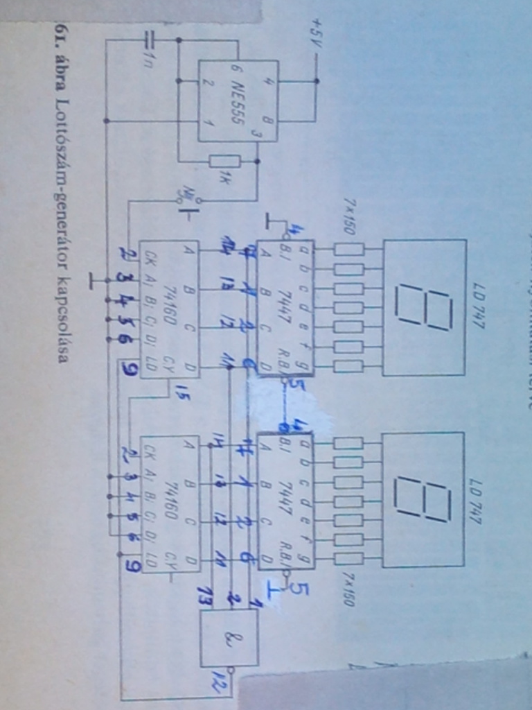

				Az átkötès után bekapcsoláskor az 5-öst írja ki.A nyomógomb megnyomása kor nèha a 15 - öt jelzi.  Újrarajzoltam a kapcsolásirajzát!
				- Mivel nincs RESET áramkör, a számláló bekapcsoláskor azt ír ki, amit akar.. - Átrajzoltad, de nem változtattad meg a kapcsolást. - Első digit az 1-esek, második a 10-eseket jelníti meg. - A nem használt IC lábakat a +5V-ra kellene kötni, nehogy bezavarjanak. De az első IC "CK" lábát is fel kellene húzni a tápra egy 1kohm-al. Mert zavart szedhet össze. A számlálók tápjára közel az IC-khez egy-egy 100nF-os kondit illik tenni. - Amit írtam lassítsd le az 555-öt, és zárd rövidre a nyomógombot. Nézd meg hogy számol felfelé.
				Az átkötès után és a zavar megszüntésére 2 db 100nF-ot forrasztotam ,a 2db SN74160 IC-re. És az 1 nF helyère 4,7mikrót tettem a számláló lassítására. de így roszabb lett, mint volt. Valami miatt 2-ről kezd el számolni. Csatoltam az eredeti kapcsolási rajzot ami a könyben volt, mert amit eddig csatoltam azt én egészítettem ki IC-katalógus alapján.
				A magam eszétől a nyomógombot áttenném az 555 4 lába meg a + közé, test felé egy ellenállással lehúzva . Bár lehet senkit nem zavar ha prelleg, és ezért pluszba számol.
				- Most lerajzoltad azt, ami eredetileg szerintem helytelen volt. - A kondi cserét nem azért javasoltam mert így kell használni, hanem hogy olyan lassú legyen az ütemadó az élesztés alatt, ahol látod hogyan számol. Ezért írtam, hogy 470µF legyen. (De mondjuk kisebb kondi és nagyobb ellenállás (1k helyett) próbára célszerűbb lenne. - A kapcsolás nem a számláló törlő bemenetét használja, hanem a Load "betöltő" bemenetét. Vagy is azt a számot írja be, ami az AI-BI-CI-DI bemenetekre van programozva. Jelenleg minden bemenet L szinten van, vagyis az nullát jelent. Ha neked ez "kettő", akkor várhatóan az alsó digit BI bemenete nincs bekötve, vagy a "levegőben lóg". Az pedig logikai H szintnek felel meg, ami a BCD bemeneten 2-őt jelent.. - Próbának igaza van, mert úgy a CK bement legalább határozott logikai szintet kap. De mondjuk nem írtad, hogy a CK bemenet és táp közé tettél-e ellenállást. A hozzászólás módosítva: Jan 21, 2015
				Köszönöm a válaszokat. Az volt a gond, hogy BI bemeneténél a szalag elvolt szakadva és azért kezdett 2-ről. Mostmár csak az a gond, hogy 99-ig számol.
				Szia "Mostmár csak az a gond, hogy 99-ig számol. " A 7410IC b kapuja ahonnan veszi a jeleket az jó? Mert az első számláló az AI&DI ami 9, a második, az AI ami 1 igy az egész 91-nél beírja a 00. Tehát kezdi előről a számólást. Az megint egy kérdés, hogy miért a első számláló bemenetére megy, az 555, mikor a másodikra, kellene menni. Az más kérdés hogy a 00 se, engedéjezett. Mert azzal a lottó számal, sincs nyeremény. De lehet olyan gyorsan nem elengethető a gomb. üdv. A hozzászólás módosítva: Jan 21, 2015
				Hello! Nem szoktad elolvasni amit írok? Írtam, hogy fordítva vannak a számlálók. De 1-ről is lehet kezdeni a számlálást, (mint ahogy a hiba miatt kettőről számolt) csak az AI-kell magas szintre emelni...
