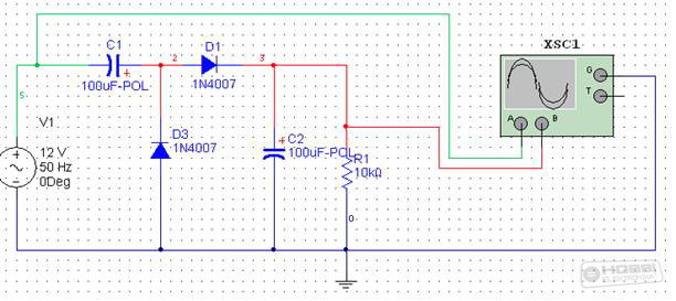

(#) q765 hozzászólása Szept 15, 2014 /
Sziasztok. Tegnap hallottam erről a kapcsolásról először. Ma gyorsan összeraktam a legegyszerűbbet. Bemenetre AC 20V megy.
Tényleg működik.

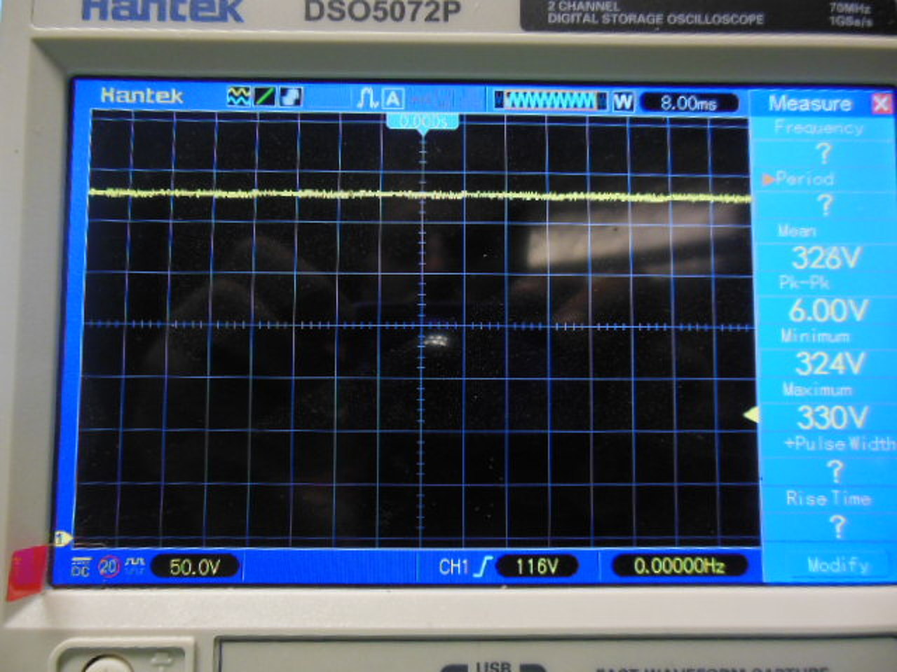

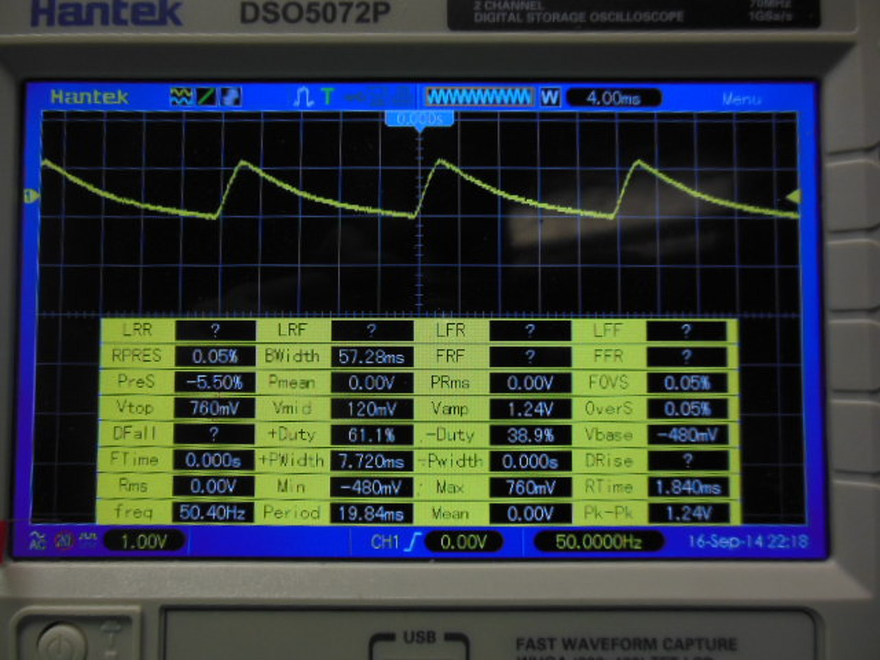

(#) q765 válasza q765 hozzászólására (») Szept 16, 2014 /
Megcsináltam ugyanezt a kapcsolást 115V váltóval. A vége 320V egyen lett.
Igaz egy mérőkábel bánta..
Most azon töröm a fejem, hogy maradék egy volt váltót mivel simítsam.
Ui: Lehet ez, hogy ekkora egyenfeszültségem van??? 5W 47K terhelem...
A hozzászólás módosítva: Szept 16, 2014
Kb. 40 fokos a terhelés.
(#) Collector válasza q765 hozzászólására (») Szept 16, 2014 /
Ha annyit mértél, akkor annyi, más nem tudja megmondani hogy nálad mekkora a feszültség a sokszorozó kimenetén.
(#) q765 válasza Collector hozzászólására (») Szept 16, 2014 /
Mivel csak egy egyszerű 2 diodás Villardot használtam ezért kérdeztem. Nem dupláztam a feszültséget, hanem tripláztam terhelés mellett. Ahogy írtam.

Ez a kapcsolás. Itt közölt.
http://www.hobbielektronika.hu/cikkek/files/deguss_egyen/image020.jpg
(#) erbe válasza q765 hozzászólására (») Szept 16, 2014 /
115 AC egyenirányítva x1,41 = 162,15 V. -nyitófeszültség, x2 =... Nagyjából stimmel.
Tovább szűrheted, de olyan kicsi az a lüktetés, csak nagyon kritikus alkalmazásoknál számít. Mire használnád?
A kapcsoláson feszültség kétszerező van, nem háromszorozó.
