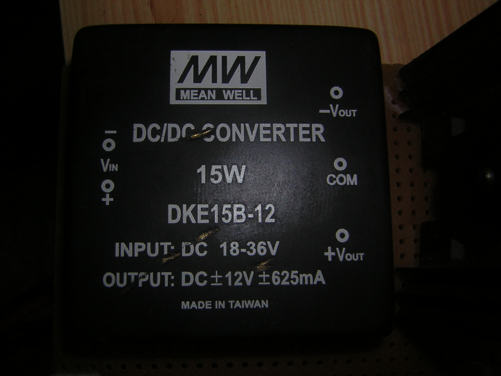

Nézd meg hogy a -12 volt feltétlenül szükséges e a müködéshez mert lehet hogy csak a kijelzönek kell ha a müveleti erösitök is arrol mennek akkor nélküle nem lessz hang ha a legegyszerübb megoldást akarod akkor a képen lévöhöz hasonló dc dc konvretert veszel.Kép: Hivatkozás
Bocsi a kép nem látszik.Egyébként ne zavarjon hogy az van ráirva hogy a bemenő fesz 18v-tol ilyeneket használok a kocsiba és simán megy 12v-rol és az a jo hogy atomstabilak valamint galvanikusan leválasztanak az auto tápjárol igy megelözhetök a külömböző bugások a hangrendszerben.
