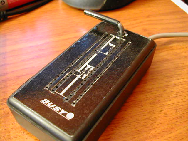

(#) Báddzsó válasza Báddzsó hozzászólására (») Márc 5, 2006 /
megmutatom nektek a pic égetőmet (amire büszke vagyok! )
ami még soha nem hagyott cserben
(#) Lucifer válasza Báddzsó hozzászólására (») Márc 5, 2006 /
Bázzsó nagyon szép az égetőd!
