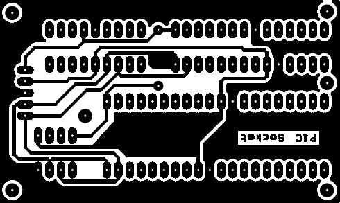

(#) dodkii hozzászólása Jan 24, 2010 /
Csatoltam egy képet, amelyik az égetőm nyákjának a rajza. A megépített annyiban különbözik. hogy a GND vonalak nincsenek így körbefutva mindenütt a nyákon. A GND utak is csak vékony vonalak. Ez gond lehet? PIC16F628a tökéletesen működik vele, a 16F84a is (ennél hibaüzenet küld az ic-prog, de a pic működik tökéletesen!). A PIC16F877a már nem működik egyáltalán.
üdv.: dodkii

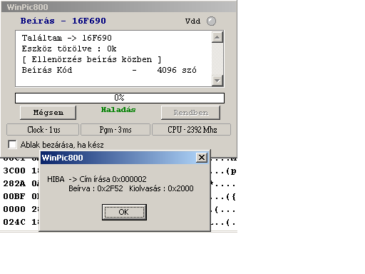

(#) domike válasza dinokal hozzászólására (») Feb 6, 2010 /
Újraépítettem az égetőt (kép), most már minden esetben biztonsággal felismeri a pic-et, de íráskor hibaüzenetet kapok (kép). A pic-en vpp-n és vdd-n is ott vannak a kondik.
Mi lehet a gond?

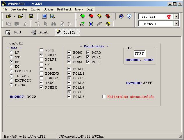

A winpic800-ban a kód és adat mellett az opciók az mit csinál? Mellékeltem azt is, hogyan áll most.
Köszi előre is, ha megvilágosítjátok elmémet.
(#) watt válasza domike hozzászólására (») Feb 6, 2010 /
Póbálj meg másik programot.
Próbáld ki, hogy az adat és a órajel vezetékbe az ICSP csatihoz forrasztasz a test felé 220pF-eket.
Próbálj meg másik 7407-et(ne ls-t).
Ki tudod próbálni másik PC-n?
(#) domike válasza watt hozzászólására (») Feb 6, 2010 /
Ami programokat felsoroltál a v4 cikkben, úgy láttam csak a winpic ismeri a 16F690-et.
Esetleg tudsz mondani mást is?
A 220p-ket kipróbálom, sima 7407-et vennem kell mert csak ls van másik.
Az asztali gép amin még próbáltam, magát az égetőt sem akarta felismerni, pedig az ACK állapota változott a vdd kapcsolgatására.
De van még itthon több gép is, nem adom fel.
Azt gondolnám, ha már a PIC felismerés rendben megy, akkor mindennek mennie kéne.
„Azt gondolnám, ha már a PIC felismerés rendben megy, akkor mindennek mennie kéne.”
Igen, én is ezt gondolnám! Ebből is látszik, hogy a programok a hibásak, sajnos!
Esetleg próbád meg az IC-prog-ot, mintha az ismerné, de most nem esküszöm...

Winpic opciókról (osc, kalibrálás, id) kell tudni valamit?
„Winpic opciókról (osc, kalibrálás, id) kell tudni valamit?”
Elvileg csak a vonalak polaritásait kell jól beállítani, a többi funkció nem okozhatja az égetés folyamatának hibáját.
(#) domike válasza watt hozzászólására (») Feb 8, 2010 /
„Próbáld ki, hogy az adat és a órajel vezetékbe az ICSP csatihoz forrasztasz a test felé 220pF-eket.”
Így fel sem ismeri a 16F690-et.
„Próbálj meg másik 7407-et(ne ls-t).”
Semmi változás.
„Ki tudod próbálni másik PC-n?”
Másik 2 PC-n még a hardver teszt sem fut le, pedig a vonalak működni látszanak. Minden gép XP SP3 ebből kettő friss telepítés egyéb programok nélkül, végigpróbálgattam a vonatkozó BIOS beállításokat (spp, epp, ecp), windows hardver beállításokat (használjon-e megszakítást).
Érdekes, a 18F2550-et nem detektálja a winpic, pedig elvileg ismeri.
Kipróbáltam a winpic utódját, a wxpic-et, de egyelőre nem ismeri fel a hardvert.
Szerintem dobok fel win98-at valamelyik gépre, fórumokon olvasgattam, hogy a port eléréssel voltak gondok a különböző IO service-ek ellenére is.
