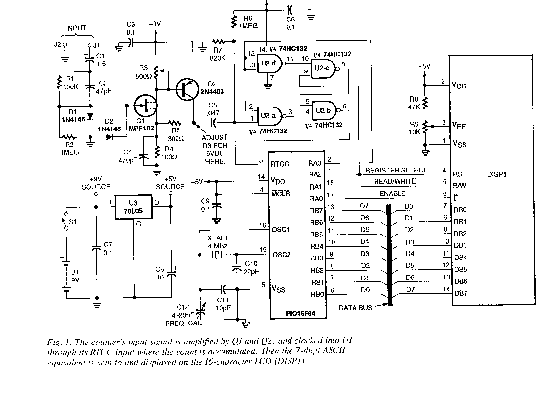

Azt hiszem,megteszem az előkészületeket a frekimérő megépítéséhez.Addig is próbálom megtervezni a panelt az én kijelzőmhöz,ez egy HDM16216-2A típusú kijelző,ilyennel építettem meg az LCM3 műszert is.Egy oldalon 2x7 kivezetése van.Arra gondoltam,hogy a két panelt egymás alá építeném meg.Talán ez a szerkentyű is működni fog,legalább meg tudom mérni a hegesztőimben is,hogy mennyi is az az annyi frekvencia,amin a gép megy.Jut eszembe,ott 12-20V tartományban kellene a jel frekijét megmérni,kell nekem ezen mérő elé még valamit alkotnom,mondjuk egy feszültség osztót,nehogy túlhajtsam a bemenetet?Arra is gondoltam,hogy a bemenetet egy kapcsoló segítségével ketté bontanám,hogy TTL jeleket is tudjak közvetlenül mérni.TTL jelnél vezethetem a jelet közvetlen az SN74HC132 egyes lábára vagy kell még ide egy kondi?Bocsánat a sok láma kérdésért,de én csak egy szerkezetlakatos vagyok,bár nagyon lelkes amatőr

Bocs, de aludtam egy kicsit, én az eredeti kapcsolásból meritenék, ellétennék egy osztót és egy diódás védőáramkört! A diódák biztosan megfognák, ha az osztó számításába hiba csúszna! Én szeretem ha van védelem, sokszor jól jött! Mivel Fet-es a bemenete, így elég nagy ellenállsú osztót lehet alkalmazni! És még marad a jól bevált 1 mentes tekercs, ha van trafó annak a közelében ezzel is lehet mérni!
(#) erdgab válasza (Felhasználó 5823) hozzászólására (») Jan 1, 2010 /
Akkor elvileg az eredeti,általad linkelt,kapcsolást is megépíthetem az elején kiegészítve egy ellenállásos fesz. osztóval,akár több lépcsős is lehetne.Elég az 1M előtét szerinted?Gondolom a vicsys által használt program akkor is jó lehet,hiszen az elején változtatnék csak a kapcsolásnak a többi maradna az Ő általa is használt kapcsolás.A védelmek mindig jól jönnek,én is szeretem,ha van,sok problémától megvédi az embert.
(#) (Felhasználó 5823) válasza erdgab hozzászólására (») Jan 1, 2010 /
A vicsys féle tökétes ezt én kis adapterként elé alkalmaznám! Vagy estleg a panelra átkapcsolhatóan! Azt meg ki kellene kísérletezni! Mondjuk a specifikációban benne van hány milivolt az érzékenysége különböző frekvenciákon!
Amit linkeltem a fet elég nehezen beszerezhető, én csak az antiparallel diódákat venném át!
Holnap áttúrom a régi "irodalom" anyagaimat,megnézem van e valami helyettesítő javaslat az MPF102 fetre,bár semmi különlegeset nem látok bent.
Te tudod, de vicsys féle nyák inmáron tölétes! Sokszor hihetetlen jó ez a bemeneti érzékenység, ezt én nem bántanám, hanem építenék egy osztót egy Jaxley-vel és annak külön egy BNC és azt kapcsolnám a bemenetre! Az antiparallel diódákat meg az osztó végére tenném!
Vicsys igen jó megoldást talált a bemenetre, ami a bázis pozitívra húzásával stabil is lett. És ez a fet minden zöldségesnél kapható!

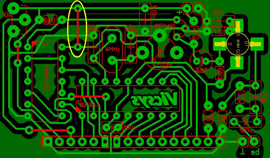

(#) gydanee válasza (Felhasználó 5823) hozzászólására (») Jan 1, 2010 /
„Megint nagyon örülni fognak, de beszélgetek magamban!”
Engem érdekel amiről írsz!
Tegnap feladtam a régi NYÁK tervel elkészített műszer élesztését. Nem vagyok szerencsés ezzel a NYÁK-al.
Már kezd normális alakot ölteni az eredeti kapcsolásról készült NYÁK tervem. Az tuti jó lesz, ha a kapcsolási rajz is jó.
Egyébként a nemrég felrakott Vicsys kolléga által javított NYÁK tervben egy átkötés került fel, az nálam nem volt meg... lehet az az oka hogy nem indult a kapcsolás?
(#) (Felhasználó 5823) válasza gydanee hozzászólására (») Jan 1, 2010 /
Két változás van! A pic 2 lába most már oda megy ahova kell és a BF bázisa a pozitív tápfeszre van felhúzva, ja ezért kapott egy 100n-os hidegítő kondit! Ez a nyákot nyugodtan lehet használni tökéletes!
Az ellenállást én is a tápra húztam fel. Direkt meg néztem, és csak az átkötés nincs ott nálam. Amúgy ha azt ellenállást nem húztam volna fel, akkor se az lenne a tünet hogy nem ír ki semmit a kijelző, az már csak a mért értéket változtatta.

A konkrét dologra, csak azért nem tudok válaszolni, mert ezt kellene tenned. Sprint layout indit gyártassz egy jpg-t amin valami grafikus alkalmazással bejelölöd a szerinted vélt eltérést! Nálam kb. 5 perc, Erre tudnék válaszolni! Így csak azt tudom mondani használd az új nyáktervet!
A hülyeséget a PIC 2-es lábnak a nem bekötése okozta, de ez javítva (hála vicsys-nek)
Bár a cikkben még nem, most szedtem le, hogy a kérdésekre tudjak válaszolni, én 2 és fél éve építettem, így már elég ködös! Ott még a régi nyákterv van!
Bekarikáztam az átkötést.
Az csak azért van, mert ahhoz, hogy a 2-es lábat be tudja kötni a 74HC132-nek máshonnan kellett tápot adni! Ugyanis a 14-es a tápfesz! Nézd, lásd, értsd meg!

Akkor még mindig nem stimmel valami a bemeneti körben.Elvileg a tranyóknak TTL szintre kellene hozni a bemeneti "bármilyen" alakú jelet,hogy aztán a 74132 egyes lábán haladhasson tovább.Vajon magasabb bemeneti jelszinten is így viselkedik?Nem csak az lehet a baj,hogy nagyon alacsony volt a jelszint,esetleg 1 vagy 2V jelszinten is ez a helyzet?
Természetesen azért csinálta, erre is irányult a mérés! Ha magasabb jelet kapott rendesen írta az értékeket. Ezt csak azért említettem, mert amivel te dolgozol az sosem egy makulátlan négyszögjel!
