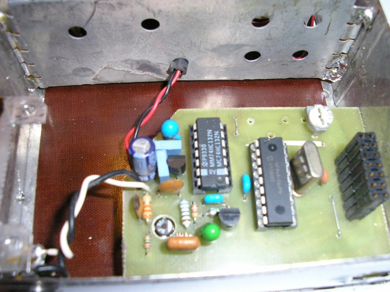

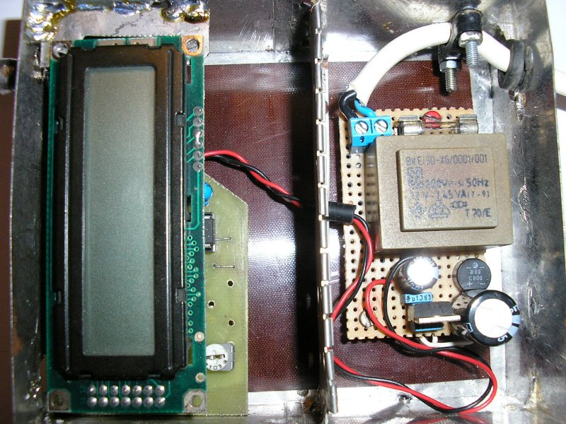

Beépítettem a frekvenciamérőt egy fém dobozba,az oldalára tettem egy BNC csatlakozót,a doboz össze van kötve a negatív ponttal (test),mérőkábelt egy darab koax kábelből készítettem (50cm kb.).A hálózati táp is ebben a dobozban van leárnyékoltan.Bekapcsolás után megjelennek a feliratok,kis idő múlva csak a Hz felirat látszik.A dobozt megérintve "számol" mindenfélét,elemről is ezt csinálja.Miért van ez így?Minden alkatrész a rajznak megfelelő a kondik és ellenállások is a lehető legpontosabbak.A bemenetre kb. 5V AC feszültséget kapcsolva kiírja az 50HZ-t és stabilan mutatja.A dobozt megérintve megint elkezd számolni,pörögni.A dobozt elengedve, kis idő múlva,visszaáll az 50Hz kiírás.Mit rontottam el vagy csináltam rosszul? Nagyobb frekvencián még nem próbáltam,kellene nekem valami "egyszerű kapcsolás aminek a kimenetén tudnák mérni más értékeket.Valami olyanra gondolok,amivel többféle frekvencia értéket tudnák előállítani,akár kvarc cserével,akár valamilyen "osztó" áramkörrel,csak a kísérleti mérések idejére.Tudnátok segíteni?Köszönöm!

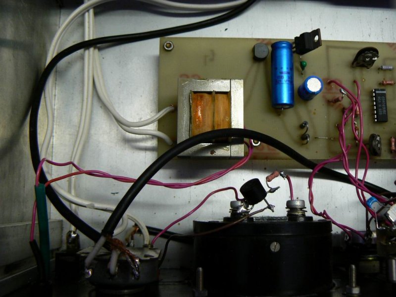

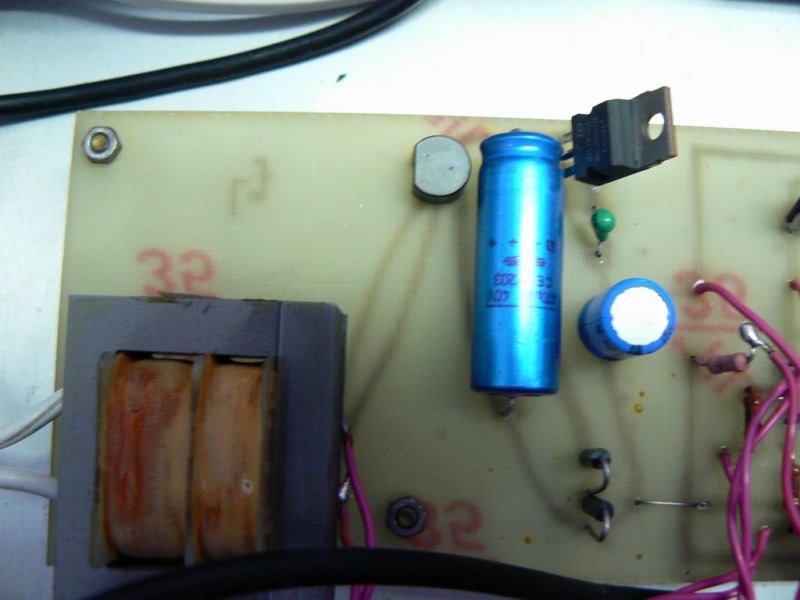

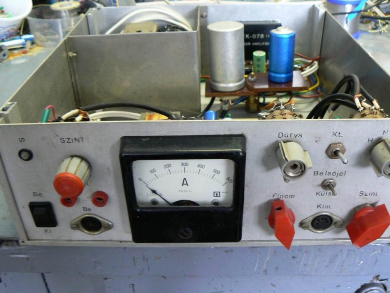

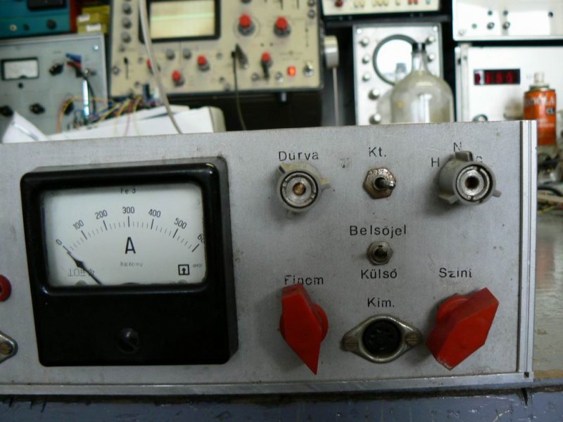

(#) (Felhasználó 5823) válasza Frankye hozzászólására (») Feb 4, 2010 /
Na akkor egy konstrukció a 80-as évekből!
Egy másik adag kép
(#) Frankye válasza (Felhasználó 5823) hozzászólására (») Feb 4, 2010 /
Köszönöm, Uram!

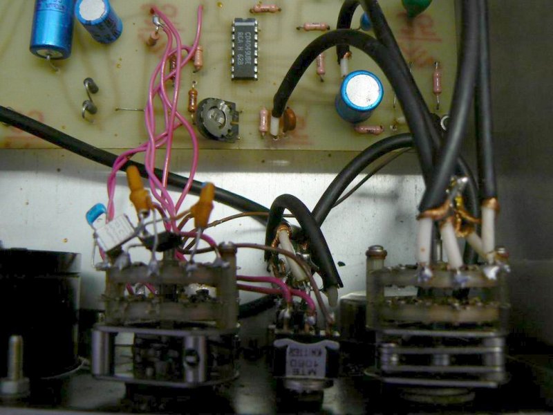

Na még egy-két kép meg egy videó.
A jelben (szinusz,háromszög) jól látható tüske van, de nem is egy preciziós konstrukció!
Működik ennyi
Tüske visszaszívva, az árnyékolt kábelek közös földepontjára menő földelő vezeték forrasztása elengedett. 87 körül csináltam, jogában ált. A hiba javítva, a frekvencia átfogás 1Hz-től - 400kHz. Bár itt már torzulnak a jelek. A szinusz háromszögesedik. A négyszög meg kerekedik. Lehet ha mai anyagokból építeném meg sokkal jobb mínőséget is el lehetne érni (kábelek).

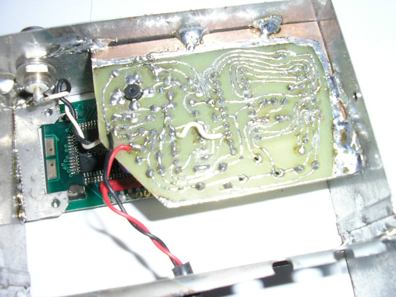

Készítettem néhány képet,sajnos nem minőségi,de talán látható rajt valami.A doboz egy antennaerősítő táp doboza volt.Időközben arra is gondoltam,nem e az 5V táp rész zavar be,nagyon közel van a bemenethez.A táp a trafós panelon 12V DC,ez megy a mérő panelhoz és ott van az 5V táp rész.Most csak a BNC van összekötve a testponttal,ezen keresztül a doboz is testen van.Nyitott bemenettel az 50Hz mutatja,összezárva csak a Hz látható,jelet adva a bemenetre,össze-vissza megy,nem áll meg a számlálás.
(#) vicsys válasza erdgab hozzászólására (») Feb 4, 2010 /
Én nem látom csak, hogy hol van összeföldelve a doboz és a táp?
(#) (Felhasználó 5823) válasza erdgab hozzászólására (») Feb 4, 2010 /
Hát én két dolgot jegyeznék meg! A panelt nem érdemes ráforrasztani a dobozra. és nem látom az árnyékolt kábelt. Oda nem ártana egy darab jó minőségű (én monitor beneneti csatlakozóját használtam fel BNC-t kábellel együtt). És nem tenném rá (soha) a kijelzőt a panelra! Rádolgozik! Szép dolog a miniatűrizálás de én 15-20cm-re számüzőm a kijezőt a paneltől. Mivel ő is egy kemény zavarforrás! Azt hiszem a topikban volt erről szó, valakinek 3Khz-en ballagott össze-vissza. Én nem a táp, hanem az áramkör különböző részei közötti hidegítésre koncentrálnék! Ha jó az áramkör, nincs dobozban egy darab árnyékolt kábellel be van kötve a BNC, akkor ha rajta van egy szkópkábel akkor csak a Hz jelzés jelenik meg! Szerintem te túl URH-sa vetted a dolgot kivéve az öt centi drótot! Lazábban ez csak 50Mhz max! A Pic környékén egy szál hidegítő kondi sincs a táplábakhoz minnél közelebb! Nem árt a kijelzőhöz menő tápnál sem megejteni! Szerintem próbáld meg a ver2.0 nyáktervet és rendben lesz! Bár én akkor is erre biztattalak! És ne tedd rá a kijelzőt a panelra!

(#) erdgab válasza vicsys hozzászólására (») Feb 4, 2010 /
Sajnos,egyik képen sem látszik ,de a BNC-re menő fekete vezetéknél van összekötve a doboz a testtel.Megpróbáltam a csillagpontos földelést is (egy testpontba kötni minden vezetéket) ,nem segített sajnos.
Köszönöm,hogy szántél rám időt! Továbbra is azt mondom,a kapcsolásod jó,az én kivitelem viszont nem,gondolkodom.

(#) erdgab válasza (Felhasználó 5823) hozzászólására (») Feb 4, 2010 /
Köszönöm az észrevételeidet,alakítani fogok. Van hidegítő kondi (100n) mindkét IC mellett (azok a kicsi,kék színűek),az 5V tápnál is kettő és a 12V tápnál is kettő a stabkocka nyakán.
(#) erdgab válasza Frankye hozzászólására (») Feb 4, 2010 /
Köszönöm a szíves felajánlást (lhanzi Uramnak az ötletet ),igazán rendesek vagytok,de a mostanival még akarok kicsit kísérletezni és,ha sehogy nem megy akkor készítek egy másikat,mint a tiétek.Most szétborítom az egészet részegységekre,összekötöm a kijelzőt hosszabb vezetékkel a mérőpanellel,amit leforrasztok a dobozról és pakolgatom közelebb-távolabb őket egymástól.Legalább látni fogom,mi okozhat galibát.
