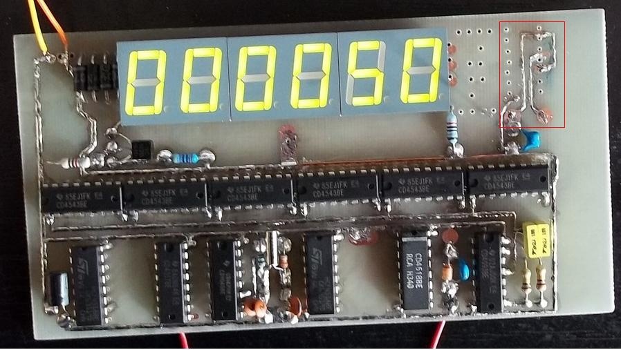

Azért mert itt éppen külső tápról ment.
(#) soos csaba válasza Ge Lee hozzászólására (») Nov 24, 2012 /
Van még egy integrált áramkör a jobb felső sarokban, az is hiányzik a panelodról, az miért nincs rajta?. Be kereteztem pirossal!.
A hozzászólás módosítva: Nov 24, 2012
(#) Ge Lee válasza soos csaba hozzászólására (») Nov 24, 2012 /
Ki emlékszik már arra? De gondolom az valamelyik osztó. Ebből én is kihagytam, mert ez nekem is a függvénygenerátorhoz készült, oda meg elég az 1MHz.
Úgy nézem hogy ha nekem csak 100Khz-ig kell mérjen a freki mérő, akkor az 1MHz-es részt kell használjam, és ebben az esetben nem kell hogy be ültessem az IC1, IC2-es IC-et?. Ha jól szűrtem le a hozászolásodból, hogy a T2-ö helyére kerül a T3-as az ellenállásaival együtt, a C4-essel is, vagy marad a C3-as(10uF)?. A BF 961-es source ellenállását pedig le cserélem 330-470ohm-ra.
Van a kapcsolásban egy quarc kristály kondenzátor is, elégé ritka értékkel rendelkezik, azt te honnan szerezted be?.
(#) proli007 válasza soos csaba hozzászólására (») Nov 24, 2012 /
A 32768 nem véletlen, mert a kettő hatványa, így nem ritka jószág. Ha a kvarcórádat földhöz vágod, abból is ez fog kihullani..
üdv! proli007
(#) soos csaba válasza proli007 hozzászólására (») Nov 24, 2012 /
Hali!, akkor megyek és földhöz vágom!, meg lásuk mi potyog ki belőle.
Így van, ilyet szinte bárhol kapsz, nem is drágán. Viszont a CD4060-asra kényes, nem mindegyikkel hajlandó normálisan berezegni. Illetve berezeg némi eltéréssel, aztán amikor a forgókondival próbálod pontosan behúzni, akkor meg leáll.

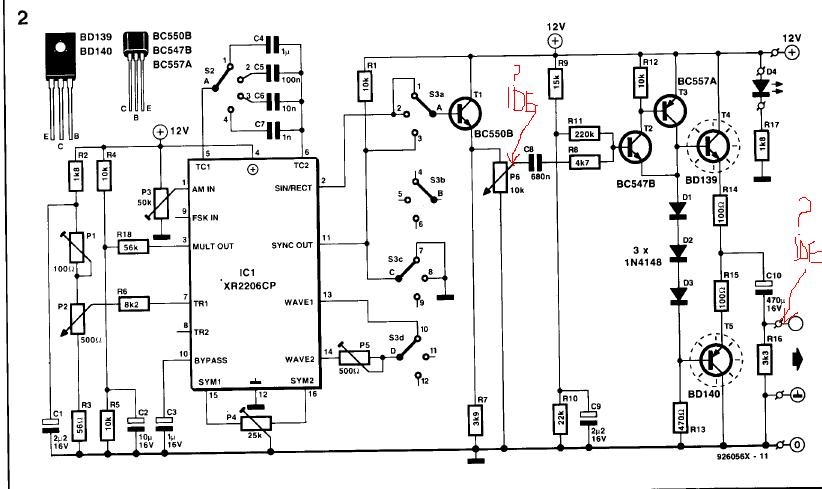

Sziasztok, a lenti kapcsoláshoz egyszerűen nem tudom el dönteni melyik LCD kijelző felelne meg, nem tudna nekem segíteni valaki hogy melyik lenne jó nekem ehhez a kapcsoláshoz?. EZEN AZ OLDALON
(#) vicsys válasza soos csaba hozzászólására (») Nov 25, 2012 /
Az RC1602 nevűek szerintem jók.
(#) soos csaba válasza vicsys hozzászólására (») Nov 25, 2012 /
Szia!, ERRE gondoltál?.
Ha meg építeném EZT a kapcsolást a freki mérő bemenetelét hová javaslod hogy kössem, a jelgenerátor vég erősítőnek a bemenetelére, vagy köthetem a kimenetelére is?.
(#) (Felhasználó 5823) válasza soos csaba hozzászólására (») Nov 25, 2012 /
A válasz egyszerű és bonyolult egyszerre! A végfokra lenne logikusabb, mert ott nem ront a jelalakon, de mivel azt megelőzi egy potencióméter amit ha leveszel nullára eltünne a kijelzés, így mehet a bemenetre! Mivel a frekimérő nagyon érzékeny egy több megás ellenálláson keresztül is rá lehet akasztani, és így nem cseszi el a jelalakot! Bár az XR-nek nincs is olyan gyönyörű! Megjegyezném a MAX038 3000Ft-be jön ki az ebay-ről és az egy más világ!
Leiszt Jani
(#) soos csaba válasza (Felhasználó 5823) hozzászólására (») Nov 25, 2012 /
Szevasz!, akkor te melyik kapcsolást ajánlod ami MAX038-al van?. Nem adnál nekem egy kapcsolási rajzot, ami szerinted megfelelő volna?. Köszönöm!.
A Deguss féle (ott van a kapcsolások között) igen jó, de van egy hiba a kapcsolási rajzon és nincs fent nyákterv! De mivel Dani segítőkész kérd meg tud-e segíteni!
Leiszt Jani
