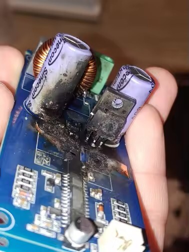

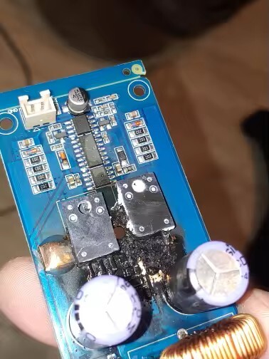

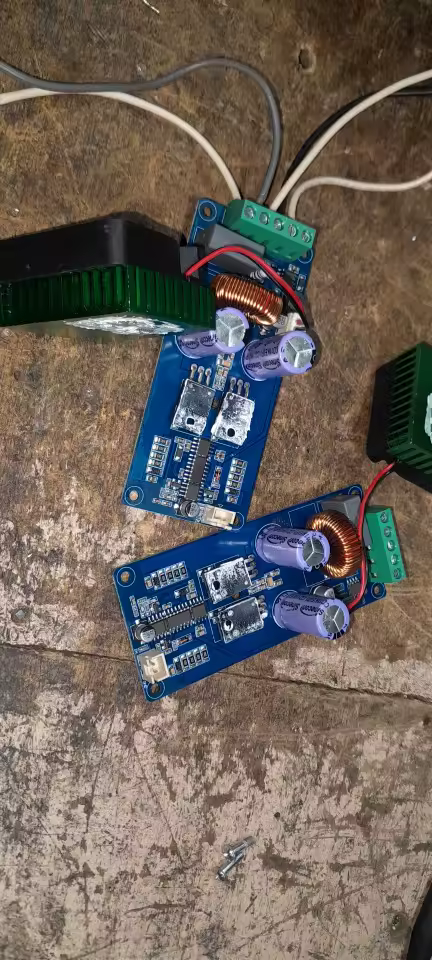

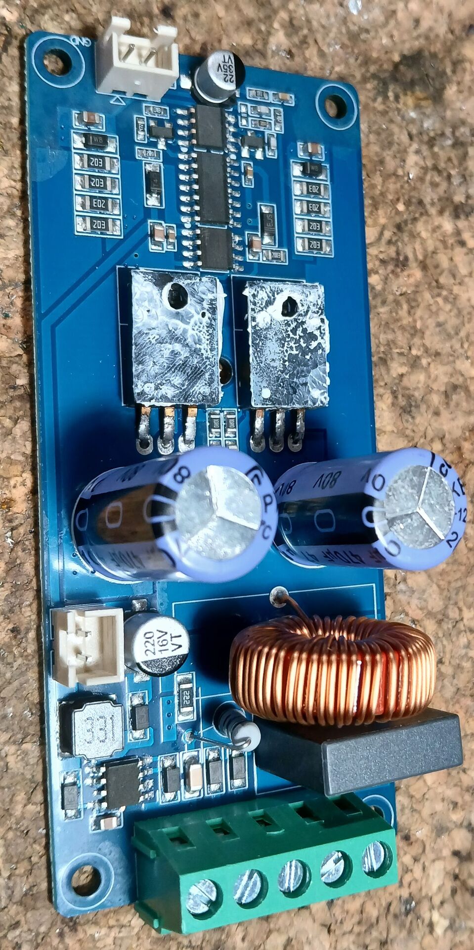

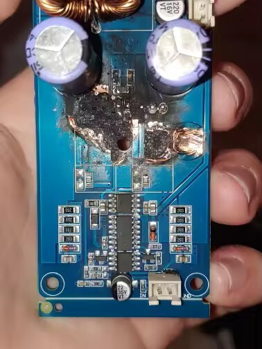

IRS2092 kiváltó meghajtású 500W-os erősítő modulVettem az Aliról egy 500W-osnak csúfolt modult IRS2092-ként. Nem vágyom az elérhetetlenre, nekem kb. 100W kéne 4ohmon egy bulidobozhoz. És jó lenne ezt +/-35-40V-ról hajtani. Egy pár helyen láttam, hogy ez a panel nem akar elindulni 55V alatt, és vannak módosítások. Viszont az kiderült, hogy ez a panel nagyon nem IRS2092. A bordát levéve 3 IC látszik, 2db SOP8 és köztük ez SOP14. Minden felirat lecsiszolva, a fetekről is. A 12V táp sem XL7005, SOP7, az egyik oldalon van egy NC láb, vagy a 7-es, vagy 3-as. Találkozott már valaki ezzel? Nem találtam a nyomát a neten, így se rajz, se félvezető típusok. Maga a felépítés nagyon hasonló, meg vannak a párhuzamos ellenállások (4*20k) a VAA és VSS táphoz.Az égett képek az Aliról vannak, egy pórul járt vásárló leszedte a bordát, miután kiment az éltető füst a bekapcsolás után. Én még nem tudtam kipróbálni, mert nincs +/-55V-os tápom. A bemenet felőli SOP8 valószínűleg egy LM358, vagy hasonló, bár még nem néztem a lábait. A másik talán fet meghajtó, a SOP16 meg lenne a logikai trükk...? A hozzászólás módosítva: Feb 7, 2026

Olcsón szerettem volna 100W-ot 4ohmra. Ennyiért nem éri meg építeni egy bulidobozhoz végfokot. Az IRS2092-vel szereltek nem szeretnek a segédtáp megoldásaik miatt +-55V-nál kisebbről menni. Ott át lehet variálni, hogy működjön. De erről csak akkor derült ki, hogy nem ilyen, amikor megérkezett. Mivel a visszajelzések zöme amúgy jó (az elégett paneles srácon kívül, aki nem tudjuk mit is követett el), akár elég is lehetne nekem, amire szeretném, még ez a hitvány másolat is. De az átalakítás csak részben lehet jó, az 5,1V-os zéneres rész meg van benne, ugyanúgy párhuzamos ellenállásokkal. Sajnos a 12V-os táp része sem XL7005, így ez is kérdéses. Tudom, már rég megtáplálhattam volna +-35V-al, hangszóró nélkül és megmérhettem volna, hogy mit is csinál, de ez a megoldás a kezdeti elképzeléshez képest is jobban zavart.
Előtte nyomoztam kicsit: A SOP14-et nem sikerült nekik maradéktalanul lecsiszolni, így mikroszkóp alatt kiderült, hogy CD4069BN, tehát CMOS hex inverter. Az első SOP8 akár LM358, vagy hasonló műveleti erősítő is lehet. A másik SOP8 hajtja a feteket 10ohmos gate ellenállásokon keresztül. A hex inverterek láncba vannak kötve, és az utolsó és az utolsó előtti megy a fet meghajtóba. Van itt még egy SMD PNP tranzisztor, aminek a bázisára egy ellenállás jön a műveleti erősítő 1-es lábáról, ez LM358 esetén kimenet lenne, tehát akár jó is lehet. A tranzisztor emittere egy ellenálláson keresztül a műveleti erősítő 8-as lába, ez ugye a + táp, tehát ezt tudná kapcsolni, ez is lehet jó. Az emittere pedig megy a CD4069 1-es lábára, ez az első inverter bemenete, telán ez is jó lehet így. A CD4069 14-es + tápos lába a +12V-on van, a 7-es lába a panel -VCC, megint jó lehet, hiszen ehhez képest készül a +12V. A SOP8 meghajtó IC felső oldali fet meghajtó kimenete a 7-es láb, az alsó az 5-ös. Egy diódán keresztül kapja a CD4069 tápját (azaz +12V) és a 4-es lába ennek is a -VCC, ez is jónak tűnik. Az utolsó előtti inverter kimenete itt a 2-es lábra jön be és az utolsó inverter kimenete pedig a 3-as lábára. Ez lehet akár egy IR2101 fet meghajtó. Van még egy SMD tranzisztor, de össze van kötve a BE lába, tehát már csak dióda, azt nem néztem még, hogy mit is csinálhat. További érdekesség, hogy ne legyen egyszerű, a +12V-ot előállító rész sem a megszokott XL7005, hanem egy SOP7 IC, aminek nincs használatban a 3-as lába. Az 5,6,7,8 összekötve, mint az XL7005-nél, ez egy záróirányú diódán keresztül GND-re megy. Az 1-2 is össze van kötve, ez a +12V pont. A 4-es ide megy egy diódán keresztül, meg persze itt van a tekercs is, úgyhogy kicsit lehet, hogy belekavarodtam. De az XL7005-nek a FB lába lenne az, ami ennek hiányzik. Más zéner dióda sem itt, sem a panel másik felén nem látható. Ez még lehet jó hír nekem, a kisebb tápfesz miatt... A hozzászólás módosítva: Feb 8, 2026

Az IRS2092 verzióból nekem is van, tényleg nem indul 50V alatt. De ennek egyszerű oka van. Az IRS2092 analóg része, pontosabban a bemeneti rész belső zéner diódát tartalmaz, tápfeszt a végfok tápjáról kapja egy egy ellenálláson keresztül. Ha túl kicsi a tápfesz, letilt az erősítő. Úgy emlékszem, négy párhuzamos 20kOhm-on keresztül kap tápot. Vagy ezeket kell csökkenteni, vagy külső tápot kell adni az IRS2092-nek. Ott van még a negatív táphoz csatlakozó 12V. Ezt kapcsolóüzemű átalakító állítja elő, ami jó hatásfokú lenne, ha nem lenne előtte három párhuzamos 18V-os zéner. Ezek eléggé melegednek, ráadásul 30V alatt nem lesz meg a 12V. Ha 2X30V tápról akarod használni. A három párhuzamos zéneet rövidre kell zárni, valamint az IRS2092 analóg táp soros ellenállását le kell csökkenteni 1kOhm-ra.

Viszont a bemeneti opamp +-5,1V-ját előállító zenereken kívül nincs benne másik. Ezeknek tudom csökkenteni az előfeszítő ellenállásukat. Ami itt is 4*20k/oldal.
Sajnos a 12V-os táp nem jól működik +-36V főtáp mellett. Ha nincs rajta a ventilátor terhelésnek, akkor felmegy 19-20V-ra. Ha rajta van, akkor csak pulzál, felpörög-leáll... Itt nincs zéner, általános diódák vannak EJS jelzéssel.
De akár egy 34063-al is kiválthatnám, 40V-ig az is jó és elég lehet a fet meghajtásra, meg a ventilátorra (120mA).
Nem fejeztem be az írást, a teljes táplálást érdemes analóg megoldással kiváltani. Ha már úgy is tápegység kell neki, legyen minden fokozatnak saját. A kapcsolóüzemű kínai nyavajákat el kell engedni. Én a TPA3255 modulom 12V-os kapcsolóüzemű tápját is kiforrasztottam, kapott külső 12V-ot.
