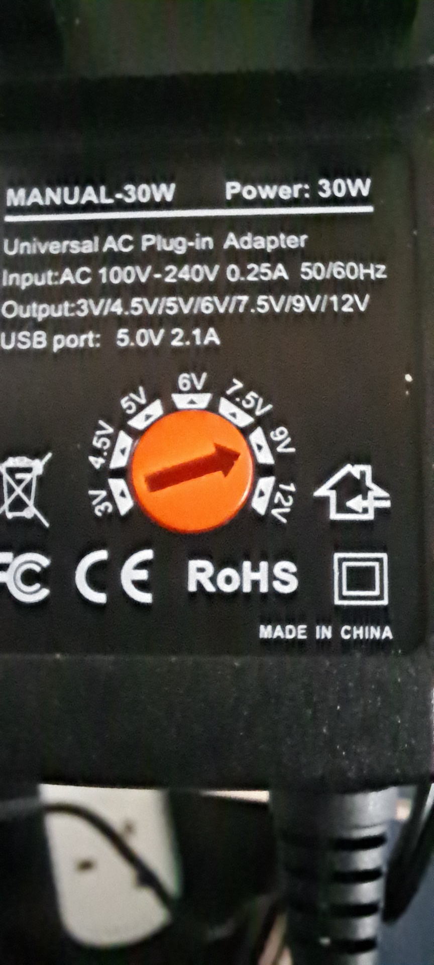

(#) bajuszrichard válasza giskard hozzászólására (») Jan 14, 2023 /
Ha már szóba került. Menyi lehet egy havi ,0-24órás elhasznált energiája a 4db lednek kwh -ban kifejezve? Csatoltam az adaptert.
Van egy digitalis bedugos fogyasztasmérőm de a 2 leddel eddig meg se mukkant ,nullát mutat.
(#) Bakman válasza bajuszrichard hozzászólására (») Jan 14, 2023 / 1
9 V, 40 mA (2 x 20 mA) -> 0.36 W. Legyen a háromszorosa a tápegység miatt: 1.08 W. Óránként 1.08 Wh energia. Egy évben 8760 óra van.
8760 * 1.08 = 9460.8 Wh = ~9.5 kWh / év.
