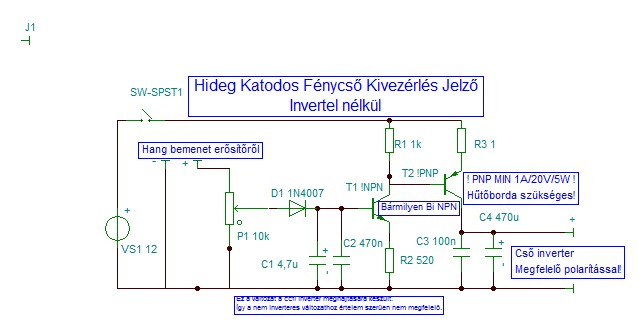

Hali
Kész a megoldás bár ez egy fénycső kivezérlés jelző, de remélem megfelel mindenkinek ha a villogó változat kell felteszem azt is.Videó Hamarosan Jó után építést.Mellesleg saját kapcsolás

Laikusként azért kérnék segítséget, mert egyik kereső motorban sem találtam meg a választ. Szeretnék a PC Neon-omhoz egy (mély)hang vezérelt invertert. Pl.: ha meg szólal a zene akkor amikor mély hang jön arra villog. Vagy, akár milyen ilyen hangreflexes, megoldás érdekelhet. Kérdésem a következő! (hát ha már járt valaki abban a cipőben amiben most én.) 1.nek, lehet e valahol venni ilyet? Ha igen, akkor hol? 2.nak, ha nem lehet venni boltban, miként tudnám én ezt kivitelezni? Linkelnék egy videót, hogy, mit is szeretnék meg valósítani. Egy magyar illető videója, csak sajnos őt nem érem utol. Bővebben: Youtube Link Köszönöm a segítőkész embereket, és a segítő hozzászólásokat! Mélységes tiszteletem a hozzá értőknek! Köszönöm, Márton A hozzászólás módosítva: Szept 21, 2012

Szerintem ez egy fényorgona, csak neon csövet hajt meg , vagy vonalkimenetről hajtva , vagy mikrofonos. Próbálj úgy rákeresni , hogy fényorgona neon csövekkel, és értelem szerűen , csak a mély részét építeni meg.Remélem tudtam segíteni.Üdv.

Szia! Én megépítettem ezt, nekem működött, ütemre villogtatta a CCFL csövet. Ha ilyesmire gondolsz próbáld ki.
