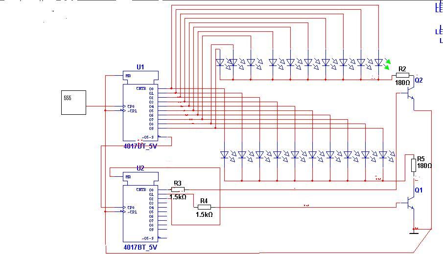

Szerintem a futófény részére talán ez.(nagyjából) Az alsó ic további kimeneteit használva talán 100 ig bővíthető,de csak egy irányba fut,és csak egy led egyszerre.
Ha szintenként akarod akkor csak a felső rész kell kiegészítve ledmeghajtó tranzisztorokkal, hogy több ledet lehessen rákötni. Így 12V esetén max 3 ledet tud sorba kötve.Azokból is a nagy fényerejűt javaslom, mert az ic csak pár miliampert tud.

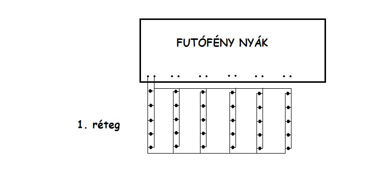

Nos, az ötletem az, hogy mindedjik ledhez hozzákapcsolni egy led "réteget" így amikor az egyik led világítana akkor egy egész réteg világítana és ugyanígy a többivel is. A LED-eket párhuzamosan kéne összekötni, de nem kell még valami oda? Mondjuk egy előtét ellenállás vagy egy tranzisztor ehhez ti értetek ( A led összekötésről mellékeltem egy képet)

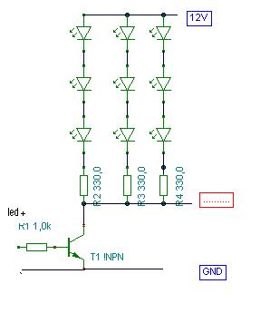

A több led vezérlése így lehetséges.
Az egész áramkört, ha a ledeket kihagyod és helyére ezt a tranzisztoros megoldást alkalmazod járathatod 12 V ról.
Köszi! Még valami nem tiszta... A rajzodon a tranyó milyen típúsú? Vagy csak elég ha egy NPN. És a bázis kivezetésén egy ellenállás van. Az hova csatlakozik?
A tranyónak akkorának kell lennie, hogy elbírja a ledeken átfolyó áramot. Na most ha egy-egy led sorra 20mA-t számolsz az 3 oszlopnál minimum 60mA.
Szerintem ez jó lenne: Bővebben: Link A bázison lévő ellenállás másik vége a vezérlésre megy. (pl. PIC vagy TTL IC kimenete)
