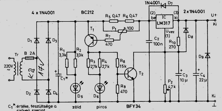

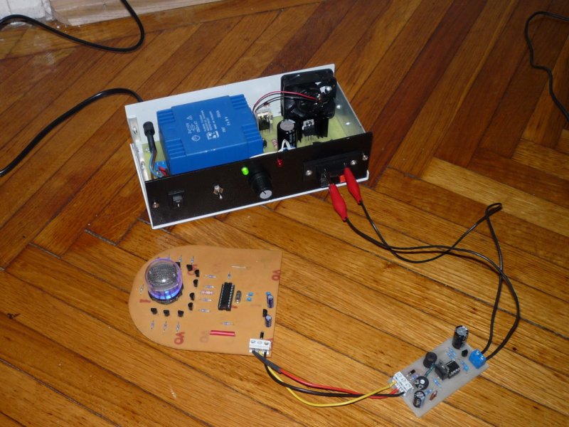

1 napos projektként összedobtam egy pici tápot.
LM317T az alapja, kigészítve egy-két aprósággal. Érdekessége, hogy nagyon sok bontott alkatrészt használtam fel (trafó, doboz, borda), így az egész kijött pár száz forintból. A ventillátor, egyenlőre még nincs beépítve, de ha szükséges, megvan a helye. Ezt a kapcsolást építettem meg:Bővebben: Link
Jöjjenek a képek.
(#) Kovidivi válasza kocsgab002 hozzászólására (») Jan 15, 2010 /
Nagyon jól néz ki az egész! Kompakt lett! A kapcsolás viszont nagyon jól néz ki. Áramgenerátoros, jól látom? A piros LED jelzi gondolom, ha nagyobb áramot szeretne egy kapcsolás a beállítottnál. Ugye? További információt melyik újságban találhatok róla (RT?), vagy valami weboldal? Köszönöm szépen! Üdv!
(#) kocsgab002 válasza Kovidivi hozzászólására (») Jan 15, 2010 /
Maga az LM317 nem áramgenerátoros üzemben van.
A védelemről annyit, hogy:Az R5-R6-on keresztül átfolyó áram feszültséget ejt, ami nyitja T1-et, és világit a piros LED. Ugyanez az áram egy osztón keresztül nyitja T2-őt, ami "söntöli" P2-őt. Ezáltal kimeneti fesz elkezd csökkeni, így az R5-R6-on átfolyó áram csökken, ezáltal a rajta eső feszültség is, ami miatt zárni kezd a T1...és így tovább és így tovább
Egyébként a rajtot ITT találtam.

(#) vicsys válasza kocsgab002 hozzászólására (») Jan 15, 2010 /
Szép lett, gratula! Kár, hogy a főkapcsoló fejenállva van beszerelve.

(#) zenetom válasza kocsgab002 hozzászólására (») Jan 15, 2010 /
Szép lett, gratula!
A dobozt miből csináltad?
(#) kocsgab002 válasza vicsys hozzászólására (») Jan 15, 2010 /
Kis szemfüles..
Egyetlen szépséghibája van a tápnak, de azt megtalálod
Valóban fordítva van a kapcsoló, de csak azért mert így fért el.. Egy tervezési hibának köszönhetően túl közel került hozzá a bisztosítékház, és hozzáért volna.
(#) kocsgab002 válasza zenetom hozzászólására (») Jan 15, 2010 /
A doboz gyári műszerdoboz, a Lomexben vettem még nagyon régen. Bővebben: Link.
Eddig egy sroboszkóp vezérlő lakott benne.
(#) sprofan válasza kocsgab002 hozzászólására (») Jan 15, 2010 /
Szép lett, kis kompakt doboz, viszont ha megengedsz egy jó tanácsot, én azt az ellenállást az eloxált hűtőborda előtt legalább 2W-osra cserélném. Illetve el lehet hajlítani a kapcsoló lábait, persze csak 1x, mert ha megpróbálod visszahajlítani eltörik.
Ne aggódj, a másik esztétikai hibát is megtaláltam: A hátlapon az kb. 4~8mm-es furat...
(#) kocsgab002 válasza sprofan hozzászólására (») Jan 15, 2010 /
Helló.
Köszi a tanácsot, elhajlítottam, működik a dolog.
Azon az ellenálláson igazából nem folyik, csak nagyon pici áram. Szadiztam a tápot rendesen, de az az ellenállás mindíg hideg maradt...
Kapcsolóhiba javítva, a furat...az meg úgy marad...a doboz előző bele miatt van ott sajna
