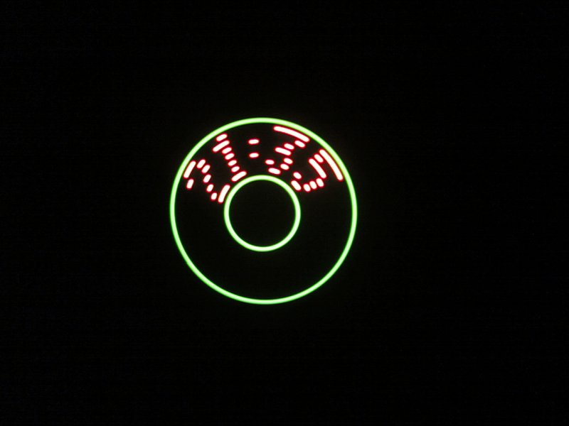

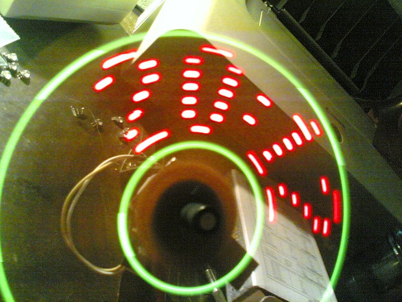

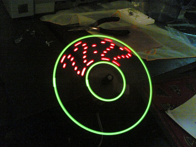

(#) zsuscsinyo hozzászólása Szept 11, 2008 /
Korábban közöltem már a propelleres órámat és nem sok hiányzik, picit finomítok a progin meg a mechanikán és kész is
csatolok egy két képet hogy is vetít

zsuscsinyo propeller órája is tök jól néz ki, már én is gondoltam rá, hogy kéne csinálni valami ilyesmit...

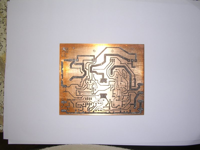

(#) mrex válasza lidi hozzászólására (») Szept 12, 2008 /
Ez egy hőprés vasalásos technikához egy és kétoldalas nyákhoz is pcb oldalán meg van a pontos technológia. videotutorialban. Engem meggyőzött. A bemarás felül csak karcolva van hogy a fűtőszál alakja mérete megmaradjon és hogy holnap mikor összecsavarzom ne fúrjam el. Na a háttérben van egy azok közül a hangfalak közül aminel a modelljét egyszer átküldtem még télen .csak Műhely kivitel de hamarosan de erről később.....

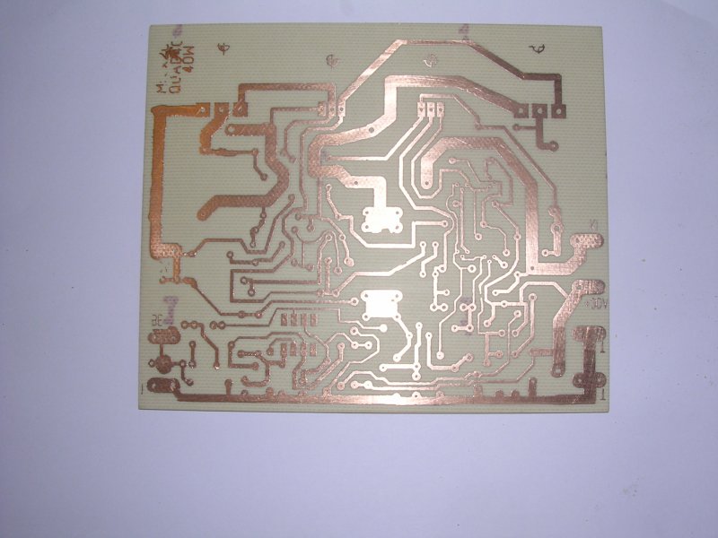

(#) mrex válasza lidi hozzászólására (») Szept 13, 2008 /
Kész a kütyü és az első sütés is sztem 98% lett.
De döntsétek el
Nyák:Quad405 mÉRET 102X122mm
kicsi hiba még van de ez nem probléma.
A vezérlés sajna nem publikus.
Annyit róla hogy a beállított hőmérsékletet is és az aktuálisat is kijelzi. és időzíthető.
PIC-es emberkéknek nem hiszem hogy nagy feladat lenne.
180°c+-1°c toleranciával képes tartani.

(#) Attila86 válasza mrex hozzászólására (») Szept 13, 2008 /
„sztem 98% lett”
Ne haragudj, de szerintem nagyon nem!
Én szoktam elrontani nyákokat de ilyen silányat még sosem sikerült vasalnom.
Nagyon kíváncsi voltam rá hogy milyen eredménye lesz ennek a szerkentyűnek, mert hasonlón már én is gondolkoztam. De féltem hogy a két lap összenyomása nem lesz megfelelő (egyenletes, elegendő mértékű...) és ezért nem akartam hiába építeni ilyet. De ha ez most neked összejött volna, akkor igen erősen meggondoltam volna hogy belevágok egy hasonló cucc elkészítésébe.
De sajnos a nyákodon szépen látszik mindaz, amitől féltem: néhol kisebb a nyomóerő, néhol nagyobb. Emiatt pár helyen nem olvadt át rendesen a tinta, és egy csomó részen pedig a túl nagy nyomóerő miatt szétlapult a tinta. Ezek mellett van még pár hiba, amit feltételeztem hogy jelentkezni fog.
Úgyhogy maradok a jól bevált vasalónál.
Megjegyzem, hogy lehet kapni szétnyitható, kétoldalas palacsintasütőt. Ezzel szerintem sok mechanikázást megúszik az ember...
Üdv.!

(#) yagi válasza mrex hozzászólására (») Szept 13, 2008 /
Sajnos egyet értek attila86 hozzászólásával, bár én fotózással készítem a nyákjaimat, de ha elcseszek valamit akkor néz valahogy úgy ki mint a tied,Gondolom azért ha tovább próbálkozol, finomítassz a dolgokon lesz ez jobb is!
(#) Steve válasza mrex hozzászólására (») Szept 13, 2008 /
Rakj a sütő fémlapokra 1mm-es teflon, vagy szilikon lapot, ez felveszi az egyenetlenségeket. Jobb lesz a végeredmény.
