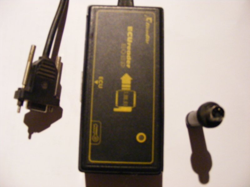

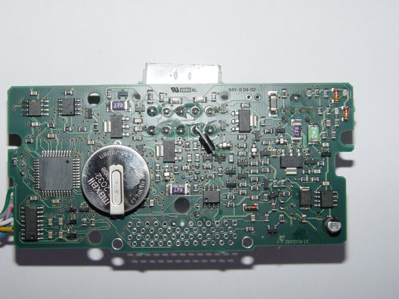

Na ilyenekre gondoltam, ilyen konkrét dolgokra mint pl."Nekem a "VISA 3.40" verzió megvan és ez tökéletesen működött is !!! míg le nem járt a felhasználási engedélye." Ezek szerint létezik és működik csak nem 3-as verzió hanem 3.4-es. Most néztem, nekem 3.5-ös van meg, interfészem nincs hozzá. Hol lehet beszerezni és mennyiért?Tudsz róla ilyeneket? Egyébként az 1.83 is hardwerkulcsosnak mondható, mert interfész nélkül nem indul el, és a helyesen megjelenített szöveghez is kell az interfészben található kód. Vannak képeim amik állítólag a 3.xx Visa interfészét mutatják szétszedve, de lehet,hogy közük sincs hozzá.Nem tudom. Hasonlít erre a te interfészed?

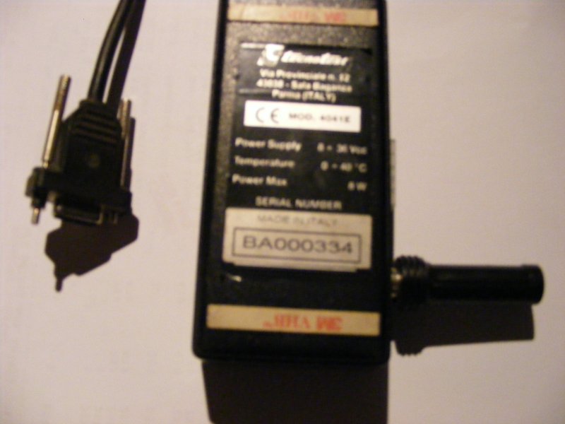

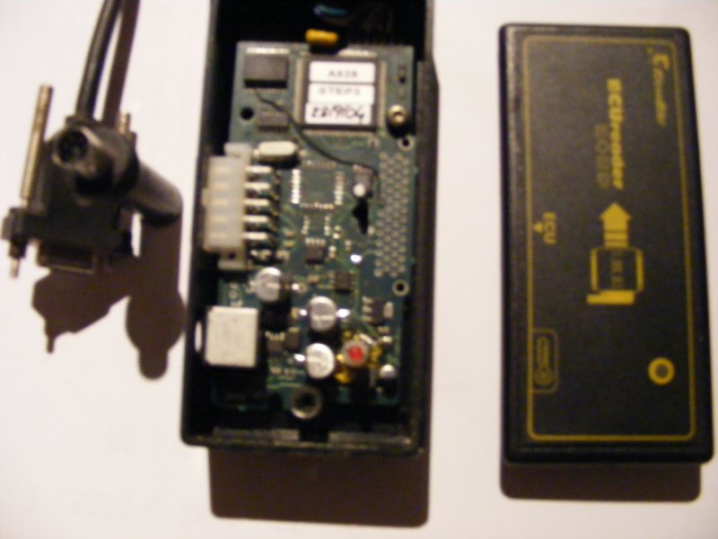

Igen! Hasonlít! Holnap szét kapom és csinálok róla fotókat.
Az a fehér csatlakozó a diagnosztikai csatlakozónak a csatija. Közvetlen mellette egy olyan csatlakozó van (PS) amibe egy kis bigyót kell bele dugni ( egy hardver kulcs).
Tudod mit! Mégsem várok holnapig!
Tessék itt vannak a fotók!
Nagyon köszi! -most már legalább ez az egy biztos, hogy a fotókon egy létező, működő VISA 3.40 interfész van.
Eddig még azt sem tudtam biztosan létezik-e egyáltalán. Annak idején azt olvastam, ha kiveszed belőle az elemet, végleg tönkremegy mert valamelyik memória tartalma elveszik. Ezt csak azért írom, ha eddig nem vetted ki, ne is vegyed, hátha jó lesz még valamire. Az interfészbe még külön hardwerkulcsot kell dugni? Érdekes! Hogy jutottál hozzá az interfészhez?
Hmmm! Az elemet én már kivetem, de semmi nem történt.
Most is tudom használni, de csak EOBD diagnosztikára. Tehát nem tudom kiválasztani az autó típusát és nem tudok csak a motor ECU-jához hozzáférni! Hogy hogyan jutottam hozzá?! Vásároltam az "eBay"-on egy TechnoTest gyártmányú Stargas 899 -es gázelemzőt aminek tartozéka ez a diagnosztikai interfaces egy nagy táska csatlakozóval! Fogalmam sem volt, hogy ez egy VISA, amíg a Vaterán nem találtam egy ui. interfacest a kábeleivel! Megkérdeztem a csávótól milyen progival használja, és azt mondta a BEER VISA 3.40 progival! Elkértem tőle és kipróbáltam! Teljesen ugyanazt tudja a progi mint az én StarGas gépem! .... DE! Nem úgy néz ki a kezelő felülete! Az biztos, hogy nagyon jól ki van találva és nagyon nagy tudású program! (Aki megoldja, hogy működjön ismét teljes funkciójában a masina annak !!! ... )A magyarországi volt forgalmazót is felkerestem már. Azt mondták, sajnos ennek a masinának 2009-ben megszűnt a frissíthetősége. Akkor még lehetett vásárolni egy úgynevezett végleges kulcsot. (Nem csekély összegért! - még ezt is kifizettem volna!!!)
