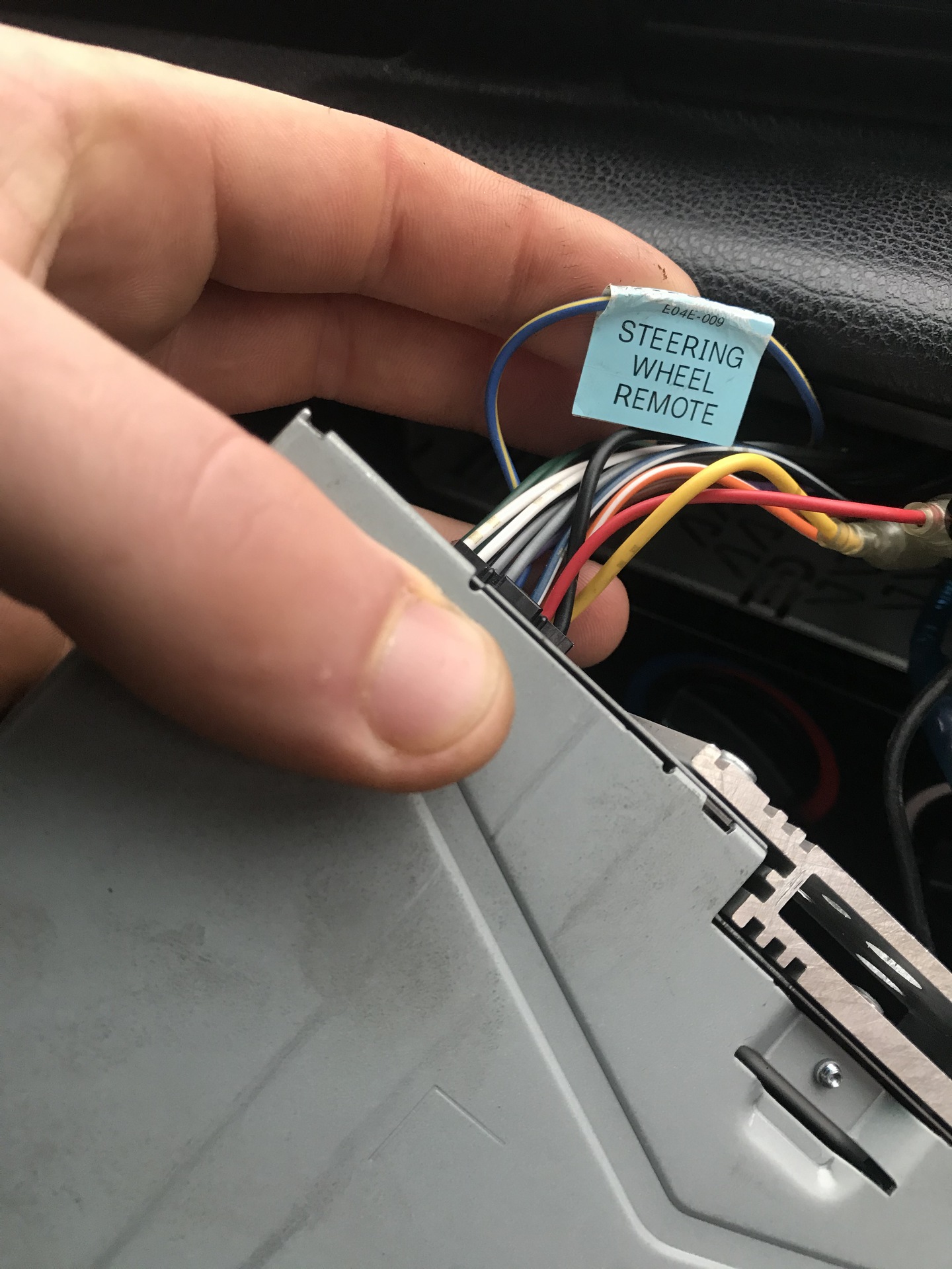

Sziasztok! Segítségre lenne szükségem!
Utólagos fejegységet hogyan tudnám összekötni a kormánygombokkal hogy működjön?
A kormánytól 1 jelvezeték megy a fejegységhez, semmi több és a fejegység hátuljából is egy vezeték jön, ami fel van címkézve (Steering wheel remote). Összekötöttem a kormány jelvezetékével, de nem csinál semmit.
A fejegység: JVC kd-r462
(#) jefflynn válasza decsi223 hozzászólására (») Nov 28, 2020 /
Szerintem kell hozzá egy Swi-RC Steering Wheel Control Interface nevű adapter. Azért kell, mert a rádió nem tudja hogy milyen autód van, milyen gombok vannak a kormányon, és azokra mit kell csinálnia.

(#) Joe_001 válasza decsi223 hozzászólására (») Nov 28, 2020 /
Van egy ilyesmi közdarab aminek az autó felöli végét az autó típusa határozza meg. A másikat a rádiódhoz kell illeszteni, ha több rádiót tud akkor ezt az interface-t is programozni kell.

Az autómban egy ilyen Android fejegység van. Mivel öreg autó, a kormányon a gombok nem can bus-on kommunikálnak, hanem különböző feszültségeket kapcsolnak egy vezetékre, és ezt a fejegység megtanulja. Aztán van a can bus-os verzió, ahol vagy a fejegységbe bemegy a busz, és az leveszi a szükséges adatokat, vagy kellhet oda is egy illesztőpanel, ami ezt megteszi helyette. Egyébként én ezzel foglalkozom
