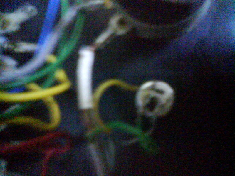

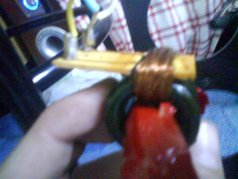

sziasztok. nemrég kaptam egy fényorgonát hogy nézzem meg mi lehet a baja és fogalmam sincs róla
a mikrofonról levolt szakadva mind három kábel de visszaforrasztgattam viszont nem tudtam melyiket hova ezért mindenféleképpen megpróbáltam de nem működött. az alkatrészek jónak tűnnek viszont egy tekercs közvetlenül a bemenet 0 pontjánál zúg házilag tekercseltnek tűnik de nincs megszakadva meg semmi égés nem látható rajta én egyedül a mikrofonra gyanakszom és arra lennék kíváncsi hogy tudom letesztelni hogy az-e a baja mert van másik mikrofonom de annak csak két kivezetése van még az eredetinek három amiből a szürke vezeték egy fényerő szabályozó potméterhez kapcsolódik és onnan át van vezetve közvetlenül a panelre is a vezeték. Előre is köszönöm a segítséget.
