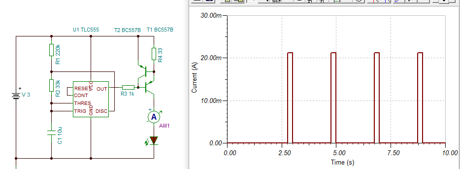

Azért kell CMOS 555, mert a sima nem megy 4,5V alatt.
Áramgenerátor azért van a kimeneten, mert a táp 3..4V között változhat és a Piros Led 2,2V-os nyitófeszültsége ehhez elég közel van,
Köszi, megpróbálom.
Azt nem írtam, hogy az R1-el lehet beállítani a felvillanások közötti időt (igazából az R1+R2).
Az R2-vel a villanás hosszát. Az R3-al az áramot (I=UBE/R3=0,65V/33R=20mA).
(A diagramon az első felvillanás szünetideje azért hosszabb, mert ekkor a C1 kondi 0V-ról töltődik a táp 2/3-ad részére, majd ez után az 1/3-adról a 2/3-adra. De ez csak a táp rákapcsolás pillanatában van így.)
Nálam a "
duo LED villogó" üzemel egy 5V dugasztáppal már régóta. Csak annyit módosítottam rajta, hogy az eredetileg KIT-ben lévők helyett két víztiszta 10mm lila LED-et tettem a panelba.
Az R4-el tudod az áramot állítani, nem az R3-al.
Valószínűleg csak elírás volt.
Kösz, igen elírtam. Az R3, csak a bázisáram korlátozására való..

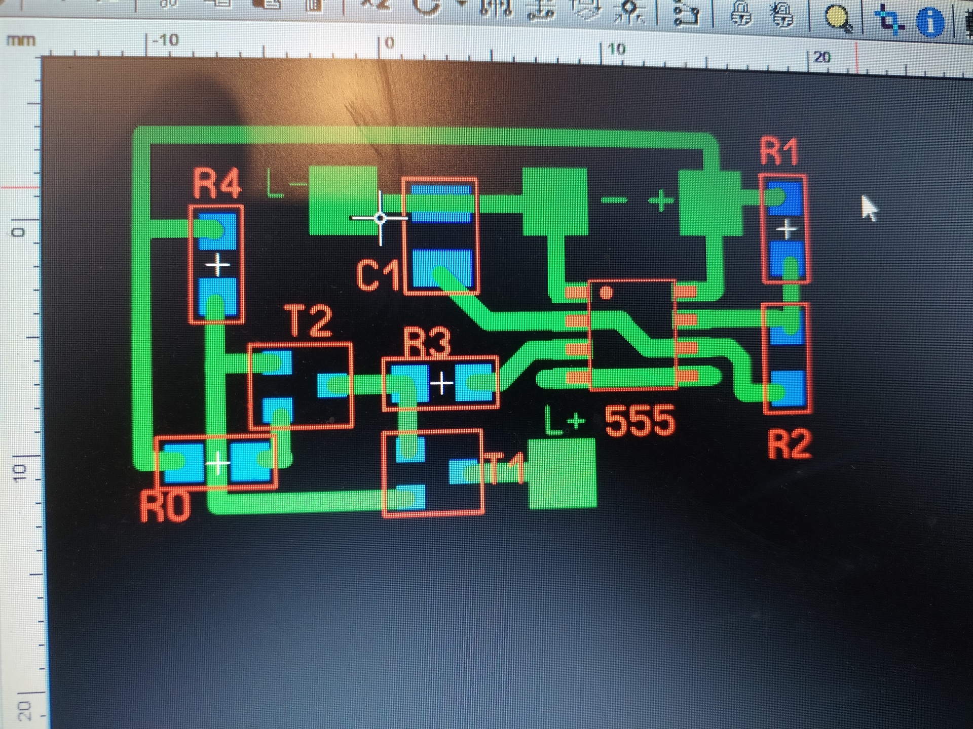

Kérlek nézz rá, hogy így jó-e!? R0 egy átkötés.
Köszi
A hozzászólás módosítva: Okt 14, 2026
Hello! Én nem látok hibát.
