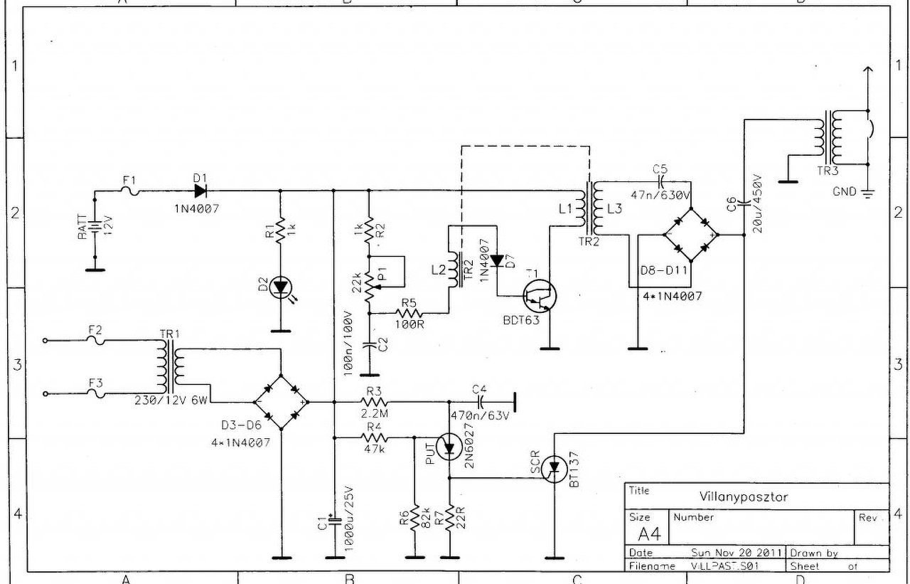

Ismeri valaki az AHV 2005-típusú magyar gyártmányú villanypásztort mert nem tudom mi a gond nem ad ki feszültséget és nem tudom hol kezdjem a hiba keresését ?
(#) ironmen válasza Faxelektro hozzászólására (») Máj 28, 2017 /
tegyél fel egy-két fotót a belsejéről mert ha emlékem nem csal, inverteres is van belőle, meg hálózati is.
A hozzászólás módosítva: Máj 28, 2017
(#) Remci válasza Faxelektro hozzászólására (») Máj 28, 2017 /
Ő lesz az,igaz? Bővebben: Link . Alatta a 6.-ik hozzászólásban ott a kapcsolási rajza. Hozzám is már most hozták a sokadikat, abban a fazék vasmagos tekercs ment zárlatba, a 230/12v-os trafó primerje megszakadt és az egész trafó szó szerint felpúposodott.
(#) erdgab válasza ironmen hozzászólására (») Máj 28, 2017 /

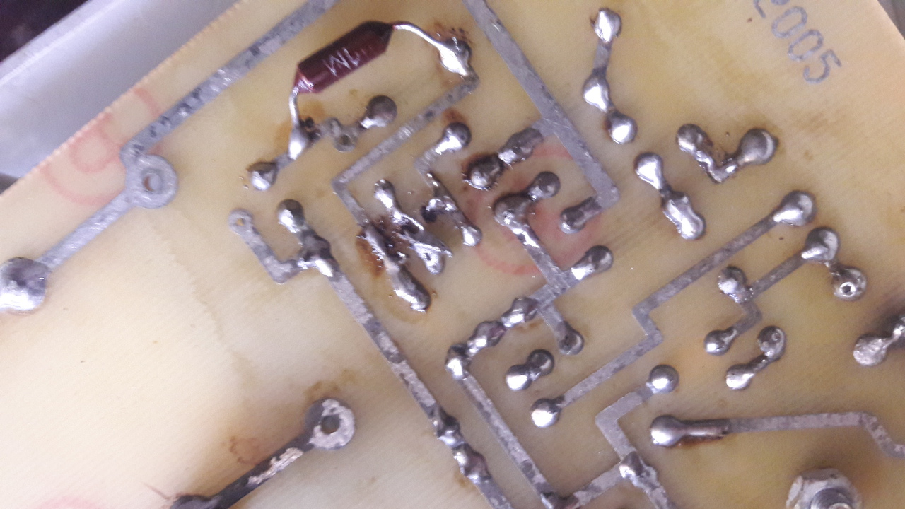

Kérdés,hogy hallod e működni az inverter részt,hallhatóan sípol.Én most javítottam kettőt az egyikben nem nem ment az inverter,a 25K trimmer volt szakadt és mindkettőben szakadt volt a puthoz menő 2,2M és 47K ellenállás (szó szerint elrothadtak).Ezek mellett lehet más hiba is ahogy Remci is írta.A linkelt kép alapján ellenőrizd a trimmer bal oldalánál látható kék és fekete vezetékeket,elvileg itt kell mérned 4-500 voltot.

Meg mértem a kondi két pólusán de nincs feszültség ahogy írod abban a sorrendben kezdjem cserélni az alkatrészeket? Van egy rajz esetleg amelyiken az alkatrészek adatai is fel vannak tüntetve?
(#) erdgab válasza Faxelektro hozzászólására (») Máj 30, 2017 / 1
Mellékelem a rajzot,mérd végig az alkatrészeket.

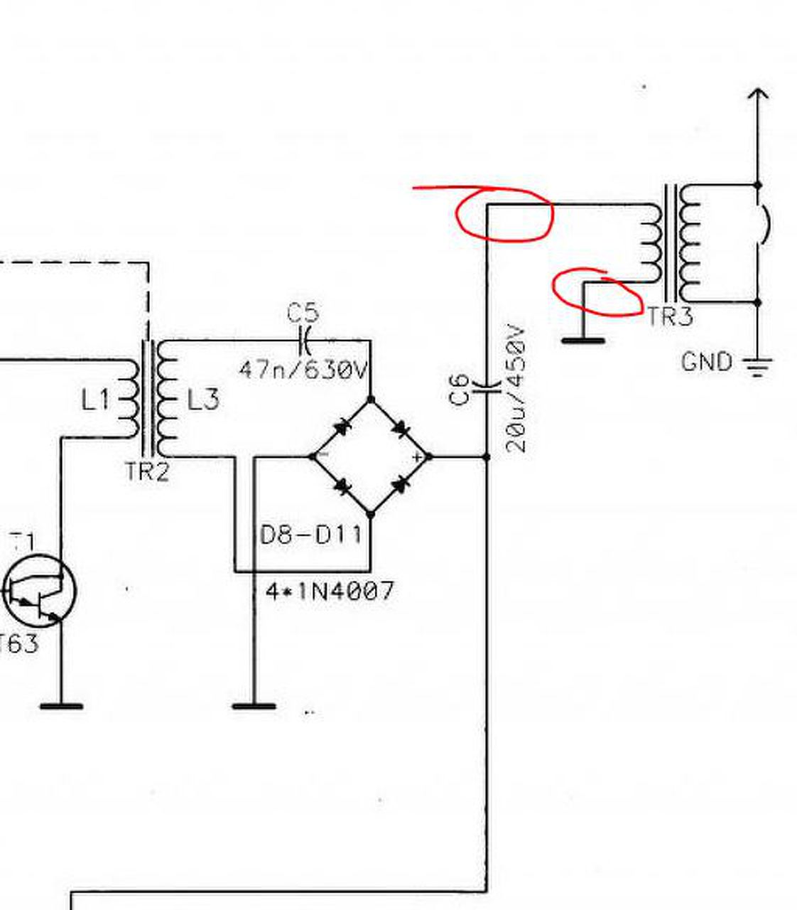

Ha a kondin nincs feszültég, először kösd ki a trafót ( egyszerűen hidald át egy darab dróttal a 15 -1 -es pontot ) és akkor mérj a kondin. Ha így van feszültség, akkor a gyújtótrafó szakadt, ha nincs akkor lehet továbblépni..
A mellékelt rajz alapján kövesd le.. ha nem megy kérdezz vagyunk páran akik építettünk ilyet vagy hasonlót.. nem ördöngösség a távjavítás sem

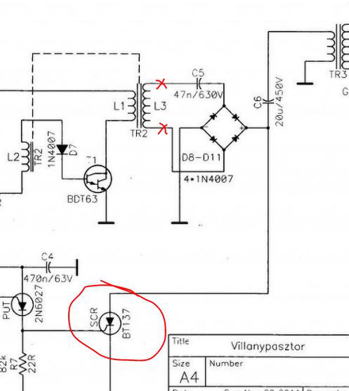

A piros x el jelzett pontokon mérj váltófeszültséget, de előtte forraszd ki a C5 egyik lábát. Ha van 2-300V. akkor a bekarikázott tirisztort cseréld ki, mert zárlatos. Ha nincs feszültség az x el jelzett pontokon, akkor az inverter trafó szekundere szakadt. De az inverter trafó utáni diódákat is ( D8 -D11 ) mérd ki természetesen.
(#) Faxelektro hozzászólása Máj 31, 2017 /
A kijelölt pontokon nincs feszültség,a diódákat kimértem jók, karikázd be légyszíves mit kell kicserélni és az értékét. Köszönöm
(#) ironmen válasza Faxelektro hozzászólására (») Máj 31, 2017 /
Ha nincs feszültség, de az inverter sípol, akkor az inverter trafó szekundere szakadt. Újra kell tekerni sajnos. A fazékvasmagos tekercs.. annak a szekunderén kell lennie legalább 250-350 V-nak.. az volt x-el jelölve.
