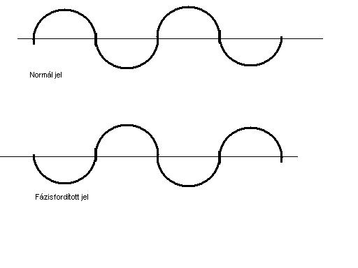

(#) Erik93 hozzászólása Dec 22, 2011 /
Erősítők terén nem vagyok túl tapasztalt,és lenne egy olyan kérdésem,hogy a fázisfordító mire jó az erősítőben, ill. miből áll össze/hol található az áramkörben?
köszi
(#) Inhouse válasza Erik93 hozzászólására (») Dec 23, 2011 /
Az audio jel a testhez képest pozitív és negatív félperiódusban is van, ezek váltják egymást. Adott pillanatban a testhez képest lehet 0, +, vagy - előjelű a jel. A fázisfordító 180fokkal átfodítja a jelet, fordítva kezd, tehát, ha a jel a pozitív félperiódussal indult, akkor ezen keresztül a negatívval fog. A vizszintes időtengely egy tükör, arra tükrözi a jelet.
Autós végfokoknál a hídkötéshez kell pl., hogy a 2 végfok ellenfázisú jelet kapjon.
egy nem túl szép rajz
