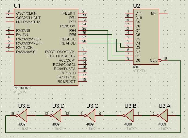

Csatoltam a kapcsolást, amit szerettem volna megvalósítani. a 10K-s ellenállások nincsenek berajzolva a Buszra, de a linket megnézve értem, hogy miért nem tapasztaltam változást a PortB-n. Vagyis volt változás, csak a Pic nem tudott vele mit kezdeni.
Jelen esetben akkor zaj a segítségemre van, már ha nem károsítja az eszközöket, a kapcsolás valójában egy hardveres véletlenszám generátor.

Ha valóban így volt a kapcsolás, akkor itt valami más miatt nem tapasztaltál változást a PortB-n. A 4040 sajátmaga elég meredek és megfelelő szintű jelet tud szolgáltatni, ha csak a pic van rákötve.

Nem a legszerencsésebb ez a kapcsolás, mert közönséges invertereket használtál, az is előfordulhat, hogy a berezgés helyett lebegni fog minden bemeneted, így az inverter egyes kapui, és a számláló sem lát normális impulzusokat. Schmitt-triggeres fokozatot kellene inkább keresned, mint pl. a CD40106.
Véletlenszám-generálást valóban leginkább valami "fehér zaj" alapján szoktak csinálni, egy analóg bemeneten, de szoftveresen is lehet. Ennek az oldalnak a legalján egy álvéletlen generátor van (ismétlődni fog a sorozat, de kalkulálható gyakorisággal), a példaként mutatott rajz három adatregisztert igényel a PIC-ben, és kellő számú léptetési, összeadási műveletet.

(#) Richie78 válasza kobold hozzászólására (») Okt 14, 2008 /
Mindenképp hardveres megoldást szerettem volna csinálni, mert így nem veszek el órajelet a PIC-től, vagyis nem kell ezzel foglalkoznia, csak egyszerűen beolvas egy pillanatnyi értéket amikor szükséges. Külön egy Pic-et erre fenntartani, ami csak a véletlenszámot csinálja feleslegesnek találtam. De a 40106-al megoldódhat a probléma.
