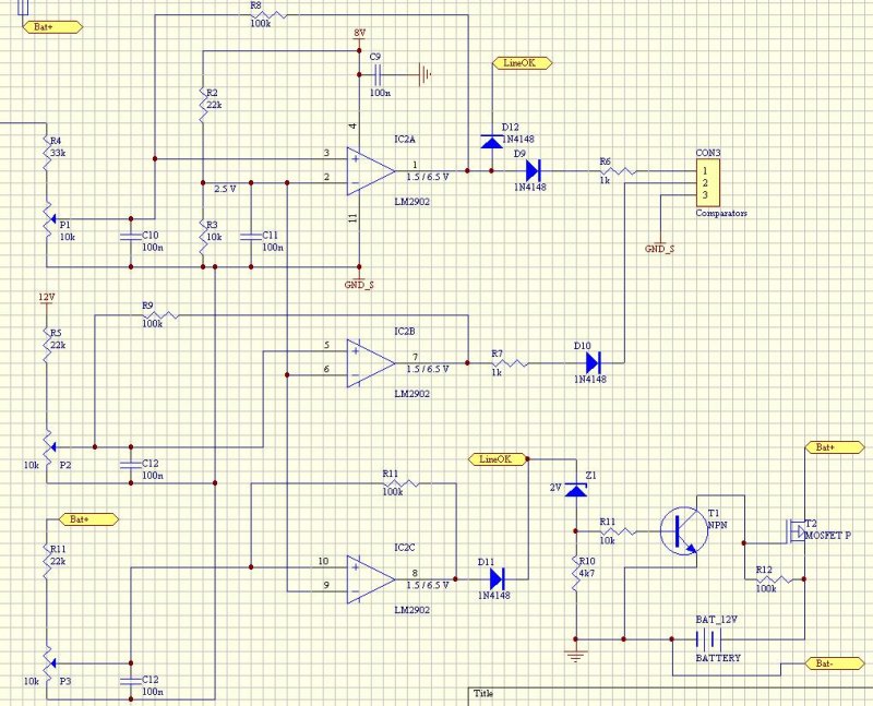

Itt a 2. verzió. Ez már talán jobb. Vagy mégsem?
Igen, ez a második verzió már sokkal szimpatikusabb!
Pozitív ágban azért előnyösebb a P-FET, mert azt a talaj felé mindig könnyebb kinyitni. De az a lezáró 100k kissé nagynak tűnik, bár itt nincs sebesség igény... Az enyémet azért mutattam, mert ugyanilyen céllal készült: ha az akku eléri a 10,5V-ot, akkor a komparátor lezárja a FET-et, ezzel saját tápját is kikapcsolja, így a lemerült akkut semmi nem terheli tovább. Ha visszatér a hálózat, a FET-et áthidaló 2 soros dióda indítja újra a kimenetet.
