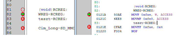

Nekem a (void)RCREG; volt új, még nem láttam így használni. Ilyenkor hová kerül a tartalom? (meg kéne néznem, mire fordul, de most lusta vagyok...
)Azért megnéztem, fura, a C18 nem fordít semmit oda! ? A hozzászólás módosítva: Aug 26, 2013
Idézet: „Ilyenkor hová kerül a tartalom?” A levesbe. Mondjuk az XC8 simán ugyanezt teszi az "RCREG;" utasítás hatására is. A (void) arra szolgál, hogy ne pampogjon a fordító, hogy az utasítás nem csinál semmit. Ha pl. egy értékadást elgépelsz, és az x = 0; helyett x == 0; lesz a kódban, arra illik panaszkodnia, hiszen annak semmi értelme nincsen. Idézet: „Azért megnéztem, fura, a C18 nem fordít semmit oda! ?” Kéne neki, bár őt sose használtam.
C18:
WREG = RCREG;
(void)RCEG;
Szia! Akkor jól láttam, hogy nem fordít oda semmit? Vagy nem veszek észre valamit?
Az nem furcsa, hogy két sort fordít a WREG = RCREG-re? Nem lenne elég a MOVF RCREG,W? A hozzászólás módosítva: Aug 26, 2013
Értem, de melyik assembly utasítás a leves?
Biztosan a WREG-be kéne nyomnia, ha nyomja, de nem látok ilyen kódrészletet a listában. Hp41C által felrakott lista második részében sem. És hibát sem ad a fordító...
"megy a levesbe" = "megy a kukába", esetünkben a kiolvasott byte-ot el kéne dobnia a kódnak.

A C18 - ahogy lentebb szerepelt - teljesen kioptimalizálja a kódot. Remélem, legalább warningot ad mellé... A hozzászólás módosítva: Aug 26, 2013
Jól látod, a C18 a (void)RCREG -re nem jelez hibát, nem ad figyelmeztetést, de legalább nem fordít semmit sem. Vagyis kioptimalizálja.
A WREG kezelése ugyanúgy megy, minha egy változó lenne. A return (WREG) biztos, ami biztos befordít egy movf WREG,w, ACCESS -t. A hozzászólás módosítva: Aug 26, 2013

Úgy tűnik ezt nem szabad használni a C18-ban.
A teszt=RCREG sornál nem értem minek fordít be egy NOP-ot... A hozzászólás módosítva: Aug 26, 2013
A movff 4 byte -os, a második szó, a paraméter, aminek a felső 4 bitje 1. Visszafordításkor az is nop.
Értem én, hogy kidobja, de binárisan ezt nem lehet ilyen egyszerűen elintézni. Esetünkben ha W-be olvassa, majd utána nem csinálna vele semmit, az megfelelne a kidobásnak. A baj az, hogy csak hasonlót látok a kódokban. Ezt egy sorral el lehetne intézni, de a fordító mindig két sorral terheli meg a szűk memóriánkat.
Most, hogy mondod, már nekem is leesett. Elfelejtettem, hogy vannak kétszavasak... Köszi!
De a MOVF x,W egyszavas és pont azt csinálná, amit a WREG=RCREG-el akarnánk. A hozzászólás módosítva: Aug 26, 2013
Hát ilyen a C és a többi... Akkor is eltesz az értéket, ha el kellene dobni. Lehet másként is csinálni (char dummy; dummy = WREG; ), de az még hosszabb.

Ez valamennyire biztosan, mert nulla optimalizációval teljes mértékben használhatatlan. Na, megnéztem, "--opt=all,+asm,-asmfile,+speed,-space,-debug,9" van a Makefile-ban, gondolom ezzel fordított utoljára.
Azért ez erős lenne a C-ben sűrűn használni, csak azért, hogy tömör, gyors programunk fordítódjon.
