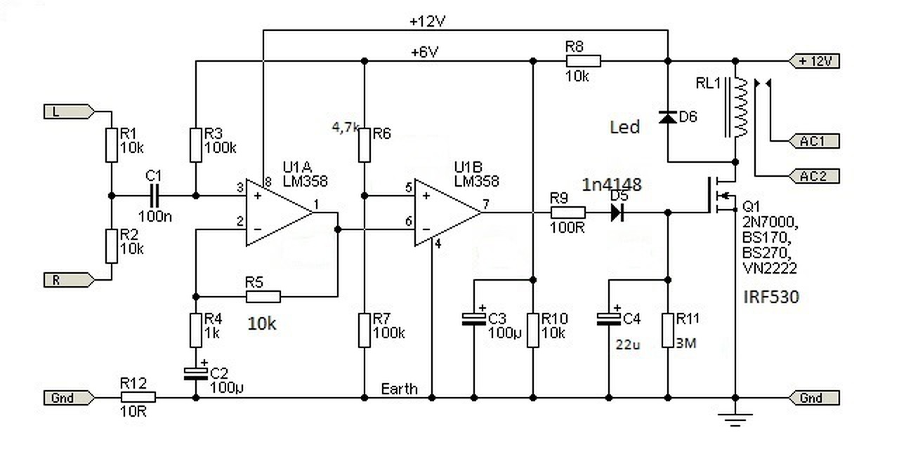

Sziasztok!Találtam ezt a kapcsolást.
Ehhez megterveztem a lent csatolt panelt. Ez így működhet? Előre is köszönöm!

Sziasztok! Én ezt a kapcsolást építettem meg, frankón is müködik, csak az a gondom, hogy túl nagy jel kel neki, hogy bekapcsolva maradjon. Mit kellene rajta változtatni, hogy kisebb jelnél is bekapcsolva maradjon?
R6 és R7 kiváltása egy 100K lineáris trimerrel?
R5 helyett egy 22K lineáris trimer?

Sziasztok!Megépítettem a Ferrari1 által közétett kapcsolást. De, nekem az a gondom, hogy az én erősítőm távkapcsolós volt, de ez a része már rég nem müködik , és csak akkor kapcsol be ha megnyomom az előlapon lévő mikrókapcsolót ami egy jelet ad annak az elektronikának az erősítőben ami meghúz egy relét. Hogy tudnám ezt átalakítani, úgy hogy be/ki kapcsoljon a mikrókapcsoló nélkül is?
