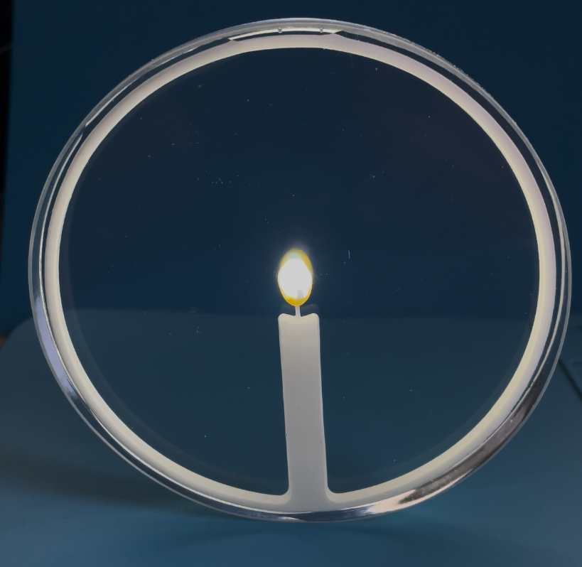

(#) franzi válasza Skori hozzászólására (») Nov 14, 2025 / 4
gyertya
Az én gyertyám.
