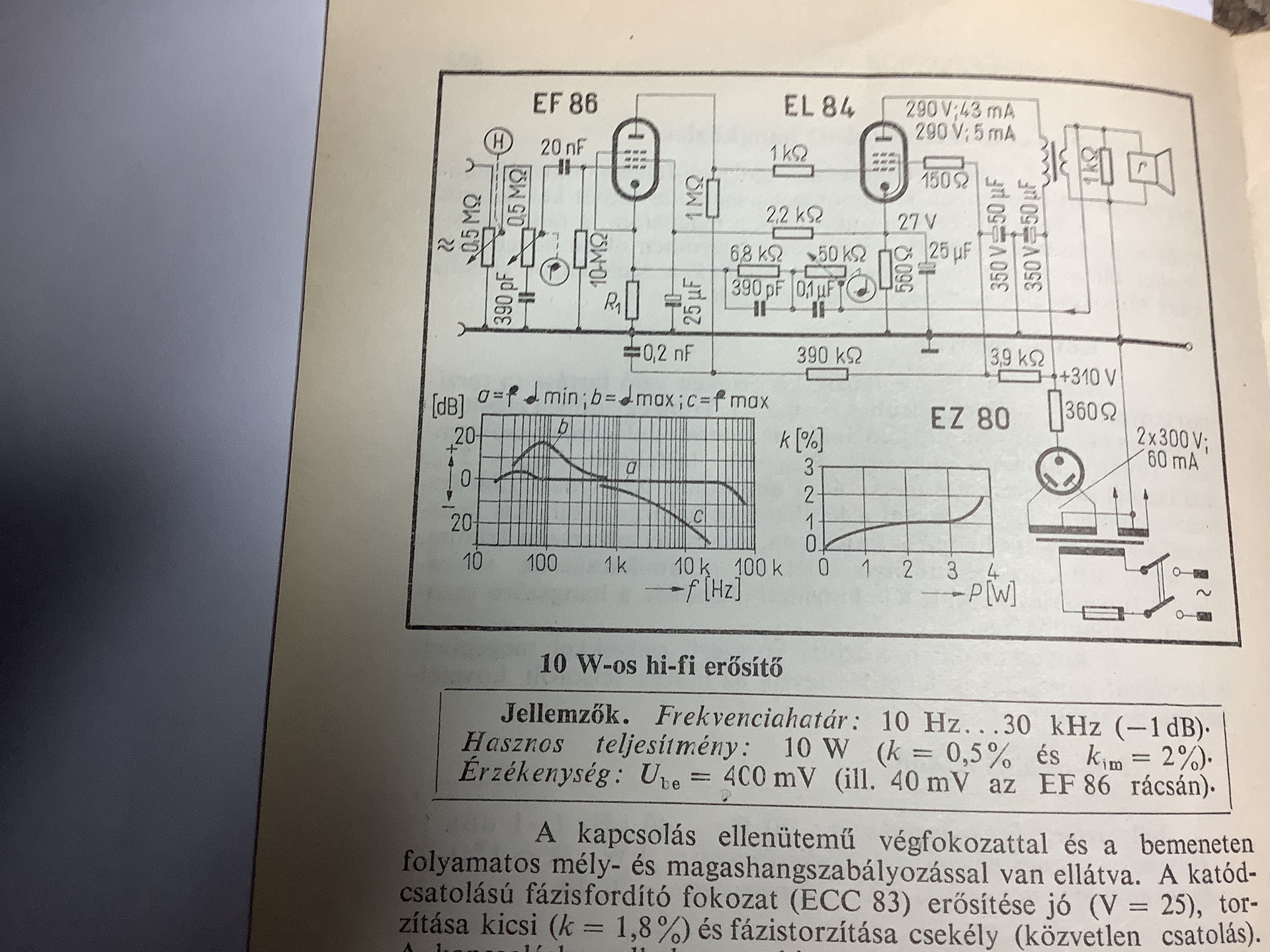

Sikerült ma scannelnem,íme egy 35W-os "A" osztályú végfok.
Anno kb 20 db készült belőle kb 15 éve.
A vájtfülű HIFIsták is elégedettek voltak vele. Általában egy db phono előfokkal épült meg mindenféle sallang nélkül.
Asszem vhol még van beültetett panelem is...

(#11888) st3 válasza st3 hozzászólására (#11887) Válasz • Feb 15, 2006
Annak idején kályhának becéztük mert igen csak melegedett.
De tényleg nagyon szép hangja volt.
Olcsó kommersz alkatrészekből épül fel, jól tűri a helyettesítéseket. A bemeneti diff erősítő szereti a válogatott és termikusan csatolt (összeragasztott) tranyókat.

(#11889) st3 válasza st3 hozzászólására (#11888) Válasz • Feb 15, 2006
adatok
szinuszos telj: 35 W 8 Ω, 40 W 4 Ω
torzítás kisebb mint 0,01 %
sávsz 15Hz-40 kHz
erősítés: 26 dB
bem érz: 1V eff
bem imp:50kohm
táp 2x30V
» A fájlok letöltéséhez be kell jelentkezned! «

(#11937) st3 válasza Dióda hozzászólására (#11933) Válasz • Feb 15, 2006
amire még emléxem 2x22 V 4A trafóról ment egy sztereo változat, 22000mikros pufferekkel.
A végtranyók alá egy 3mm vastag alu profil van csavarozva ami egy kb 25 cm hosszú és 10 cm széles hűtőbordára van csavarozva (a két végfok egymás mellett), A bordák kb 4 cm magasak
Szal egy bunkó nagy borda van a doboz hátulján és ezzel is melegszik rendesen

(#11942) st3 válasza Dióda hozzászólására (#11939) Válasz • Feb 15, 2006
A nyug áram 50 mA (rajta van a rajzon)
(#11943) Dióda válasza st3 hozzászólására (#11942) Válasz • Feb 15, 2006
Nem kevés az egy A osztályúnak?
Én úgy tudtam azok többet zabálnak.De lehet hogy én tudom rosszul.
(#11944) st3 válasza Dióda hozzászólására (#11943) Válasz • Feb 15, 2006
igaz ez tényleg elég kevés, de ha tovább nyitod a tranyókat már nő a torzítás-nem lineáris szakaszra kerüll a tranyók karakterisztikája-kísérleteztünk nagyobb árammal is, de nem használt neki-csökkenő kivezérelhetőség,növekvő torzítás, melegedés
Az eredeti leírás is ezt az értéket adja, de lehet kísérletezni...

Most hogyjobban megnézegettem a rajzot egy két értéket nem lehet látni.Illetve ki lehet-e ezeket a végtranyókat cserélni mondjuk a jobban szerelhető BD tipusú valamelyikére.
(#12025) st3 válasza Dióda hozzászólására (#12017) Válasz • Feb 16, 2006
most hirtelen nincs jobb ötletem, mint,hogy mondd el mit nem látsz
igen megépíthető bd-kel is meg japán tranzisztorokkal is
csak át kell tervezni a nyákot-az meg nem biztos, hogy megéri
r17-8k2r18 2k2
a többi sztem látszik
a hét végén hozzákezdek én is az építéshez, csak meg kell néznem milyen anyag van hozzá...
(#12038) Dióda válasza st3 hozzászólására (#12025) Válasz • Feb 16, 2006
R2? Illetve mik azok az értékek beleirkálva?
(#12047) st3 válasza Dióda hozzászólására (#12038) Válasz • Feb 16, 2006
R2-5k6
A beírt értékek feszültségek-de hogy jók -e, hát arra már nem emlékszem...

(#37440) Dudus válasza Dióda hozzászólására (#12089) Válasz • Aug 17, 2006
Az osztálybesorolás az erősítő munkapontjának beállításán múlik. Az önmagában, hogy 50mA a nyugalmi árama nem feltétlenül jelent B vag AB osztályt, mert ismerni kell az erősítő paramétereit.
Ha A osztályú, akkor a munkavonal alsó és felső végpontjának felére állítjuk be, ami gyakorlatilag azt jelenti, hogy vezérlés nélkül a teljes kivezérléshez tartozó áram fele folyik a végtranzisztor(ok)on. Ez egy 10W-os végerősítőnél igen ritkán tud 50mA lenni. Hatásfoka max. 50%
Ha B osztályú, akkor a munkaegyenes alsó végpontjára van állítva a munkapont, ami azt jelenti, hogy vezérlés nélkül "nem" folyik áram a végtranzisztorokon. (Ez persze csak kis túlzással igaz) A torzításmentes erősítéshez ekkor kell tulajdonképpen két erősítő. Az egyik a pozitív, a másik a negatív felét erősíti a bemenőjelnek, ezt ellenütemű erősítőnek hívják. Hatásfoka max. 70 - 80%
A C osztályú, az a B-nek egy elfajult változata, ahol a bemenőjelnek csak egy adott szinten felüli része (csúcsa) van erősítve. Tehát a munkaegyenest az alsó végpontban meghosszabbítod és erre az értékre állítod be a munkapontot. Nyugalmi helyzetben nem folyik áram. Hangfrekvencián nem használják. Rádiótechnikában, ott használatos, ahol csak a frekvencia hordoz információt. Hatásfoka akár 90%
Az AB osztályú egy érdekes eset. Kis kivezérlésnél A osztályúként viselkedik (kicsi a torzítás) Nagy kivezérlésnél B osztályúként viselkedik. Ellenütemű erősítő természetesen ez is. Hatásfoka 60-65%
Összefoglalva a végtranzisztorok munkapontbeállításán múlik azt pedig tudod számolni a kapcsolásból.

(#37441) gulyi88 válasza st3 hozzászólására (#11886) Válasz • Aug 17, 2006
csá
akárhogy nézem, forgatom, trükközöm, a képet de ez B osztályúnak néz ki
csá
(#37442) Dudus válasza gulyi88 hozzászólására (#37441) Válasz • Aug 17, 2006
Bizony annak néz ki. Az is
(#37449) Konzol válasza Dudus hozzászólására (#37442) Válasz • Aug 18, 2006
A látszat néha csal! A végfokozat munkapontja számít, nem a kinézete.
