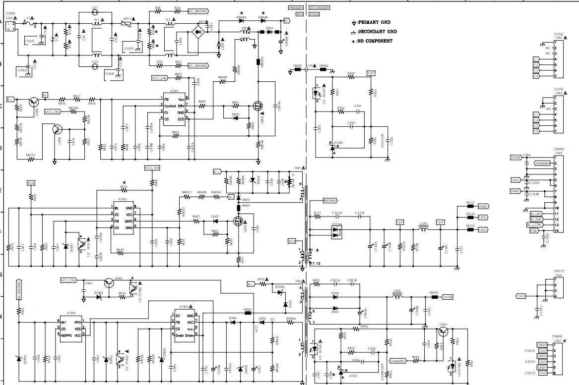

(#) pipi válasza sixtysix hozzászólására (») Feb 3, 2023 /
FB1, szerintem zavarszűrő tekercsecske, és biztosítékkét is funkcionálhat
(#) kadarist válasza sixtysix hozzászólására (») Feb 3, 2023 /
A keresés első találata alapján.
(#) sixtysix válasza user1914 hozzászólására (») Feb 3, 2023 /
Köszönöm szépen.
(#) sixtysix válasza kadarist hozzászólására (») Feb 3, 2023 /
Ezt is köszönöm, ezt már én is letöltöttem, de ez a rajz sem ugyanaz. Az első néhány alkatrész a betáp után még ok, de nem találom rajta a második relét, ami az elsővel van összekötve, és nincsenek rajta a Q150: 1P, Q151: 2F, U150: KIA431A, U101: FSQ510. De természetesen köszönöm, hogy megpróbáltál segíteni.

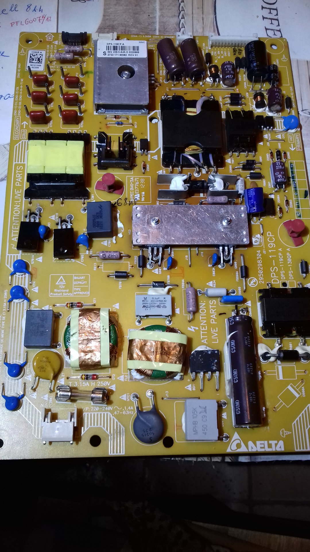

Philips Pfl6007K/12 Tápegység PFC áramkör
Sziasztok! Philips Pfl6007K/12 Nehezen indult el ,de mikor megjelent a készenléti fény akkor ellehetett inditani. Na én addig méregettem a tápegységben,míg zárlatott okoztam a lecsúszó mérőcsúccsal, A PFC- Áramkör FET tranzisztor lábait érintettem össze. Kicseréltem a FET-t a diódát ellenállásokat és a vezérlő Ic-t. Ic801 Q800 R801 R809 D803.A készenléti led 3-at villan. Most nem működik a PFC áramkör és nincs meg a 12,3V sem mert ezek vezérlő Ic-jei nem kapják meg a tápfeszültséget 1608B PFC vezérlő és a 2QS02G PWM Ic . Az optocsatolón nem jelenik meg a feszültség igy a Q903 tranzisztor nem nyit ki ,pedig a collektorán ott a feszültség. Köszönöm a segítséget
A hozzászólás módosítva: Okt 25, 2025
