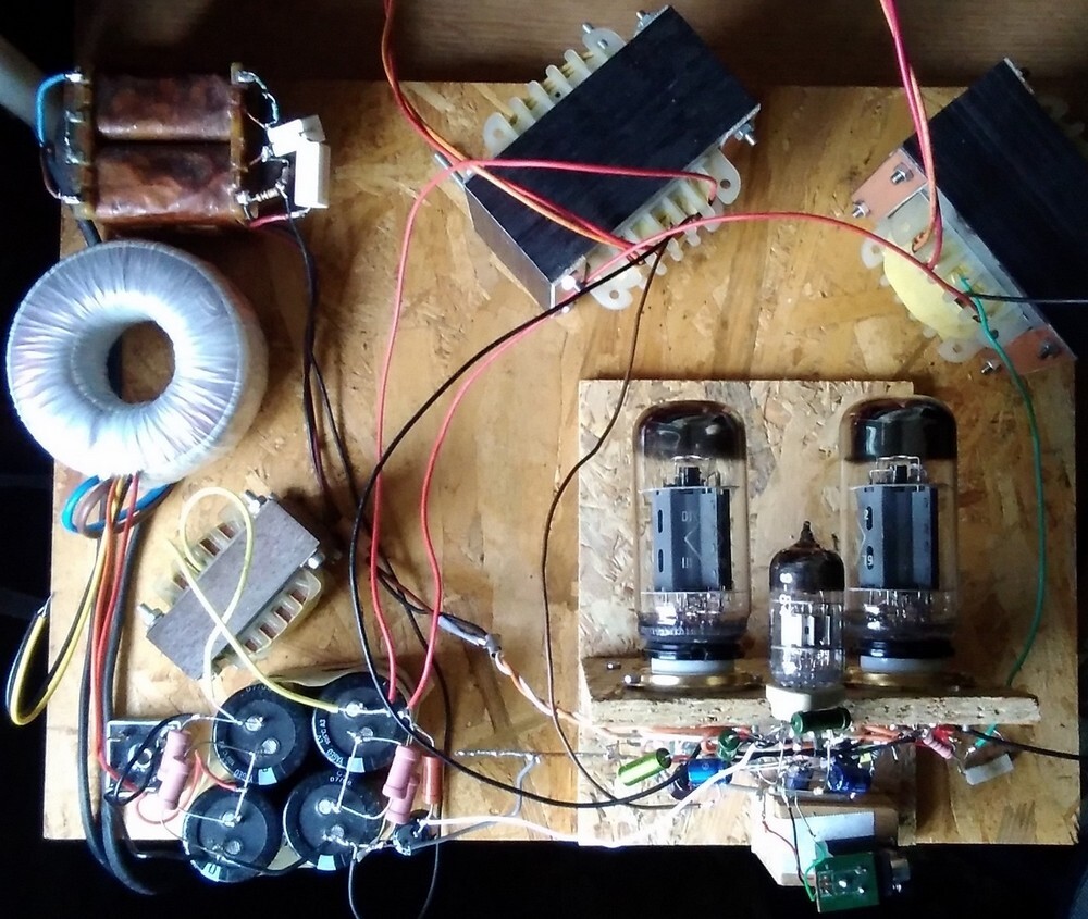

megépítettem
Rég volt , amikor az első elektroncsöves erősítőmet megépítettem, és gondoltam most is készítek egyet.
Klasszikus a osztályú erősítőt építettem, ahol EL 84 a végcső és elötte ECC83 a hangszinszabályozó és meghajtó fokozat.
4,2W szinuszt tudtam belőle kihozni torzítatlanul.
Tudna valaki segíteni, lehet-e az EL 84-ből többet kihozni?

(#) CHZ válasza Amiki hozzászólására (») Okt 25, 2025 / 1
„Tudna valaki segíteni, lehet-e az EL 84-ből többet kihozni?”
SE esetén a 4,2W torzítatlanul nagyon nem igaz, 3W is jelentős torzítással érhető el! Ha többet szeretnél ezekből a csövekből kihozni PP kapcsolás, 10-12W. Esetleg párhuzamosan kapcsol EL84 SE, ami nem lesz 2x es de több és megvalósítása is problémásabb. Inkább "izmosabb" csövet használj.

(#) tothbela válasza Amiki hozzászólására (») Okt 25, 2025 / 1
Elméletileg egy SE erősítőből ideális esetben maximum akkora torzítatlan teljesítmény vehető ki, mint a cső maximális disszipációt teljesítménye. Ha a cső lineáris lenne, valamint a terhelés állandó impedanciájú, és a kimenő trafó illesztése is optimális, akkor lenne ez igaz. Az a 4,2W nem is rossz eredmény, talán 6W a valós határ, de ahhoz már mindent optimalizálni kell.
(#) CHZ válasza tothbela hozzászólására (») Okt 25, 2025 / 1
Sok a ha és elméleti megközelítés... cső maximális disszipációt teljesítményének kb 20-25% vehető ki SE beállításban, valósan nem elméletileg. Torzítása kivehető teljesítmény közelében közelíteni fog 10% hoz.

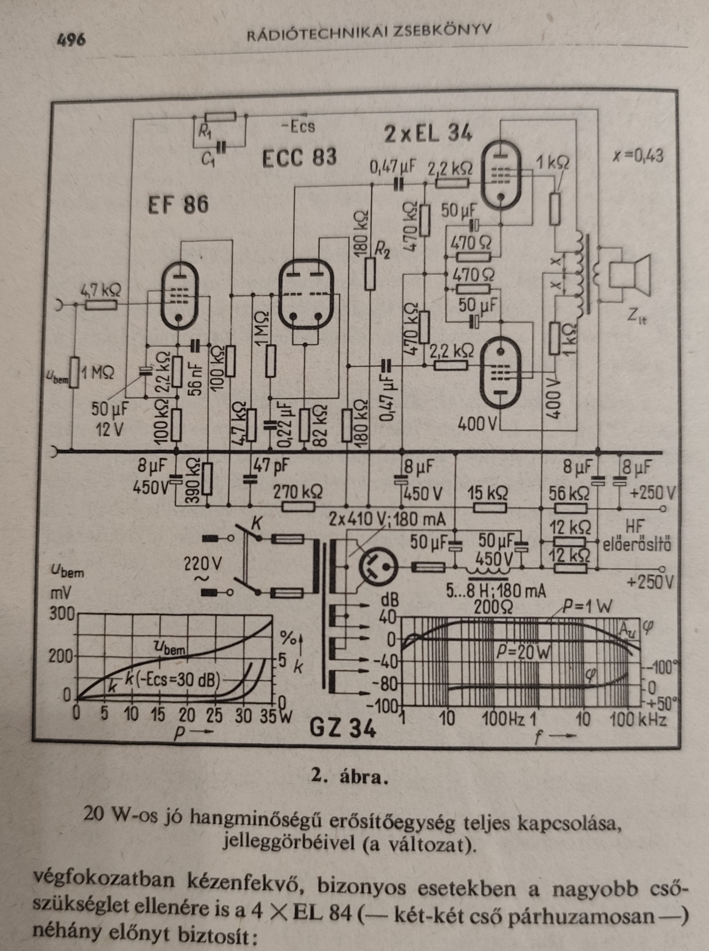

Valamikor volt egy Magyari Béla könyvem, sajnos a pontos címére nem emlékszem, kb 3 cm vastag volt és ötleteket, kapcsolásokat tartalmazott el. csövekkel. Nem csak a cső adatlapja, de ajánlott kapcsolások is voltak benne.
Ebben volt az első erősítőm rajza is (sajnos nincs meg) EL84 és EF86-l. azt a kapcsolást még 1968-ban építettem meg.
Talán valakinek meg van a könyv címe, érdekelne.
Köszi a segítséget.

ezek szerint Neked a könyv megvan. Az EL 84-l felépített végerősítő rajza is megvan Neked?
Erre gondolsz?

(#) Amiki válasza CHZ hozzászólására (») Okt 25, 2025 /
Most így átnézve ezt a kapcsolást, igen érdekes számomra, mert az előerősítő cső EF86 és a végpentóda EL84 vezérlőrácsa között nincs csatoló kondi.
Valamint az én kapcsolásomhoz képest sokkal nagyobb katódellenállása van, nálam 150Ohm itt 560 Ohm. Ez jobban kivezérelhetővé teszi a csövet, hiszen 27V katódfszültséget eredményez, míg nálam csak 8V mérhető.

(#) ferci válasza Amiki hozzászólására (») Okt 26, 2025 /
CHZ által belinkelt kapcsolás rendszerileg is más, mint a te kondenzátoros csatolású végfokod.
Az kissé katódkövető, azért sokkal nagyobb a katódellenállás is ( sacc 4x akkor wattos is kell ), a tiéd pedig a hagyományos.

(#) CHZ válasza Amiki hozzászólására (») Okt 26, 2025 / 1
DC csatolás miatt nagyobb értékű a katódellenállás, mivel 84 rácsán + feszültség van, a 86 cső anódfeszére van kötve. Negatív előfesz megfelelő értékét így lehet beállítani, ezzel nem lesz jobban kivezérelhető, csak beáll megfelelő munkapont. EF86 segédrácsa EL84 katódjára van kötve, DC visszacsatolás, ami növeli a munkapont stabilitását.
Köszönöm, én is próbálkoztam növelni a kivehető teljesítményt, KT120 már eléggé jó eredményt hozott. KT150 még jobb választás volt, 15W 1% torzítás alatt kivehető, max. 18W.
Sajnos lényegesen drágább megoldás és alig érzékelhető (érthetően) a pici többlet.
Említettem privátban, érzékeny hangsugárzó többet hozhat, A osztály SE hez szerintem kötelező.
Második képen távvezérlés lehetőségével kiegészített változat felépítése látható, előlapba beillesztett panel +, és a táp pici módosítása.
