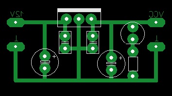

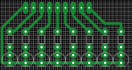

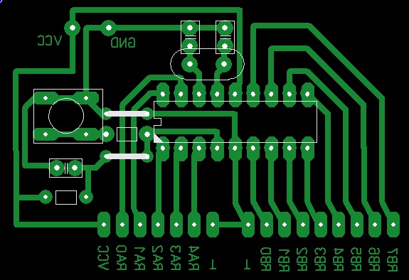

Üdv Mindenkinek!
Építettem egy pic fejlesztőkörnyezetet, direkt moduláris felépítéssel, tehát van egy főpanel, amiben a pic van és ki vannak vezetve a portok tüskékre, amire szalagkábellel lehet kötni pl ledet kapcsolót stb... Az lenne a problémám, hogy a pic16F627A fel van programozva (3 ledes futófény (csak a teszt miatt)), nem akarnak villogni a ledek... Mi lehet a probléma? Ami biztos : a pic tuti jól van felprogizva mert mikor visszaolvasom, és szimulálom, akkor az van benne aminek kell lennie, és a szimulátorban megy rendesen... Az is tuti hogy megkapja a stabil 5 voltot... Az lehetséges hogy írni olvasni tudom, de a portok nem működnek? feltettem a főáramkör és a ledsor nyákrajzát...

(#) potyo válasza Balagemann2031 hozzászólására (») Jún 11, 2011 /
Nem ártana egy szűrőkondenzátor a pic tápjára.
(#) potyo válasza potyo hozzászólására (») Jún 11, 2011 /
Ja meg az a hosszú útvonal ott a kvarc kondenzátorainak gnd oldala és a pic gnd lába között sem túl egészséges. De mondjuk első körben belső oszcillátorral próbáld működtetni, akkor ezen nem múlik a működés. De a tápszűrő kondenzátort mindenképpen tedd oda, amíg az nincs ott, ne is próbálkozz mással.

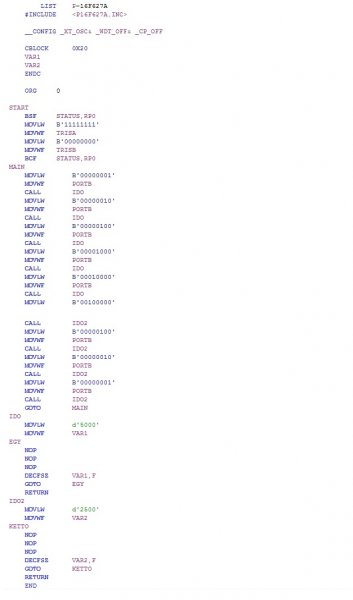

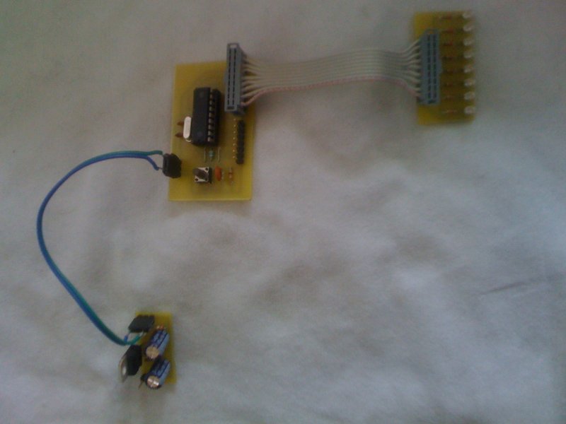

(#) Balagemann2031 hozzászólása Jún 11, 2011 /
Köszi a tippeket, amúgy valószínű, hogy a progival volt baj, mert egy másik futófény progival, világítottak a ledek csak gyorsan, most itt van a probléma... 8 ledes futófény programban hiába íróm árt a várakozást kb már tízszeres várakozásra írtam át mint eredetileg de még így sem lassul... ha mozgatom a szemeimet látom hogy ide oda fut a fény... amúgy a táprésznél stabilizálva van, azért felteszem... csináltam egy gyenge minőségű fotót a szerkezetről... a programról a képet painttal raktam össze szal hiányzik a közepéről pár sor de az lényegtelen...
(#) Balagemann2031 válasza Balagemann2031 hozzászólására (») Jún 11, 2011 /

(#) zenetom válasza Balagemann2031 hozzászólására (») Jún 11, 2011 / 1
  1. MOVLW           d'5000'
  2.         MOVWF           VAR1
Maximum 255-öt (1 byte-ot) lehet mozgatni egyszerre!
Ha többször akarod végrehajtani, akkor még egy NOP-os ciklust kell belerakni, meg esetleg több NOP-ot.
Pl. így:
  1. DELAY
  2.         MOVLW d'100'
  3.         MOVWF VAR
  4. DEL
  5.         MOVLW d'50'
  6.         MOVWF VAR2
  7. DEL2
  8.         NOP
  9.         NOP
  10.         NOP
  11.         NOP
  12.         NOP
  13.         DECFSZ VAR2,F
  14.         GOTO DEL2
  15.         DECFSZ VAR,F
  16.         GOTO DEL
  17.         RETURN
Tanulmányozd át a kódot!
