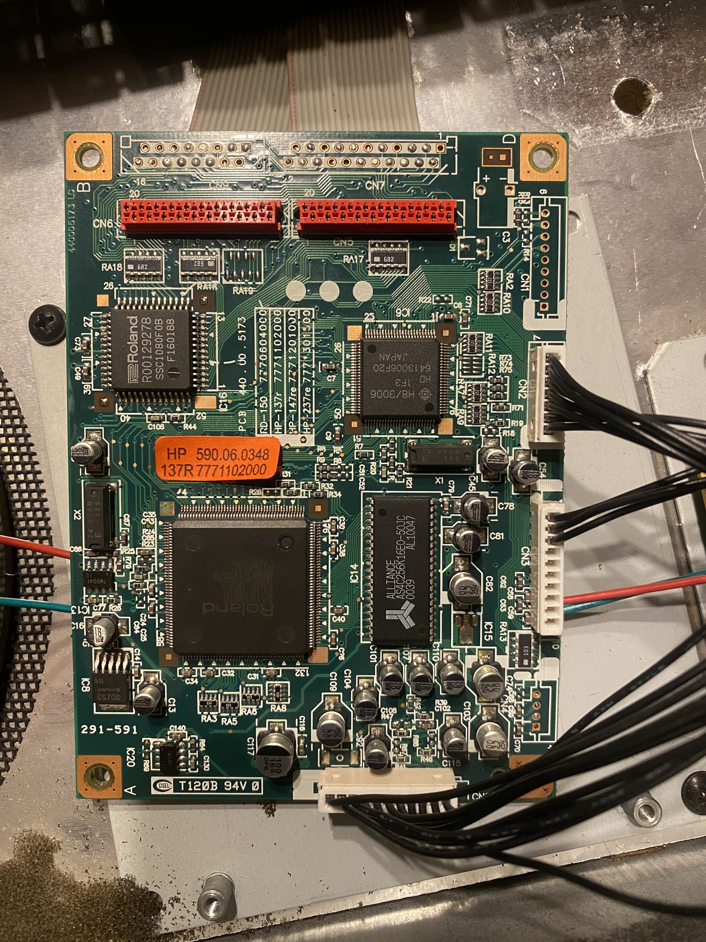

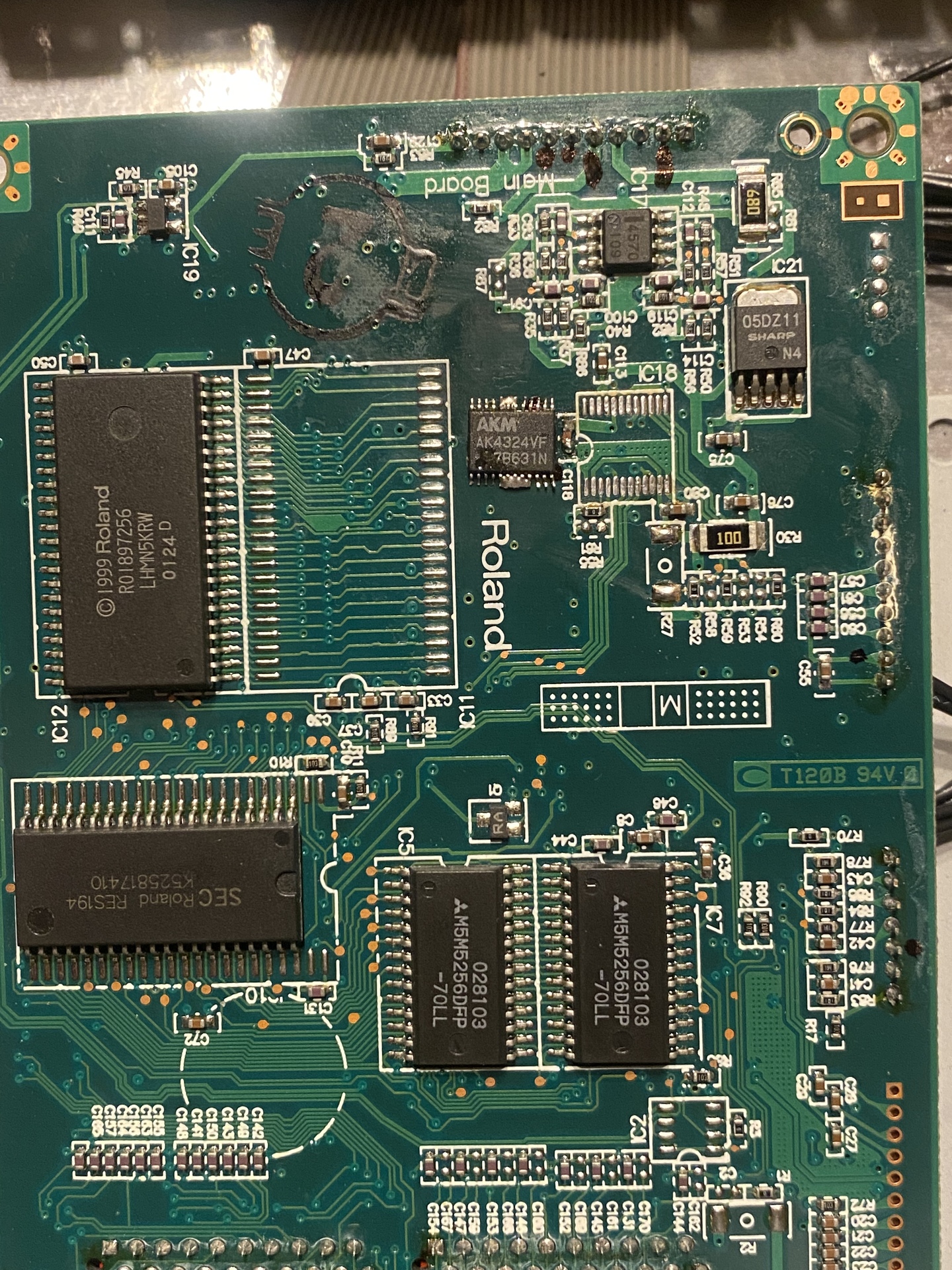

Roland HP-137R nem akar megszólalniSziasztok! Egy elektromos zongora problémájával fordulok hozzátok! Az történt vele, hogy egy komolyabb zenész elkezdett játszani egy gyors ritmusos zenét, és egyik pillanatról a másikra elment a hangja. Én szétszedtem, és átméregettem benne mindent amit tudtam, zárlat sehol minden tápfesz megvan, minden ic megkapja az áramot. Az alapján találtam egy ic-t(AK4324VF) amit már egyszer cseréltek, most is melegedett de nem volt vészes, rendeltem is egy ilyet hátha ez lenne a baja! A legtöbb ic-t az alaplapon, sajnos nem ismeri a Google. Service manual szintén nem találok sehol hozzá!Valaki javított már hasonlót? Vannak e tapasztalatok ezeknek a régi csodáknak az újraélesztésben? Válaszokat előre is köszönöm! A hozzászólás módosítva: Jan 19, 2025
Az AK4324 egy 24bites DAC, ha jól látom. Ez lehet oka a hangtalanságának. Esetleg szkóppal érdemes lehet rámérni, hogy a bemenetén meg van-e a digitális jel (sDATA). Kimeneten meg megnézni, hogy van-e audió jel. Ha van a kimeneten audió jel, akkor ne bántsd! Valamelyik végerősítő lesz a rossz, azokat viszonylag könnyebb cserélni, vagy pótolható más erősítővel.
Szokott lenni a DAC után műveleti erősítő. Szerintem nálad ez a 4570. Érdemes lehet ezt is ellenőrizni!
Szia! A 4570 mind jó, amelyik DAC után van, annak ha a bemeneti lábait megérintem akkor bug vagyis megszólal mind a két hangszóró külön-külön, innen gondolom, hogy a végfokozat él. Szkóp sajnos nincs most nálam, de elvileg ha ideér az új ic, lesz szkóp is már! Úgyhogy egyenlőre várnom kell! Nekem a Google nem volt a barátom hogy országon belül találjak ilyen ic-t esetleg te tudod, hogy kapható e nálunk ilyen ic?
Szkóppal ügyeskedni kell, de általában be lehet úgy állítani, hogy lásd a biteket, ahogy a hangerőtől változnak. Ha az ott van, amikor lenyomsz egy billentyűt, és a jelszintje is megfelelő, akkor a legvalószínűbb a dac hiba.

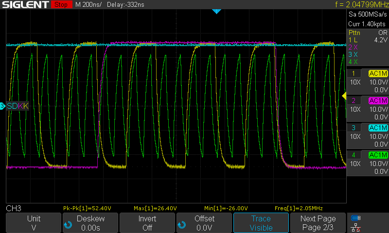

Nem tudom megoldódott e a dolog, de hátha tudunk egymásnak segíteni mert nekem is feladta a leckét egy Roland EP-97, ami nagyon hasonló hibával került hozzám. Neked jó hír, hogy a logikai panelja ránézésre ugyanez mint a tiedé, így a service manualját tudod hozzá használni szerintem. Van felesleges AK4324-em és uPC4570-em is hozzá mert berendeltem mindből. A nálam lévőnél az a hibajelenség, hogy folyamatosan zaj jön a hangszórókból (visszakövettem a DAC-ig: az a forrása) és a demó dal lejátszása a zaj "alatt", nagyon halkan és kissé torzan, csak a jobb oldalon szól (a zaj viszont sztereóban). Szkópon nézve azt látom, hogy a DSP-ből kijövő négyszögjelek felfutó élei eléggé el vannak kenve, ebből arra következtetek, hogy hibás a dokumentáció nélküli DSP IC amiből a DAC kapja a jelet és így nem tud rájuk szinkronizálni. Természetesen kicseréltem az összes kritikus kondit (a DSP körül lévő 100 nF-osaktól kezdve a nagyobbakig mindet mert többnek már mérhetetlen volt az értéke), de nem hoztak javulást. Előttem már valaki belenyúlt a hangszerbe és utána is javítanom kellett mert több helyen fel volt szaggatva a fólia, az egyik 5V-os feszstab le lett szedve, amit viszont betettek a helyére az egy feleakkora teljesítményű 78L05 volt (cseréltem eredeti az Sharp Q5DZ11-re: van még abból is ha kell neked). Remélem nem maradt más hiba mert mindig nehezebb más után helyrehozni. Ha még nálad van a másik hangszer akkor keresztbe tesztelésre át lehetne tenni a DSP-t a te alaplapodra, hogy azzal működik e, vagy zajos lesz és fordítva, ilyesmik. Szerk.: Most látom ez nem opció mert nem Magyarországon élsz, vagyis nem "egy saroknyira". A hozzászólás módosítva: Jún 28, 2025
Egy kérdés: nálad az AVCC (a logikai panelen lévő CN8 csatlakozó 8-as lábán, közvetlenül az audio jelek mellett) az 9 vagy 11V körül van? Mert a manualjában 9V van írva, de nálam 11 körül alakul (a szűrő kondik cseréje után is). Lehet meg kellene próbálnom labortápról csak 9V-ot adni neki?
