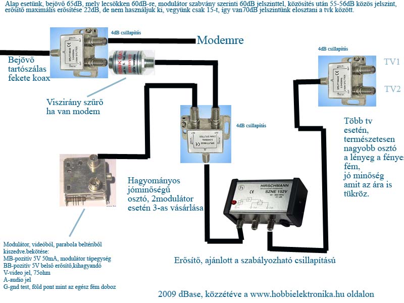

Érdeklődni szeretnék, hogy lehetséges e az, hogy a PC-t összekötöm a házban található kábel-TV koaxkábeljével, és a TV-ken belehet fogni, amit sugárzok. Teszem fel, a PC-n nézek egy filmet, és akkor látom a TV-ken is. A házban a TV kábelrendszere úgy van megoldva hogy minden egyes TV egy főágról van lecsatlakoztatva. Rem érthető . Előre is kösz a válaszokat.

Holnap készítek egy rajzot, hogy lesz szép a kép mindenhol!
Úgy kellene akkor kötni, hogy még a csillagpont elé beiktatni a videót. tehát a közvetlenül bejövő kábelt a videó bemenetére, a csillagpont felé pedig a videó kimenetét. A videó még antennaerősítő szerepet is betölt, úgyhogy ha minden jól megy jobb is lessz a kép a TV-ken.

Most mennem kell,de holnap megrajzolom, de leszögezem felfűzve nem jo a modulátor. Nap mint nap, kimegyek az előfizetőkhöz, és a modulátor, plusz az 1 méteres vezeték harántcsíkokat képez a tvn, kiiktatom, megmutatom hogy jobb lett a kép, és nem fogják a szolgáltatóra a romlást. Addig keress egy rosz parabolavevőt, vagy egy rosz videót, és szedd ki belőle a fém dobozkát. A neten 4-5000ft.-ért árulják külön. Nem semmi.
Multkor 3 darabot felfűztük, iszonyat elrontotta a kábeltv jelét. Sprektumanalizátorral vizsgáltam.
Úgy kell ügyeskedni a kábeltv hálózattal,hogy ne kerüljön vissza a hálózatra zavar a többi előfizető felé!

Elkészült a rajz, ha valaki jó képet akar kövesse!
