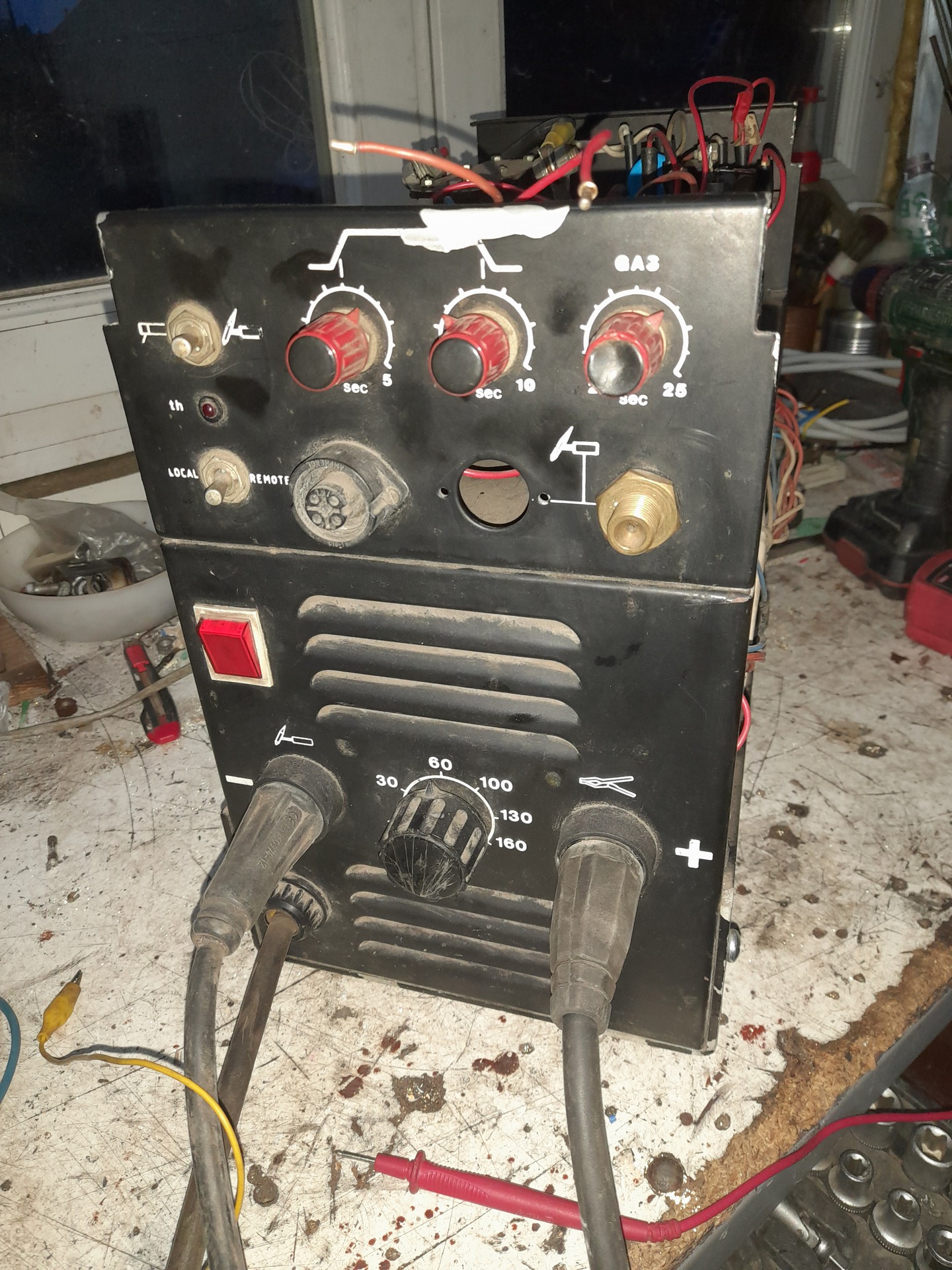

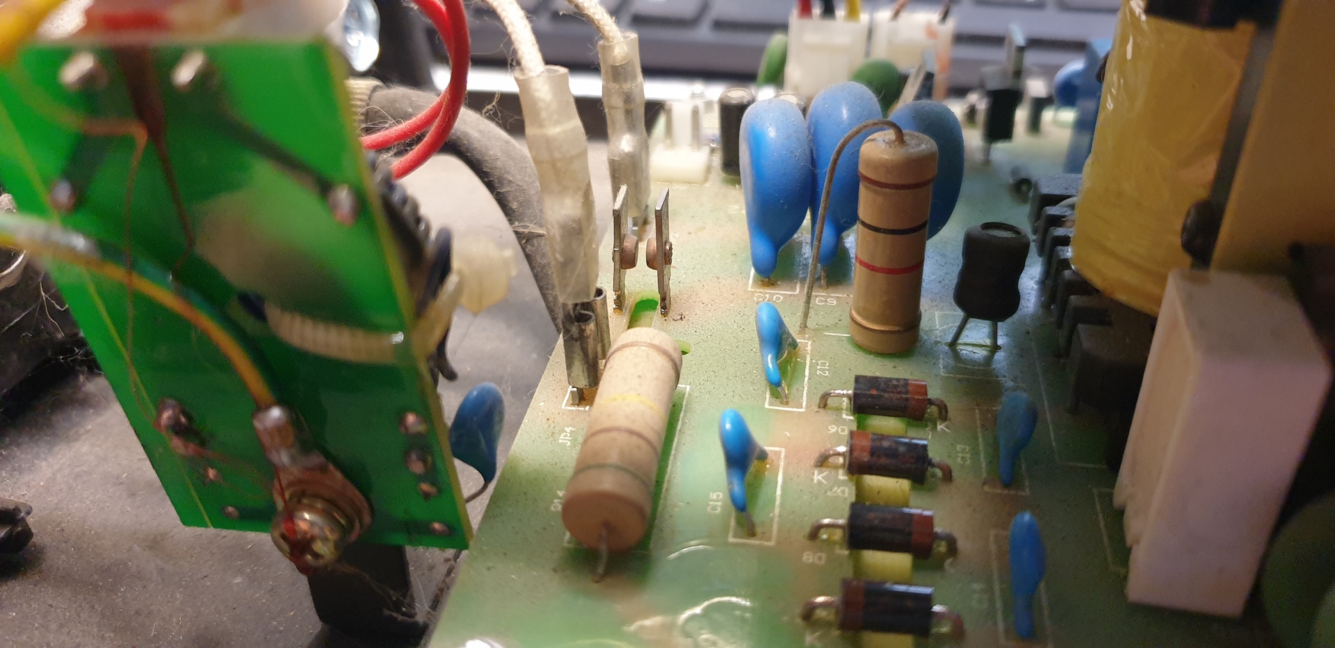

Értem. Látható, egyfázisú gép és a tirisztorokat meghajtó impulzus trafók is rajta vannak a panelen. Mi a hiba tünet a gépeden?
(#) Melphi válasza hulala hozzászólására (») Márc 15, 2023 /
2 fázisú 400V, elméletileg nem rossz, ki kellene próbálni, de dzeretnék összeálitani róla egy kis rajzot, ha valami lenne. Kipróbálni eggyenlőre nem tudom, mert kell egy 5 pol dugvilla, ezután is csak pálcával, mert nincs AWI kábelem.

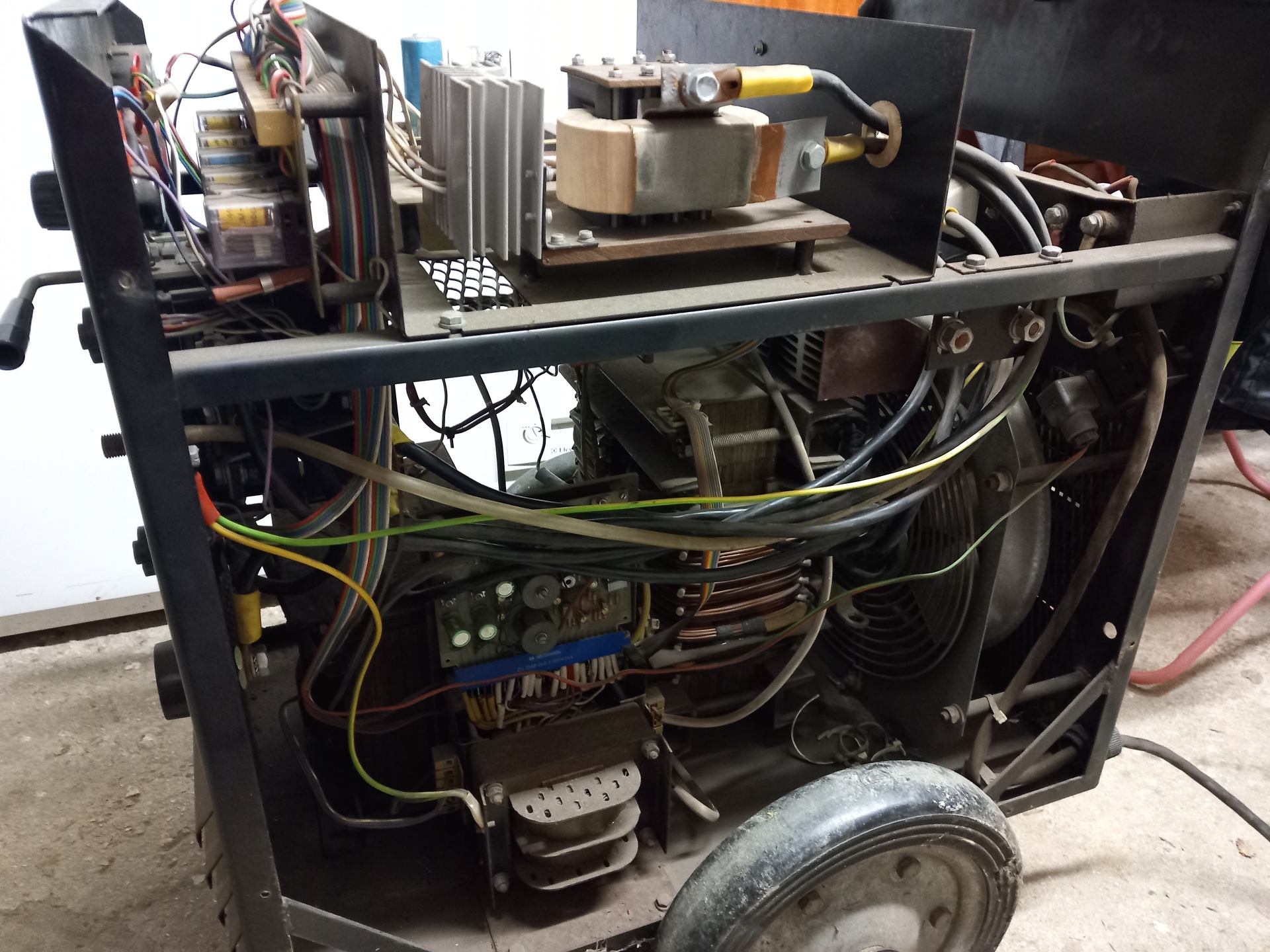

(#) Melphi hozzászólása Márc 15, 2023 /
Elsőbpróba, bekapcsol, pàlcán szabályzás hatására multiméteren frszültség változás látható, hegesztettem is, egyenben váltóba is szépen ívet kap a pálca, dolgozik.
Valamelyik nap hegesztek vele egy hosszút.
Itt van pár kép.
Pár kötegelőt levágtam azért lóg minden.
Szerintetek érdemes kicserélni azt a pár elektrolit kondit ami az elektronikában van?

(#) mpisti válasza Melphi hozzászólására (») Márc 15, 2023 /
Mérjél rá egy megfelelő műszerrel amelyik nem csak a kapacitást hanem az ESR értéket is mutatja. Ebből lehet következtetni a kondik állapotára. Ha a pozitív kivezetés mellett nem látszik nedvesedés vagy oxidációra utaló nyom, akkor jó eséllyel hibátlanok a kondik. Ennél a gyújtásnál inkább a ferritrudas szórótrafó szokta beadni a kulcsot. Egy alapos lakkozás nem árt meg neki, de vigyázni vele mert eléggé kényes a ferritrúd,ha kicsúszik a helyéről, biztosan darabokra törik .

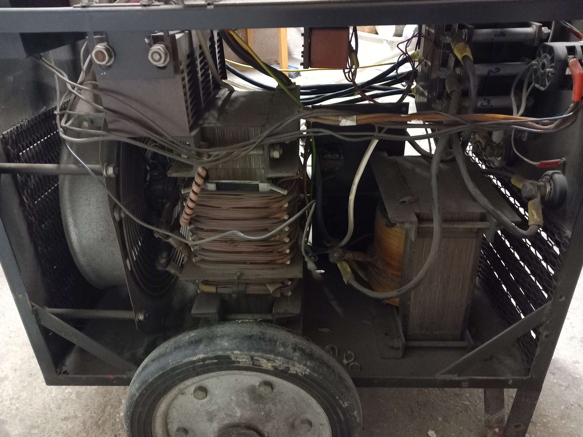

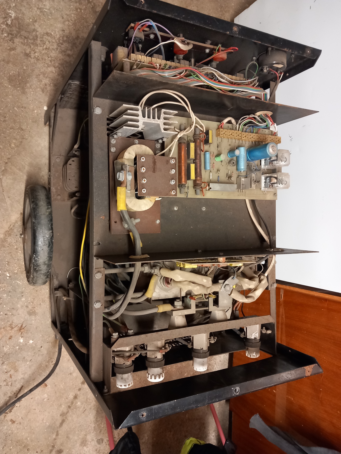

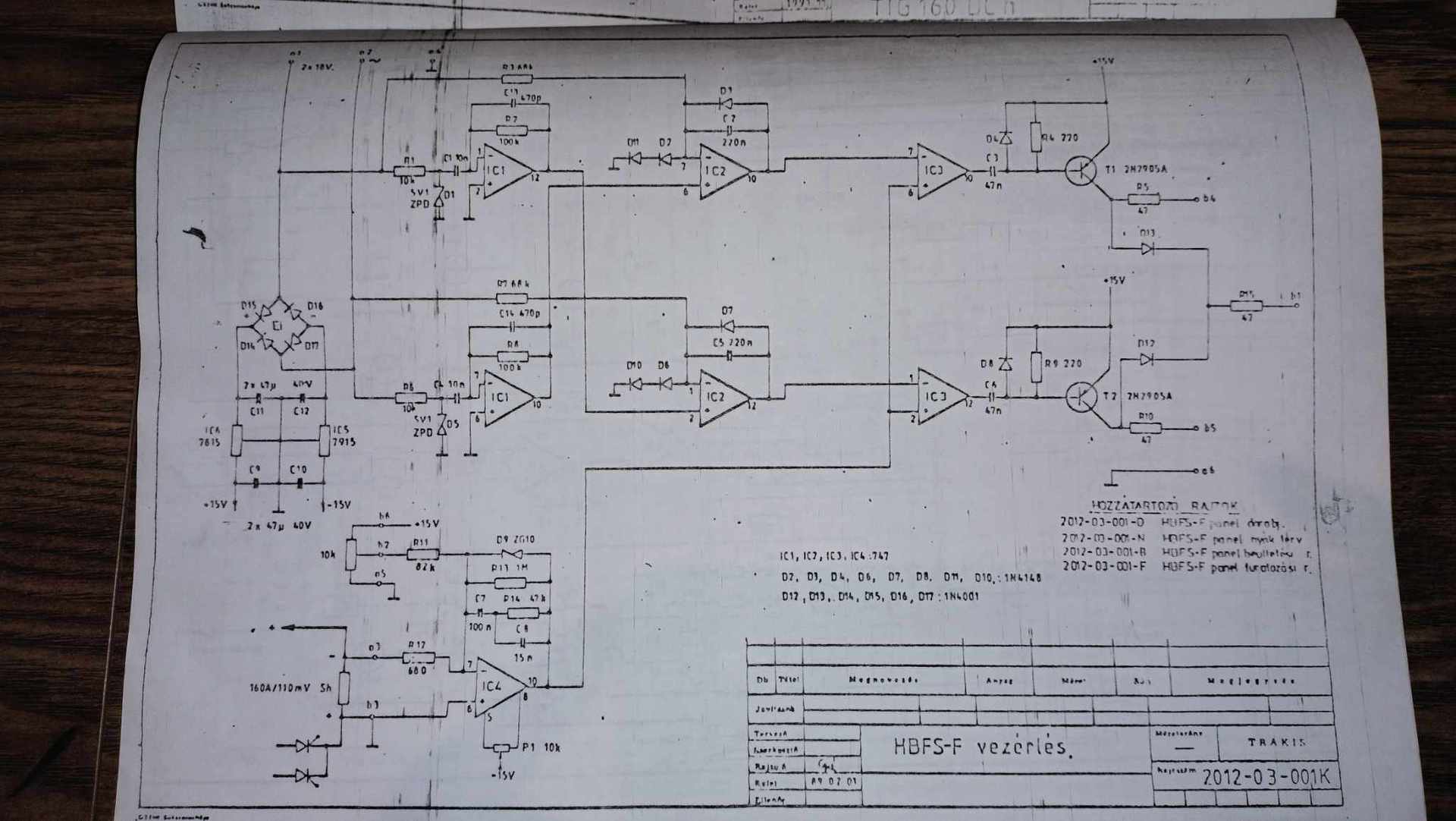

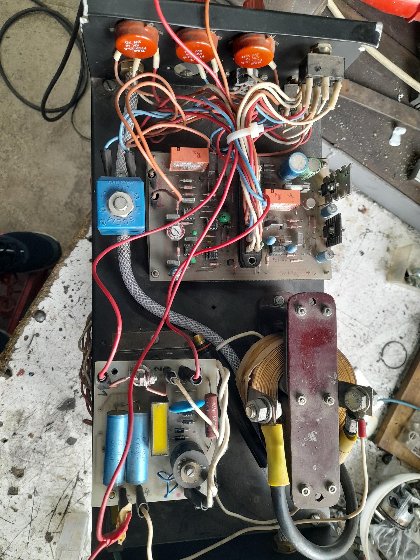

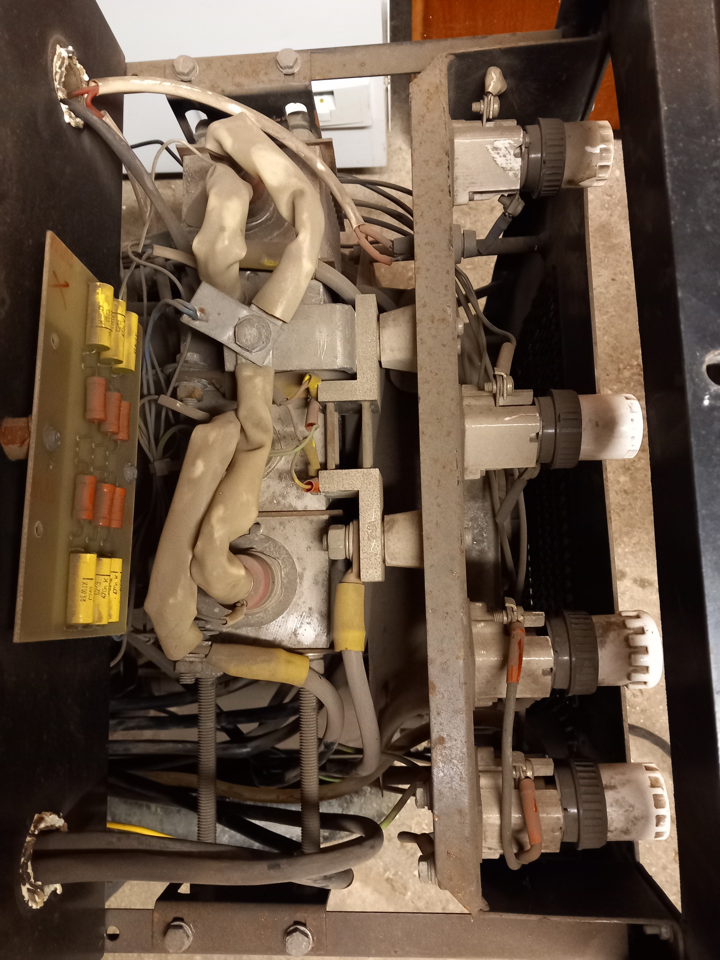

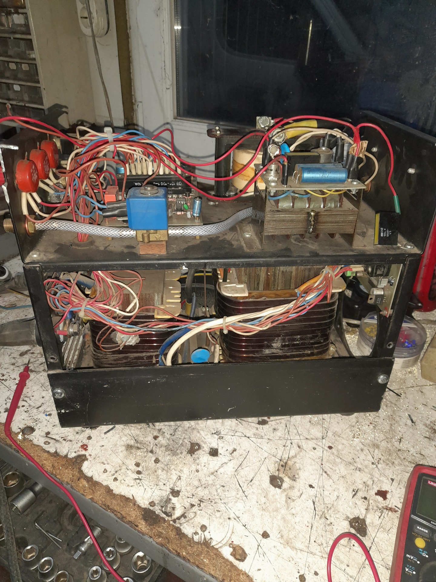

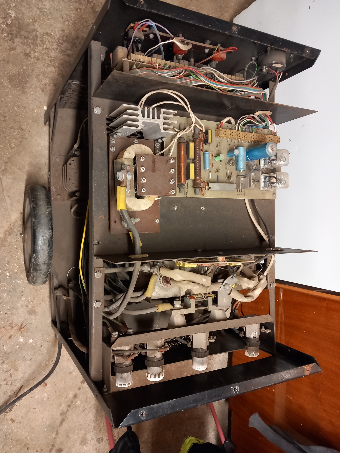

(#) bnandor hozzászólása Márc 11, 2024 /
Üdv mindenkinek!

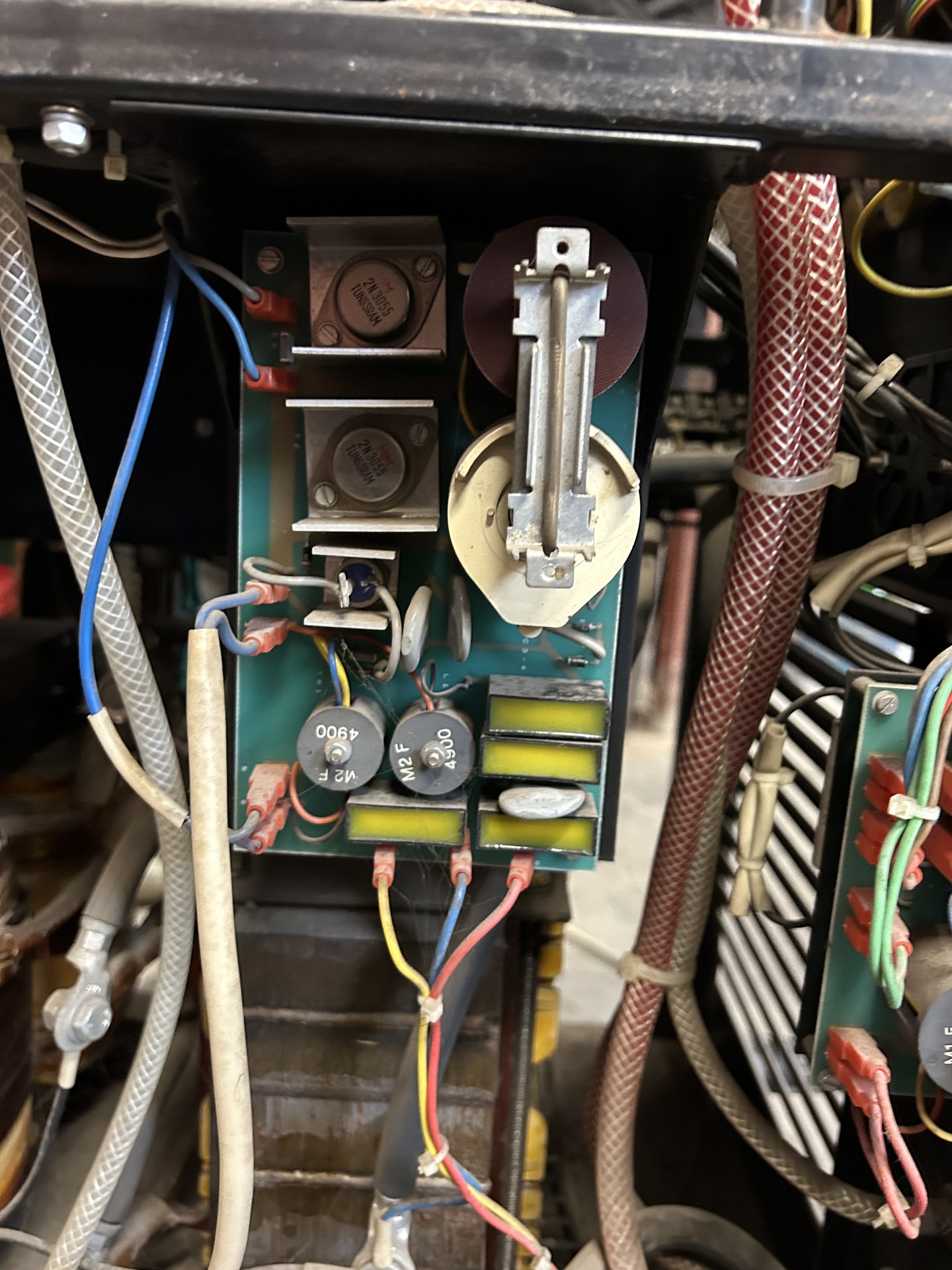

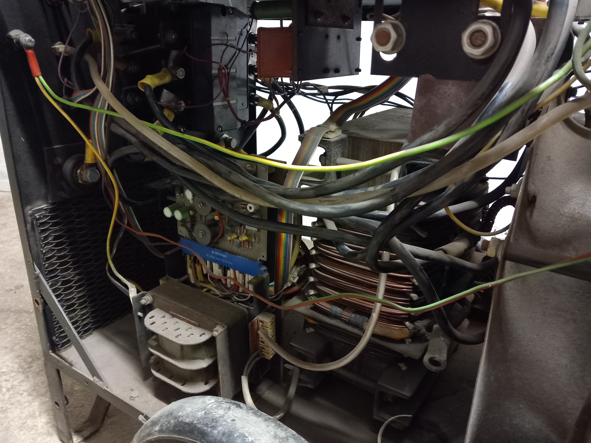

A képeken látható régi Hetra AWI géphez keresek kapcsolási rajzot. A Google sajnos most nem barátom. Ma azt az infót kaptam, hogy ezt a gépet a Hetra-Trakis 1990 körül gyártotta exportra, állítólag kevés példánya került hazai forgalomba.Nem megy a HF gyújtás, MMA-ban szépen működik. Előre köszönök bármilyen infót.
(#) bnandor válasza bnandor hozzászólására (») Márc 11, 2024 1 /
Plusz kép a belsejéről.
A hozzászólás módosítva: Márc 11, 2024

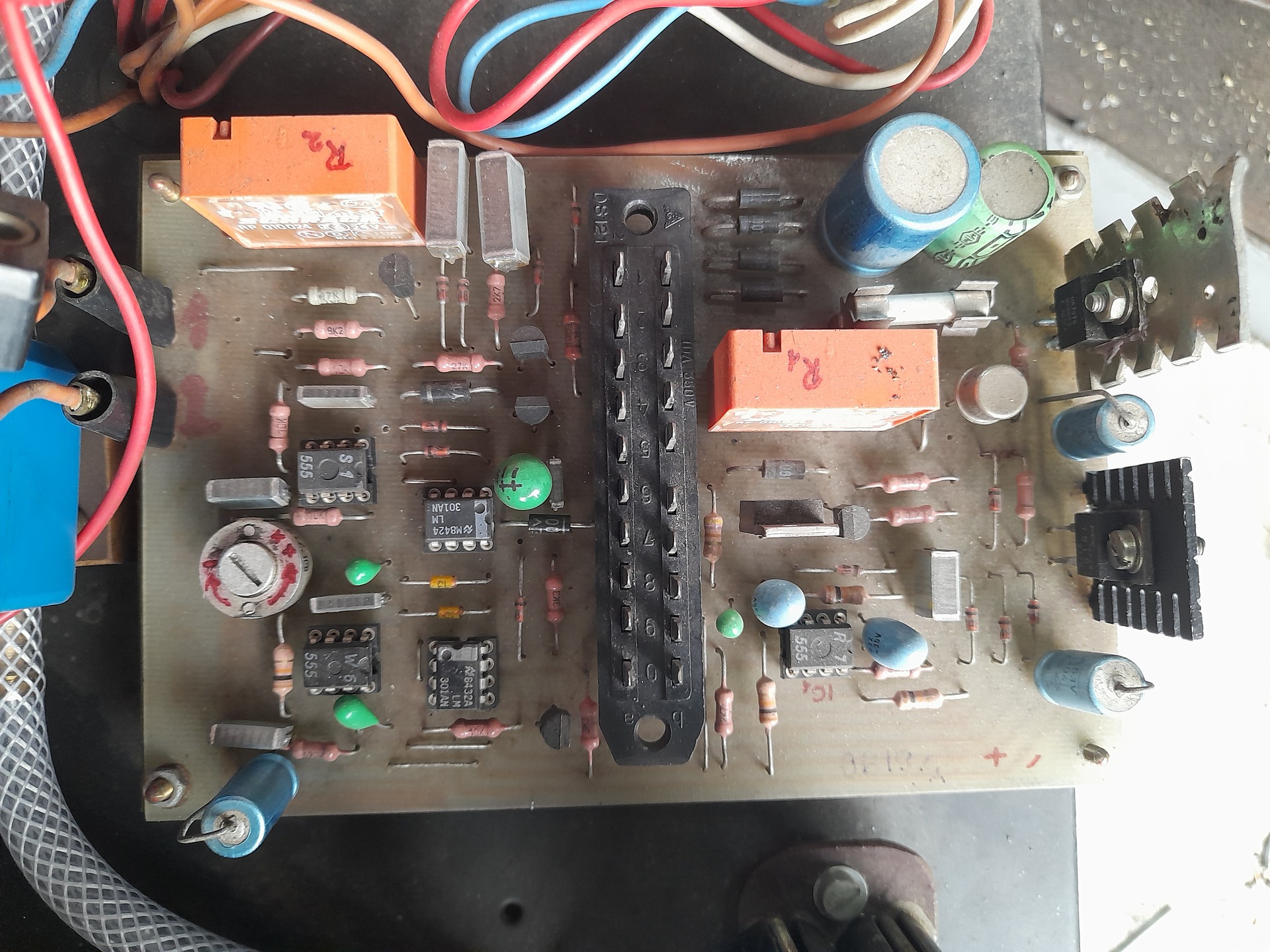

(#) mpisti válasza bnandor hozzászólására (») Márc 11, 2024 /
Szerintem a meghajtókártya fotója többet segítene. De keresd Phile80-at lehet hogy ő tud segíteni.
(#) bnandor válasza mpisti hozzászólására (») Márc 11, 2024 /
Köszönöm a tippet.

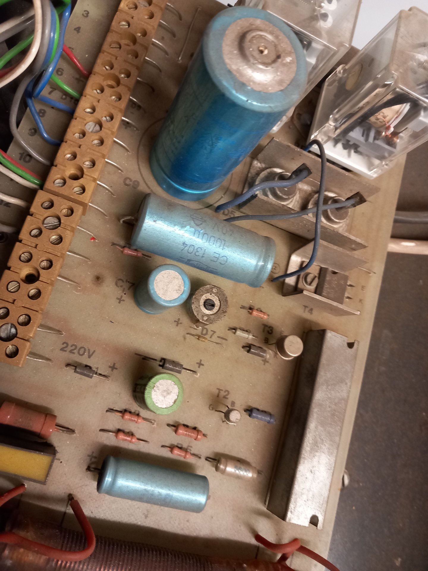

(#) PDM válasza bnandor hozzászólására (») Márc 13, 2024 /
A Schrack relés panelról csinálj felülnézeti képet. Lehet, hogy én követtem el.
(#) bnandor válasza PDM hozzászólására (») Márc 13, 2024 /
Holnap az lesz az első dolgom)
A hozzászólás módosítva: Márc 13, 2024
(#) bnandor válasza PDM hozzászólására (») Márc 14, 2024 /
Csináltam képeket, remélem látszik rendesen.

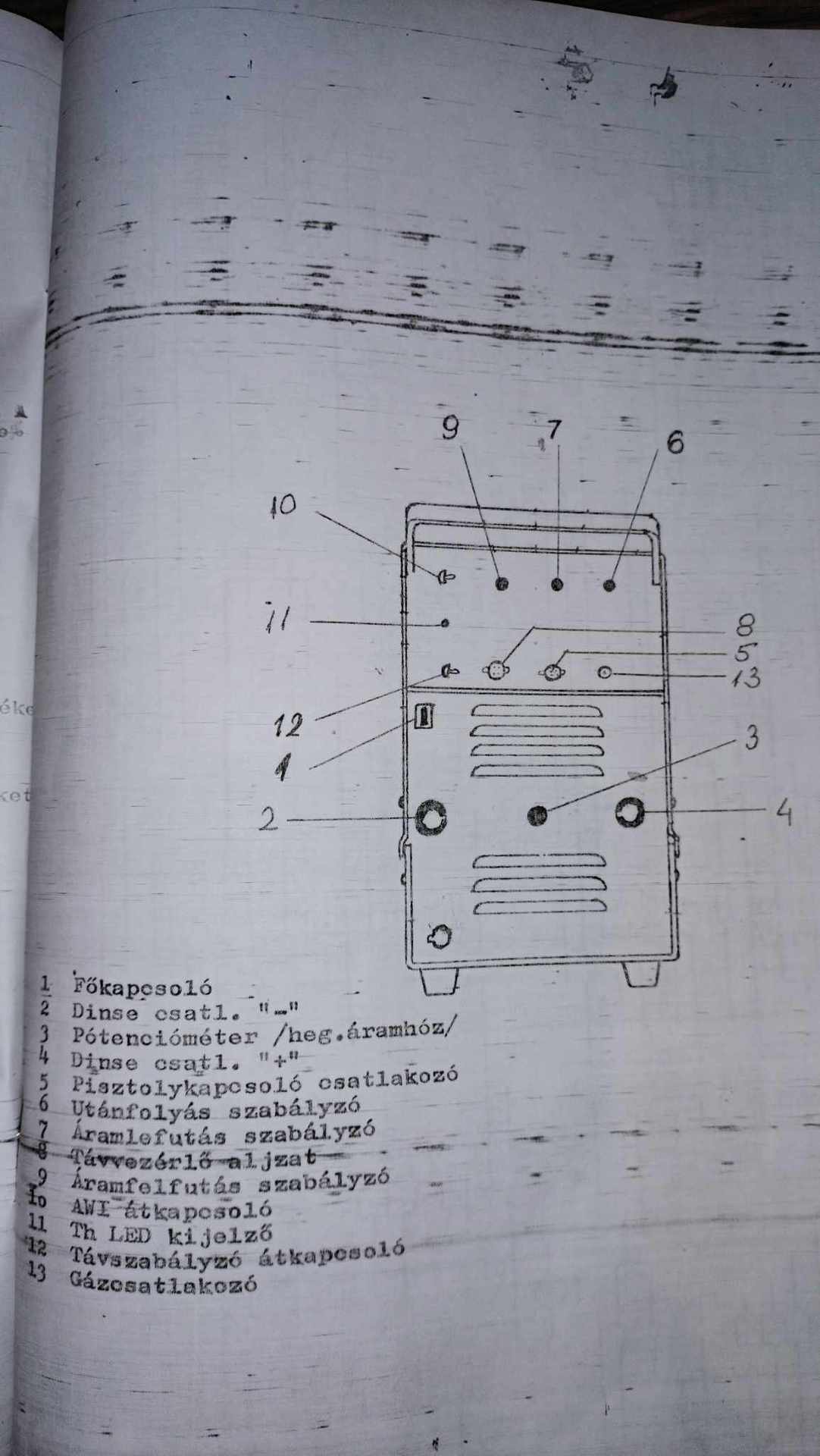

(#) PDM válasza bnandor hozzászólására (») Márc 16, 2024 / 1
Az öregedés jele, de nem tudom eldönteni, hogy ezt én csináltam vagy sem kb. 30 évvel ezelőtt. Még keresem a TRAKIS dossziét.
Addig is itt egy másik TRAKIS gép doksija. A gépet arról lehet felismerni, hogy a potméterek egy
DB25-ös csatlakozón vannak a vezérlő panelre kötve.
(#) bnandor válasza PDM hozzászólására (») Márc 16, 2024 /
Köszönöm a fáradozásod, reméljük előkerül a Trakis dosszié.Az enyém régebbi gép, mikrokontroller még nem volt benne, csak DC-t tudott.

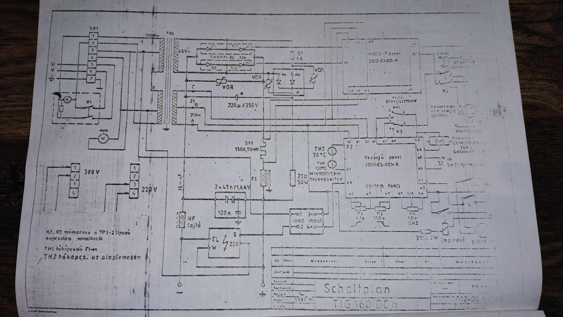

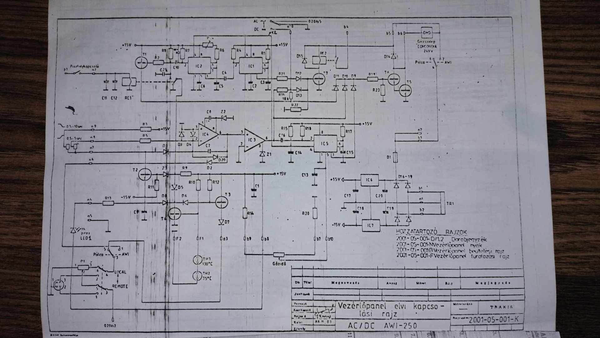

(#) Phile80 válasza bnandor hozzászólására (») Márc 16, 2024 /
Csak ez a rajom van hasonló kinézetű géphez.
(#) bnandor válasza Phile80 hozzászólására (») Márc 16, 2024 /
Nagyon köszönöm, nagyon nagy segítség.Sajnos most dolgozom, holnap belenézek. Az első kép egy az egyben passzol a géphez.Amennyire emlékszem, a többi rajz is jó szerintem.Remélem jó a csapásirány, ugyanis a gyújtópanel bemenetén csak 24V körüli értéket mértem, a rajz szerint 220-at kellene kapnia.Férfiasan bevallva, nem nyomoztam vissza időhiány miatt, hogy honnan jön a működtető fesz.

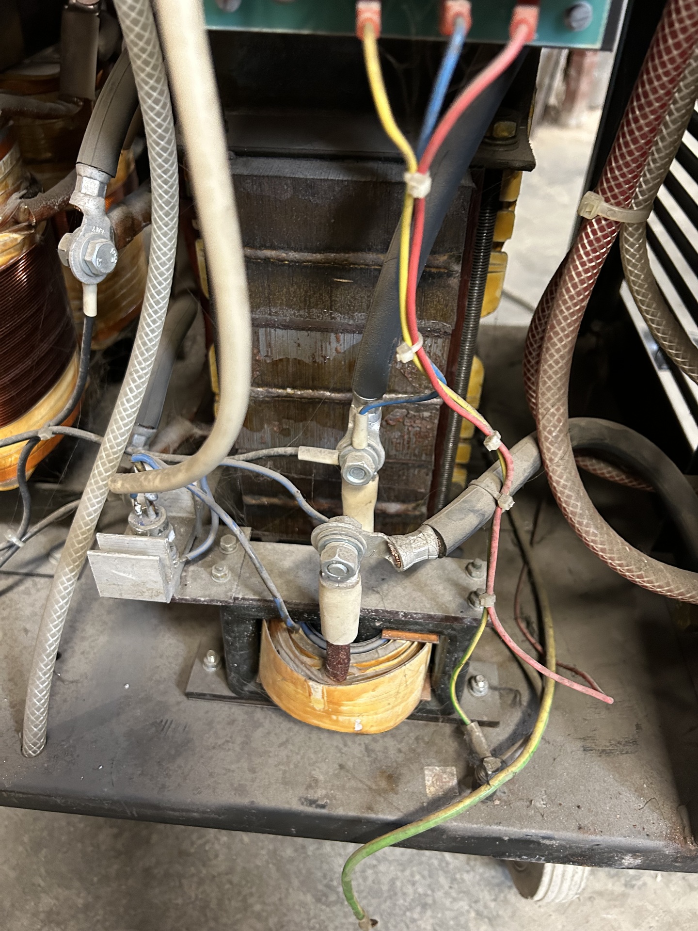

(#) Papp Ferike hozzászólása Márc 31, 2026 /
Awi Nagyfeszültségű áramkör
Üdvözlet!
Keresnék egy ac-dc gép / trakis / nagyfeszültségű rész , kapcsolási rajzát. Csatolom pár képet róla.
