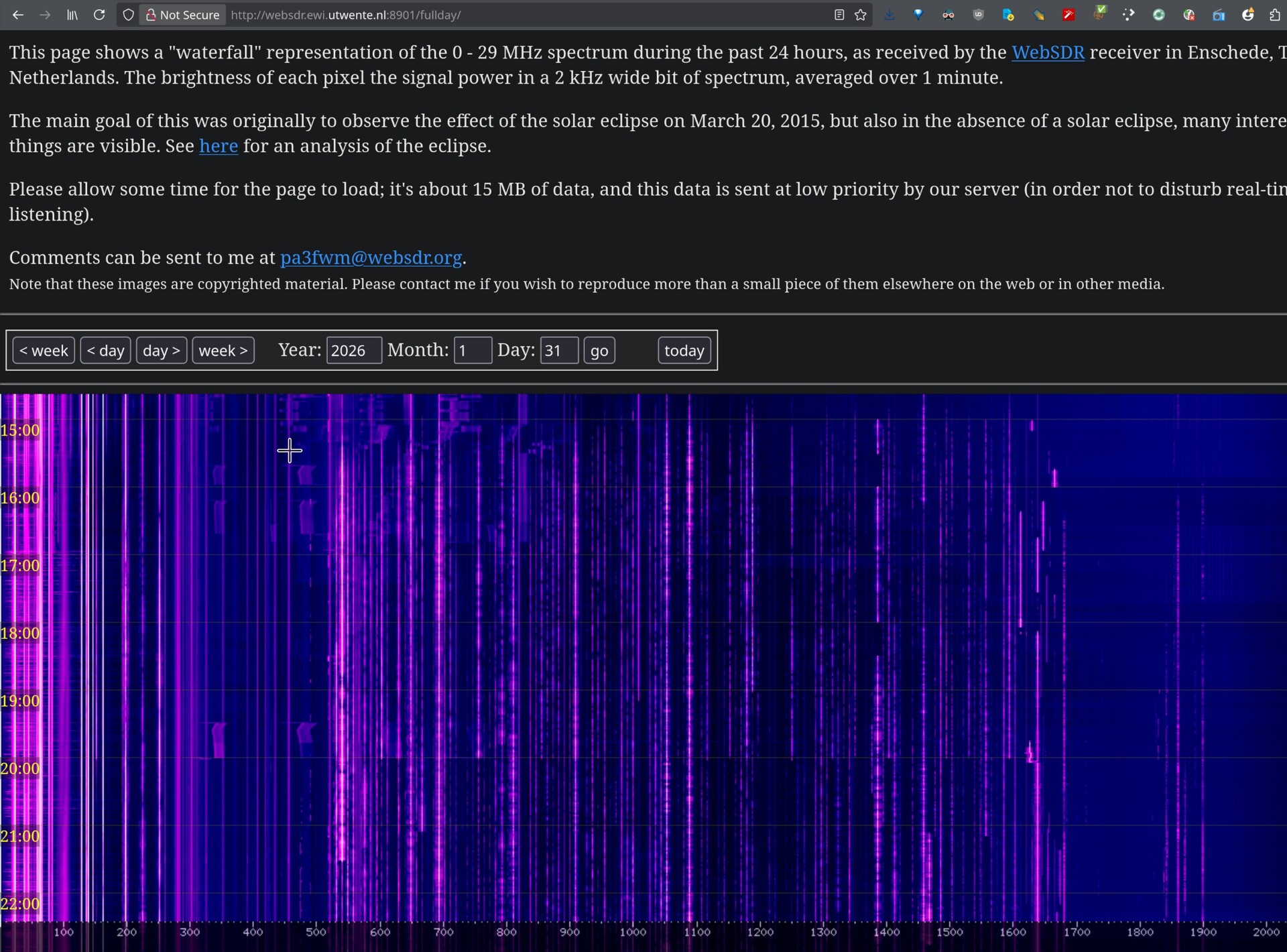

Péntek-- Szombat este naplemente után rendkivül jó terjedés volt RH-n és kicsit később KH-n is.
Egészen reggelig/napkeltéig kitartott.
Sok Közel Keleti és ki tudja milyen Arab adókat hallottam.
Valaki nem hallgatózott ebben az időben?
(#) küzmös Gergely válasza Atis57 hozzászólására (») Ápr 28, 2026 / 3
Jó sok érdekes vonatkozó "cikket" találtál. Sajna én dolgoztam a hétvégén, de nagyon észre lehet venni, s fogalmam sincs hogy pontosan mitől függ ez, de bizony időközönként szinte üres a KH.. "sehunkalács" van. De a rendes "nagy" rádiókon is ugyanúgy! Napközben csak a Kossuth (az is van sokszor hogy csapnivalóan zajos), 603Khz-en a RRA (románia), 1250Khz.-en a nemzetiségi adó. Éjjel 1413 Khz.-en a Vesti FM oroszok.. felettük beszűrődig a CRI, de mind rossz minőségben. Dankó eltűnt. Arab adást a sáv alján 530Khz körül, valószínűleg Jil Fm utoljára április 12.-én hallottam, szinte alig-alig, de akkor még a Shazam felismerte az énekest. Azóta semmi, csak zaj, és kerregés. Valamikor olyan durván kerreg hogy semmit nem lehet csinálni vele. Ha az egész hajtogatott alumínium rádióházat leföldelem max akkor csitul, de van hogy akkor se. S van hogy tiszta.

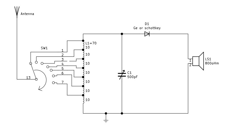

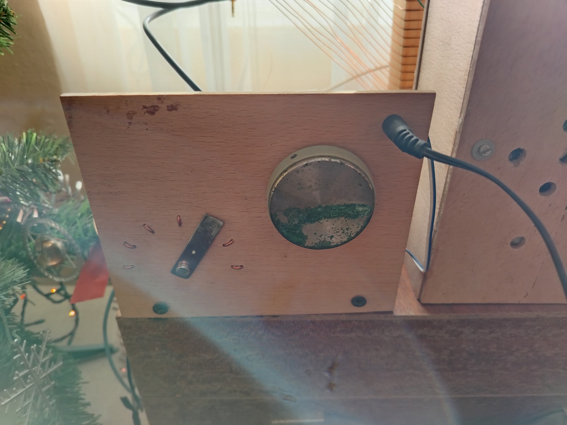

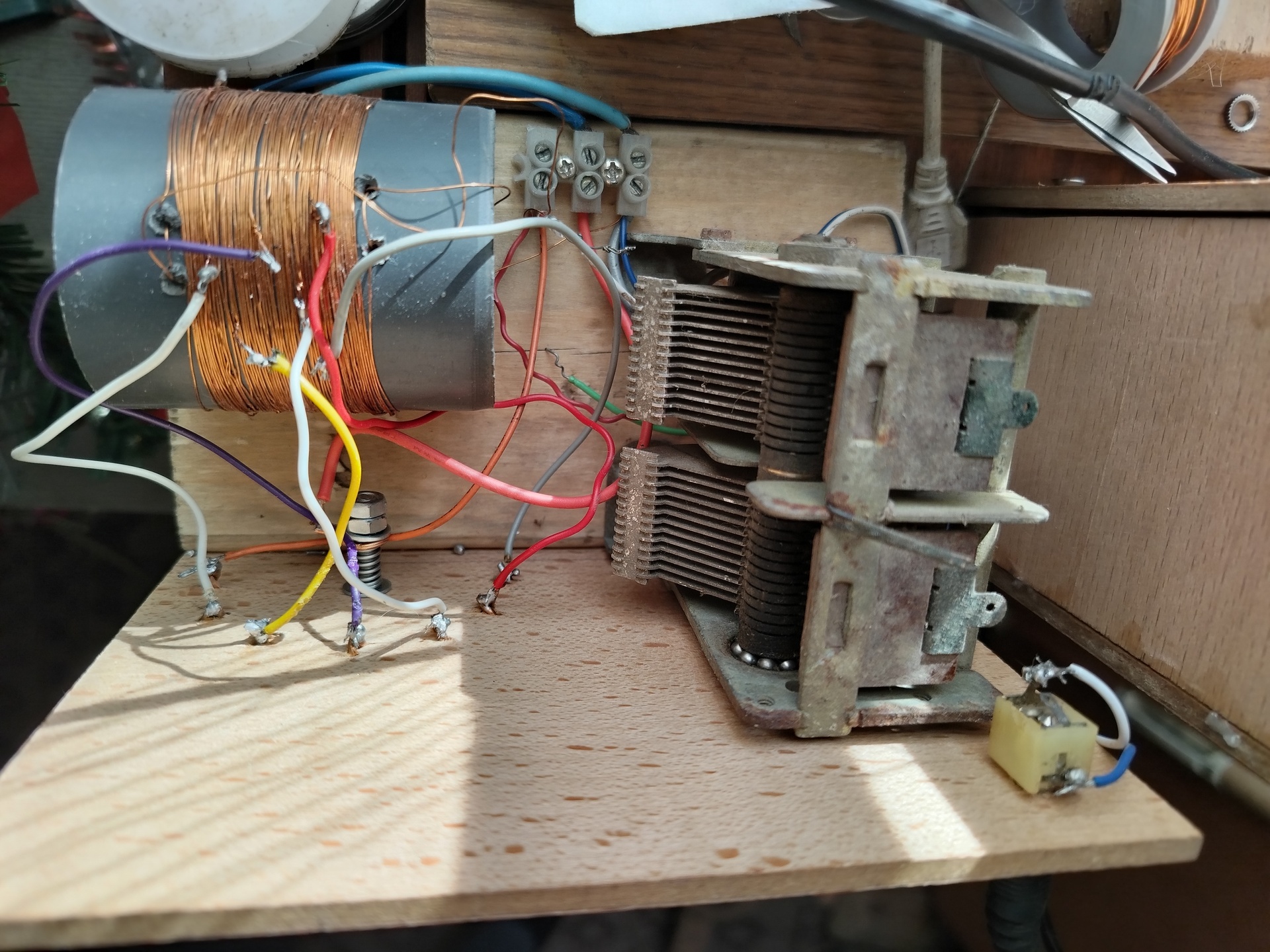

Ma a munka ünnepén hála a jóistenek nem kellett munkába menni, így pihenés gyanánt a fórumot is olvasgattam, s megakadt a szemem egy rajzon, melyet amúgy egy már sok mindenben, és sokat segítő "ismerős" szakember, azaz fórumtársunk, Józsi bá tett fel vala. Találtam hozzá mindent, a napelemes lámpákat sem szoktam kidobálni, az is volt. 2db-ot sorba kötve déli napon 4,5V-ot sikerült kivenni belőle. Az egy szem tranyó BC182 lett. Ez itt már valamennyire OFF, úgyhogy ezt a részét nem is taglalnám tovább, csak annyit mondok hogy igen jól hallható lett minden a telefonbetéten is, nem kell rátapasztani a fülemre, mert megsüketülök!
Holnap hajnaltól már meló, de hajtott a kíváncsiság.. Kora este kimentem hát a készülékkel, és napsütés már nem lévén, egy 9V.-os elemet raktam rá. Első körön a csatorna (6 méteren) lett a kényszerantennám, jó nagy felületű "fém", jó magasan, és egy régen az utca szemközti oldalára kimenő, már eltemetett esővíz elvezető, tényleges föld! Csak az antenna föld nélkül komoly "termést" hozott távol-keleti dallamok tekintetében. Semmi susmus, ciripelés, zizegés, mint lakáson belül bárhol. Földet bekötve természetesen Kossuth letolt szinte mindent. Következő kör majd valamelyik éjjel következik, 22:30 után, s legközelebb kipróbálom még a ruhaszárító kötelet is, kültéri acélsodrony belsővel megáldott fajta, 2 x 30m, igaz nem magasan, de kíváncsi vagyok.. esetleg kerítés, vagy azt feszítő vezető? Az is hosszú fém, igaz az sincs "magasan".

Majdnem tökéletes.
Az esőcsatorna; --- mert itt te voltál a földelés.....
Ha az antenna illesztést változtathatóvá tudod tenni--jó lessz !--KB; 6 hozzászólással ezelőtti rajz.
( Vasárnap 19;51 )
Több olyan változtatható kondit kipróbáltam;
A) pohár kivülről Alu fólia belül fémdoboz, esetleg viz.
B) két sima konzerv közelitve -távolitva
C) a legjobb ;HELL/Xixo doboz belefér a0,5l PET palackba, kivülről +sörös doboz.Két múanyag zsinórral változtatható a kapacitása ."csuszó kondenzátor?"
A kerités + a feszitő huzalja sokszor földelésnek jó!De a felső sor már elég lehet.
A ruhaszállitó kötél 2 vége hogyan van rögzitve?Mert ha vastartóhoz nem lessz tökéletes. A nagy végkapacitás miatt.De fára rögzitve már jó!
A padláson kihuzott szarufához rögzitett sima huzalt nem tudsz rögziteni? kb 8m már elég, esetleg L alakban?

Pont kint vagyok, ez valami döbbenet, adó, adót ér.. AM-en.. semmi koszolás, cicergés még fehér zaj se nagyon! Kossuth szól, mint állat a forgó alsó felén dominál. A másik oldalon, román, és ilyen olyan adók váltakoznak, sokszor olyan minőségben ordít hogy az elképesztő! Focimeccs közvetítések és miegymás. Be is mondja jó párszor hogy milyen rádió(k) szólnak épp, signálok csendülnek fel, de nem értettem egyet se amúgy. Hiába viszem ki a kisrádiót, az semmit nem vesz ehhez képest! Ezen a kis játékon meg ordít sok-sok minden. Fading van rendesen, hallom a kínai CRI.-t is, "cincognak" ahogy szoktak. Azonnal felismerhető. Hullámzik a vége, 1200Khz felett rendesen, de így elsőre most ez nagyon pozitív. Pár nap múlva már melegebb is lesz, szabad is leszek, úgyhogy kitelepszem majd, azaz megvárom az éjjel 22:30 utáni időpontot. S kipróbálok még ezt azt. Van roncs rádióból az a beforrasztható műanyag házas 265pF.-os forgó. Azt megpróbálom. Meg jópofa ez a Xixo-sörös doboz-PET palack kondenzátor is. Olyan 100pF van most beforrasztva antennaillesztésnek, ezzel az értékkel a legjobban szól a Kossuth. A szárítókötél simán fel van "görcsölve", azaz teherautós feszítőkötéssel tettem fel, át van vezetve kis anyacsavarokon, nem ér sehol a festett fém konzolhoz a szárítókötél belseje!

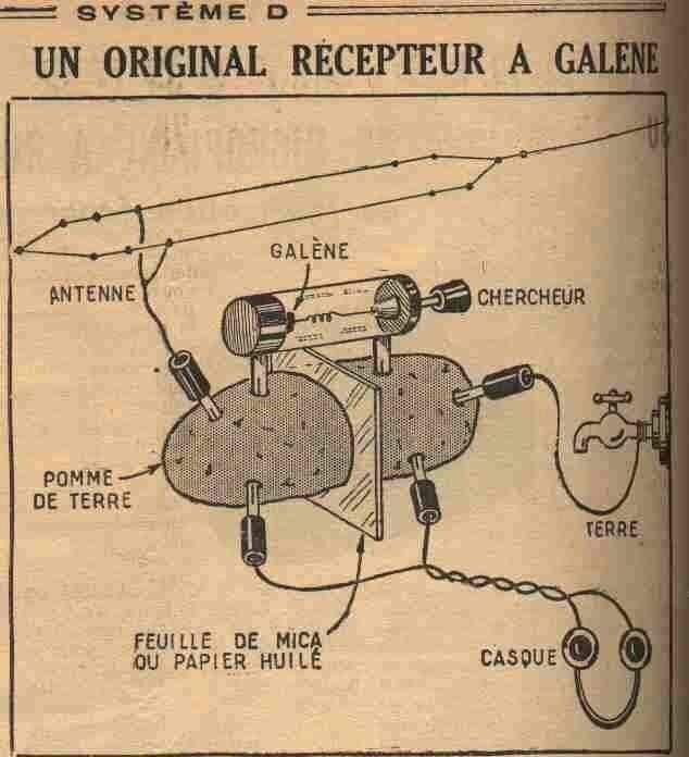

Egy kis kisérlet? Házi anyagokkal--detektoros .
A Led-s egyenirányitás is érdekes .
https://kasaradio.eco.coocan.jp/en/index.html
(#) Kera_Will válasza Atis57 hozzászólására (») Jún 3, 2026 / 1
Hi hi !
Klasszik keretantennás detektoros rádió .
Mondhatnánk hogy rádió ez , rádió az csak a keret más ...
avagy más esetben is **** , **** csak a keret más .... ...
