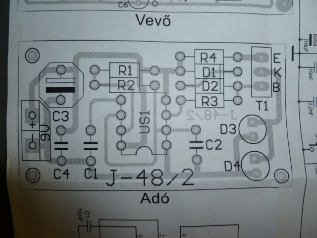

Hello! Hú de elvarázsolnád.. A prioritás azt jelenti, hogy ha A-nak magasabb a prioritása, mint B-nek, akkor hiába igaz mindkettő, az eredmény A.
De két lehetőség van. Egyik, időre működne. Ha B elindít egy monostabilt, és annak ideje alatt A hatása tiltva van. Másik pld. egy D tároló. Egy D tároló úgy működik, hogy az órajel felfutó élére bemásolja a D állapotát a Q kimenetre. A D bemenetre kötöd a B negált jelet, és A-t az órajelre, akkor .. Ha A felől érkezik valaki, akkor B negált magas szintű A felfutó élénél. Vagy is Q is magas szintű lesz. Ha B felől érkezik, akkor az A felfutó élénél a B negált alacsony szintű lesz. Vagy is Q marad alacsony szinten. A tárolóval, még az időzítés is könnyedén megoldható. Működés kritériuma, hogy áthaladáskor A és B között átfedés legyen.
Köszi! Utánanézek ennek a tárolónak. Az átfedés alatt az értendő, hogy a két IR sugár közel legyen egymáshoz?
Természetesen, mert ha nem, akkor a kapcsolások időben máshova esnek. Nincs mit mivel összehasonlítani, hiszen a jeleknek egyidőben kell rendelkezésre állnia. Embereknél ez elég gáz, mert a karját előre lendítheti.. Ezekre gondolni kell. Mert a logika csak azt tudja "logikusan megoldani", amiben ismert összefüggések vannak..

rossz a rajz
Hello! Valóban rossz a rajz, csak Madrol 107 hónapja járt errefelé..
Köszi láttam de az utókornak is rossz lehet.
