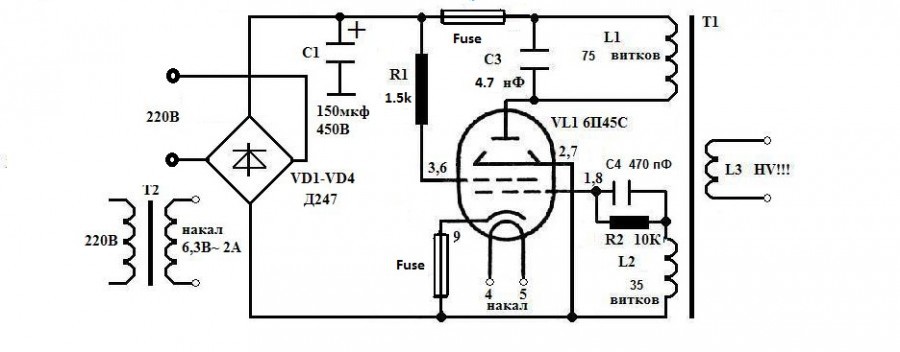

Szeretnék csinálni egy kis nagyfeszt. Jókat lehet vele játszani. Van is itthol egy pár sorkimenő. De sajnos nagyon kevés rajzot találtam hozzá a neten. Megköszönném, ha valaki tudna mondani olyan oldalt, vagy tudna mutatni olyan képet, amit meg tudnék csinálni. BC249c tranyóval gondoltam a meghajtását a sorkimenőnek, és egy 555-öst gondoltam a rajzba. De itt elakadtam, mert nem tudom, hogy a sorkimenőnek hová is kell beadni a feszt, hogy a delej kiszaladjon belőle. Van neki 10 lába. Tudna valaki segíteni?

én az egyszerű megoldást építettem meg és jól müködött, 12 voltról is ment de utánna valami miatt meghalt a tranzisztor (2N3055).azt olvastam hogy a visszacsatoló tekercs önindukciója miatt nagyobb feszültség lesz a primer részben is. ha tudna valaki mondani valamit hogy mit lehetne ez ellen tenni annak nagyon örülnék.a nagyfeszültségű kimenet közül az egyik az amelyik a tv képcsövére megy(gondolom nem lep meg) a másikat úgy találod meg hogy megméred az összes kimenet közt az ellenállást,az egyik láb akármelyik kivezetéssel kötöd össze szakadást jelez az a másik nagyfesz kimenet.
(#15733) MaSTeRFoXX válasza bobba16 hozzászólására (#15629) Válasz • Márc 20, 2006
Pont most szórakoztam ilyennel:
Monitor sorvégtrafó+egy tranyó: PC tápból kibányászva.
A trafó primerére rájön a tranzisztor kollektroja mint eredetileg, emmiter a földpontra, tápnak 12v-40v.
A bázisra egy 20-150ohm 5W-os ellenálláson rácsatlakozunk egy másik tekercsre ami a trafón volt, ha jól kötjük be akkor pozitív visszacsatolás jön létre és az egész begerjed kb 16kHz-en! a kimeneten 20-30kV jön ki, Aminek van árama! Ez nem szikrázik, EZ ÍVET HÚZ! Ha rányomjuk a két kivezetést egy darab fenyőfára akkor kigyújtja ....
Este majd rakok fel rajzot+1-2képet is.
(#15896) MaSTeRFoXX válasza MaSTeRFoXX hozzászólására (#15733) Válasz • Márc 21, 2006
Na itt van a rajz. (scanner híján fényképeztem)
Ha nem mögy akkor a primer (vagy a visszacsatoltó) tekercs kivezetéseit cseréld fel
» A fájlok letöltéséhez be kell jelentkezned! «

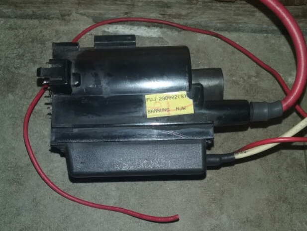

(#32364) Thomas10100  Válasz • Júl 12, 2006
Kérdéseim lennének:
1. Ki csinált már ilyet? Nem sorkimenővel!
2. Mitől függ a kimeneti feszültség?(Motortól? Hengerek számától?). Szereztem egy 6 hengeres BMW gyújtótrafót, ez hány V-ot adhat ki?
Segítséget köszönöm! Remélem nem kell bezárni a témát.
(#32365) MaSTeRFoXX válasza Thomas10100 hozzászólására (#32364 Válasz • Júl 12, 2006
rls=AMSA,AMSA:2006-15,AMSA:en&q=Ignition+Coil+Driver találtam projecteket...
nem akarja belinkelni.....
(#32410) Thomas10100 válasza MaSTeRFoXX hozzászólására (#32365 Válasz • Júl 13, 2006
Rajzom már van, sőt meg is építettem!
A kérdésem, hogy hány Hz-en vagy kHz-en tud menni? Vagy ez nem lényeges?
(#32413) MaSTeRFoXX válasza Thomas10100 hozzászólására (#32410 Válasz • Júl 13, 2006
Eredetileg a frekvenciát a motor fordulatszáma határozta meg. Szerintem pár kHz lehetett, abból kiindulva hogy mondjuk 3000-et forgott a motor. Csak nem tudom hogy a gyújtás frekvenciája ehhez képest hogy alakul...
(#32414) MaSTeRFoXX válasza MaSTeRFoXX hozzászólására (#32413 Válasz • Júl 13, 2006
Szerintem kísérletezz a frekvenciával, biztos találsz olyan frekvenciát ahol a legnagyobb szikrát adja
(#32416) Thomas10100 válasza MaSTeRFoXX hozzászólására (#32414 Válasz • Júl 13, 2006
OK!
És köszi a válaszokat!
(#32443) Thomas10100 válasza MaSTeRFoXX hozzászólására (#32414 Válasz • Júl 13, 2006
Még egy kérdésem lenne:
Találtam egy TV panelt, lebontottam a sorkimenőt, és volt benne egy hosszú rúd(mint egy biztosíték de hosszabb), ez mi?
Mivel lehet nagyobb szikrát csinálni?
Gyújtótrafó vagy sorkimenő?
A gyújtótrafó nem csinál semmit eddig! Egy alkalommal, hallottam valami hangot, de szikra nem volt!
(#32444) MaSTeRFoXX válasza Thomas10100 hozzászólására (#32443 Válasz • Júl 13, 2006
Ez a hosszú "izé" az egy szelén egyenirányító (dióda). Rajta van a feszültség tűrése ha jól tudom. pl. TV-18 az 18kV-os
Én sorkimenőre szavazok...
Én gyújtótrafóval ha jól emlékszek olyan 2-3Hz-es szikrát tudtam létrehozni, az is kb 0.5-1 cm-es volt...
(#32446) MaSTeRFoXX válasza MaSTeRFoXX hozzászólására (#32444 Válasz • Júl 13, 2006
Véletlen nem tudsz a sorkimenőről felrakni képet?
Mert kb 1 hete bontottam én is olyan sorkimenőt amin volt ilyen szelén egyenirányító. Utána építettem vele egy nagyfeszültséggenerátort. Mert ha véletlen ugyanolyan trafónk lenne, akkor tudnék bekötésirajzot adni
