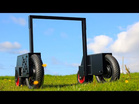

Üdv! A vevőt milyen bevált kapcsolással lehet nagyobb villanymotorok vezérlésére használni? 0,5-1m szállítóeszköz, alacsony sebesség.
(#) proba válasza szsrobert hozzászólására (») Jan 10, 2023 /
Ha csak irányváltás, indul leáll kell: Bővebben: Link Ha azt akarod, hogy úgy működjön ahogy az autó, gyorsul lassul, na az távirányítás nélkül sem olcsó. min egy frekvenciaváltó. Utána még azt távrányíthatóvá kell tenni....( bár lehet abban is vannak WIFI-sek.)
(#) szsrobert hozzászólása Jan 11, 2023 /
Ilyesmi eszközre gondoltam.
