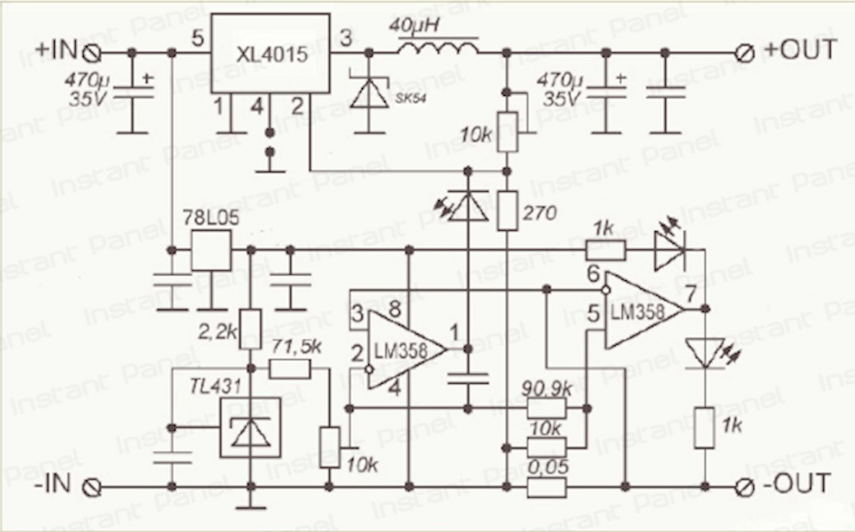

Szerintem nem így van! Az U2 a villogás ellen kisimítja az áramot. Az U1-nél lévő RS jelölésű ellenállások szolgálnak arra, hogy az U1 csip ennek megfelelően kapcsolgassa a Q1-t.
(#) lalca válasza Laja1 hozzászólására (») Sze, 20:53 /
Nem tudom honnan szedted a rajzot, de úgy rossz ahogy van!
Csak nézd végig az áramutat, 0,6A folyik a ledeken, de hol? Kohmos ellenállásokon?
(#) Inhouse válasza lalca hozzászólására (») Sze, 21:22 /
Vannak benne érdekes dolgok, az egy dolog, hogy az R470 az nem 470R, de én pl. az U1 részt tök értelmetlennek tartom...ez így hogy csinál a 320V-ból 50-60V-ot? A fet az mit is kapcsol és hogy, rövidre zárja az egyenirányított hálózati feszültséget? Aztán ott van a LED mátrix, az is nonszensz így... Ez egy katyvasz, valaki megpróbálta visszarajzolni, de nem sikerült.
(#) Inhouse válasza Laja1 hozzászólására (») Sze, 21:23 /
Kisímítja? Az U2-es áramkör már 60V körül kéne kapjon valahogy...

Igaz, tényleg sok a hiba benne! De user1914 szaktárs még az általam talált rajz alapján mondta azt, hogy 3-4 ellenállás lehet Fet lábánál és az RS név is a söntre utalt. Lehet, hogy mégis azok közül kellene kiforrasztani egyet?
(#) Bakman válasza Suba53 hozzászólására (») Csü, 5:19 / 1
A képek közt van olyan, amelyik a hátsóját mutatja. Az alu hordozóróra van ragasztva három db. mágnes, azok segítségével marad az eredeti lámpa fém burkolatán. Ha az műanyag lenne, kétoldali ragasztó is megteszi, amelyeket a mágnesekre ragasztasz.
Semmi extra, két vezeték, fázis, nulla.
(#) Inhouse válasza Laja1 hozzászólására (») Csü, 8:05 /
Az első áramkör egy feszültségcsökkentő kell legyen, hiszen a második fokozat kondenzátorai a rajz szerint 60 vagy 80V-osak... Az első fokozat egyenirányított hálózati feszültséget kap, transzformátor nincs, így enéküli megoldás, vannak erre példák. De a kapcsolásnak az a része egy nagy kérdőjel, ez így biztosan nem megy. A második fokozat lenne az áramgenerátor a LED-eknek. Ott is van a fetnek söntje. Míg az elsőnél inkább védelmi szerepe lehet, itt az állandó áram tartására használhatják.
Ebből a rajzból nem igazán szabad kiindulni, értelmezhetetlen. Vagy félbehagyta aki elkezdte, vagy nem igazán értette, hogy mit is csinál. Nehéz dió a visszarajzolás, legtöbbször maradnak kérdőjelek, de igyekszik az ember értelmetlen dolgokat nem bennehagyni. A jelöletlen IC-k meg újabb zsákutca lehet.
Meg kéne mérni, hogy üzem közben mekkora feszültség van a második fokozat pufferein, csak a miheztartás végett. Aztán meg lehetne mérni a második fokozat söntjein a feszültséget és az ellenállások ismeretében már számolható az áram. Ha itt kb. a 620mA jön ki, akkor bingó. Meglepődnék, ha nem így lenne.

(#) user1914 válasza Laja1 hozzászólására (») Csü, 8:15 /
Nos valóban nem egy szokványos kapcsolással működik. A hálózatot kapcsolgatja az IC maga alatt is és akkor tölti saját magának a puffer kondiját.
De a bevitt energiát az U1 a saját Q1 ével kapcsolja az L2 tekercsre.
Na ez fog megjelenni mint bevitt teljesítmény (áram a LED-be).
Az U2 az áram simítását végezné. De ha visszaveszed az áram simító részen az áramot, megemelkedik a kondikon a feszültség mert a bevitt energia nem változott. Ekkor a Q2 jóval nagyobb feszültséget fog kapni egy kicsivel kevesebb áram hatására jóval többet fog disszipálni (szétégegeti a nyákot).
Lehet választani melyik a jobb?
De valljuk be, hány LED-es világításban van beépítve simító áramkör.
Az egyébként is kb 60-70 kHz PWM-el hajtott LED-en mikor fogjuk látni a villogást, mikor ott található 3 db párhuzamosan kötött kondenzátor.
A rajzon első körben nem sok hiba van, de ha akarja valaki a fénykép alapján vissza ellenőrizheti és kijavíthatja. A tekercset pl. jobb helyre is rajzolhatta volna a készítője a jobb értelmezhetőséghez.
Üdv. M.

(#) Inhouse válasza user1914 hozzászólására (») Csü, 9:52 /
„A rajzon első körben nem sok hiba van, de ha akarja valaki a fénykép alapján vissza ellenőrizheti és kijavíthatja. A tekercset pl. jobb helyre is rajzolhatta volna a készítője a jobb értelmezhetőséghez.”
Azt megmondanád, hogy mi az áramút a C1-től a Q1 által a VCC vonalra, alias E2,E3,E4?
A rajz szerint a Q1 drainje közvetlenül a 310V-ra megy. A source a söntökön keresztül testre megy. L2 másik lába hova megy?
(#) user1914 válasza Inhouse hozzászólására (») Csü, 12:30 /
Az L2 alsó lába, a sönt alsó lába ami GND1 nek van írva, azzal köt össze.
Az energia bevitel a tekercsbe a FET-en keresztül.
Utána a FET alatt lévő D5, D6 a szabadon futó dióda, ezen megfordul a feszültség.
Egyébként ez a fényképemről kinézhető. A trafót körbe rajzoltam.
Üdv. M.

(#) Inhouse válasza user1914 hozzászólására (») Csü, 14:32 /
A tekercsre menő vezeték GND1?
Trafó? Hol van rajta trafó?
Ez az a rajz, amin nem sok hiba van?
(#) user1914 válasza Inhouse hozzászólására (») Csü, 14:59 /
L2 folytó.
Vagy azt rosszul értelmeztem a suliban, vagy hiányoztam?
A legnagyobb sárga kocka az.

(#) erbe válasza user1914 hozzászólására (») Csü, 17:55 /
Tényleg csak hiba van a rajzon. L2 jelölés egy kicsi kerek, függőleges elhelyezésű fojtócskánál van. Milyen jelölés van a nagy négyszögletes tekercsnél. Fojtó helyett nevezzük energiatároló induktivitásnak. Azon keresztül megy az áram a VDC felől a VCC felé. Csak nem lehet lekövetni. Jó lenne más megvilágításból egy jobban lekövethető rajz. Akkor elfelejthetnénk az eddig összehozott zagyvaságokat.
(#) Laja1 válasza erbe hozzászólására (») Csü, 18:21 /
Közben kiokosodtam.
Az U1:JW1765 egy állandó áramú LED vezérlő. Az 1. lába az ISP=Kimeneti áramérzékelő láb. Ez a láb szolgál a kimeneti áramerősség szabályozására és ellenőrzésére. Az 5. láb az FB=Feszültséghurok visszacsatolási láb. Az FB láb a kimeneti feszültség mintavételezésével érzékeli a LED szakadást (nyitott áramkört).
Állandó áramú szabályozás (Constant Current Control): Az IC az áramérzékelő ellenállás (ezek az RS jelölésű 4 db ellenállás) alapján szabályozza a kimeneti áramot. A LED kimeneti átlagos áramerőssége a következőképpen számítható ki:I=100/RS mA.
U2:JW1221 egy olyan vezérlő IC, amely egy külső MOSFET meghajtásával távolítja el az AC/DC tápegységeknél fellépő 100/120 Hz-es LED áramhullámosságot (villogást / ripple-t). A VS lábára kötött ellenállás határozza meg a MAXIMÁLIS áramot.
Tehát, ha a 620mA helyett kevesebbet szeretnék, akkor az RS ellenállásokat kell módosítani. Pl. az RS1-t kiforrasztva az áram 430 mA lesz, ledenként 54mA. (A névleges 60 mA.) Pont jó. A maximális áramot, ami jelenleg 1A, azt meghagyom, vagy akár a 0,3+0,51 Ohm ellenállások változtatásával le tudom csökkenteni pl. 800 mA-re. (Imax=0,2/Rs)
A rajzon az L2 (a valóságban ez az L1) egy kétlábú energiatároló tekercs, nem transzformátor!
A feszültségcsökkentés nem egy transzformátor áttételével, hanem nagyfrekvenciás kapcsolgatással és induktív energiatárolással történik.
