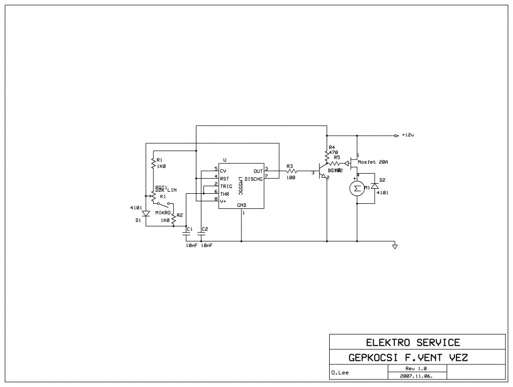

Okés a dolog. A fólia helyett vezetékkel oldom meg a vezetést. Mivel FET-ből van itthon, akkora elkóból meg nincs, így megvárom az első füstjelet.
Mivel sajnos elég hiányosak az elektronikai ismereteim így fogalmam sincs merre van a nagy kitöltési tényező és hogy hová kell kötni a trimmerpoti 3 lábát.
És még valami:
A C1 kondi értékét változtatva a PWM frekvencia módosul??
Ja a motorról most nem tudok képek felrakni, de egy Suzuki fűtőmotorról van szó. A motor mindössze 6-7 cm, áramfelvétele maximumon 8-9 amper és egy 450W-os ATX tápegységről szertném működtetni.

Remélem a bmp is megfelel.
Íme.

(#) pucuka válasza forgital hozzászólására (») Márc 1, 2012 /
Még mindíg nem jó. Az 555 kimenete nyitott kollektoros, nem lehet a bázisba bevezetni, felhúzó ellenállás kell, 1 - 2 kohmos.
Csak .jpg a jó formátum.

(#) pucuka válasza pucuka hozzászólására (») Márc 1, 2012 /
Bocs, benéztem, nem nyitott kollektoros. (tanulság: mindíg meg kell nézni az adatlapot)

Cseréltem a C1 10nF-os fólia kondit 2,2nF-os kerámia kondira (ez volt kéznél), de a FET gyorsan felszökött 130°C-ra az addigi 80°C-ról a frekvencia pedig 4,4KHz-ről 18KHz-re. A sípolás megszűnt de a FET nem bírná.
Van értelme 2,2 és 10 közötti kondikkal próbálkozni vagy valamit még módosítanom kellene?
(#) karaszbandi válasza forgital hozzászólására (») Márc 1, 2012 /
Nézdd már meg a fet és a motor kapcsolatát egymással. A fet mitől fog kapcsolni? Zolinak kivételesen igaza van. A motort tedd a fet fölé és mindjárt más lesz a helyzet.
(#) JZoli válasza forgital hozzászólására (») Márc 1, 2012 /
Azt sem szabad elfelejteni, hogy ha emeled a frekit a FET v G-S átmenete egyre inkább kapacitív módon fog viselkedni! Egy idő után kell valami ami "kisüti" a gét kapacitását, mert nem fog lezárni rendesen a FET és ettől melegszik irdatlan módon!
(#) röntgen válasza karaszbandi hozzászólására (») Márc 1, 2012 /
Ez csak abban az esetben igaz, ha N csatornás FET-ről beszélünk, de a lentebbi rajzon ha igaz a jelölés, akkor az egy P csatornás FET és még jó is lehet, de nincs véletlen a source és a drain felcserélve a kapcsolásodnál?

(#) bankimajki válasza forgital hozzászólására (») Márc 1, 2012 /
Olvasgatom itt a dolgokat és már kicsit tényleg túl van tárgyalva és komplikálva a dolog. Annyit már tudunk hogy milyen motorról beszélünk. Vagyis tudjuk hogy az impedanciája meglehetősen alacsony. Vagyis PWM üzemmódban hajtva igen nagy csúcsáramok alakulnak ki. Térjünk egy picit a kapcsolásra. (Nem tudjuk milyen FET van benne.) Én javasolnék valami nagyon pici átmeneti ellenállással rendelkező N-csat. MOSFET-et. Azokból viszonylag sok elérhető erre a célra megfelelő paraméterekkel. (Vagyis Rds on kicsi, Ugs kicsi, C gs kicsi és még beépített schottky is van bennük.) Hasonló motorhoz én IRFR3711Z MOSFET-et alkalmaznék. Ez megfelel erre a célra. Kapcsolófrekinek még mindig tartom a 100Hz-10kHz-es tartományt. ill. ha van oszcilloszkópod, akkor nem ártana visszamérni a motor által indukált negatív feszültség nagyságát. ha az megvan, akkor el lehet indulni valamin. Ha az általam ajánlott MOSFET-et vagy hasonlót használsz, akkor az 4,5V g-s fesz.-nél teljesen kinyit. Vagyis 5,7mohm-os az ellenállása legrosszabb esetben. Ez 25A-es tartós áramnál ~3,5W-ot fog eldisszipálni, amit jól tervezett NYÁK esetében aktív hűtés nélkül el lehet vezetni. (2 egyén problémáját összevontam, de a lényeg benne van az irományban. )

Valóban alaposan ki lett tárgyalva, csak az baj, hogy mindig valaki mással! Sajnos nem írom le minden hozzászólásomhoz, hogy jelentősen kezdő vagyok az elektronikában és és úgy véltem, hogy egy másnál működő darab után az alkatrészek pontos ismeretében nekem miért ne sikerülne összerakni. Sikerült is csak őt nem zavarta a sípolás engem pedig igen! Az egész innen indult.
A hosszúra sikerült bevezető után a lényeg:
A frekvenciát multiméterrel mértem, oszcilloszkópom nincs.
Ezt a P-MOSFET-et építettem be. De az összes alkatrészt csatolom.
Az a baj Miki, hogy első sorban a mostanin szeretnék apró módosításokat eszközölni a sípolást kiszűrendő(ha már bevásároltam több darabhoz ), de rajzos segítség nélkül sajnos esélytelen vagyok szinte bármilyen tanáccsal kapcsolatban!!!
Ha az általad javasolt (IRFR3711Z) MOSFET-et alkalmazom akkor sok mindenen kell változtatnom.

(#) vilmosd válasza forgital hozzászólására (») Márc 1, 2012 /
Az a nagy problema, hogy a P csatornas FET Rds ellenallasa mindig nagyobb mint a N csatornase. A jelen esetben pl a IRF4905 20 mohm, mig az azonos arban levo IRF1405 csak 5.3 mohm. A meghajtast viszont nagyon jol meg kell csinalni, mert a FET G kapacitasa igen nagy (3-4nF erteku) es ezt sima tranyo+ellenallasos meghajtassal nem lehet rendesen meghajtani. Az atkapcsolasi idok megnonek es a FET disszipacioja is megno vele. Ajanlottam egy kapcsolast az elozo hozzaszolasomban. Ez egy biztos meghajtas, es nem fog az atkapcsolasok alatt sokat disszipalni. A sima 1 tranyos meghajtast lehetoleg ne alkalmazd, mert csak a halott FET-ek szamat noveled vele. A sipolast esetleg lehetne csokkenteni egy soros fojtoval, de ezt a maximalis motoraramra kell meretezni. Viszont ez csokkenti a motorra juto feszultseget.
(#) _BiG_ válasza vilmosd hozzászólására (») Márc 1, 2012 /
Nem beszélve arról, hogy a p-csatornás FET jóval lassabb, mint az n-csatornás, tehát gyors kapcsolást nem lehet tőlük várni.
A lassabb viselkedés az eltérő töltésszállítási mód miatt van. Az n-csatornás elektronfelesleggel, elektronvezetéssel megy, a p-csatornás meg elektronhiányon alapuló lyukvezetéssel. Az utóbbi lassabb és az elektronok folyamatos kötésbe be - kötésből ki ugrálása is hőveszteséget generál.
Ráadásul a kevesebb vezető részecske miatt magasabb a csatornaellenállás.
Ahol gyors működés és/vagy kis veszteség kell, ott kell az n-csatorna.
(#) vilmosd válasza _BiG_ hozzászólására (») Márc 1, 2012 /
Igen ez igy van, de pont ezert ajanlottam egy altalam sokszor megepitett kapcsolast, meghajtassal es N csatornas FET-el. Nem veletlen van a piacon igen nagyszamu integralt FET driver.
