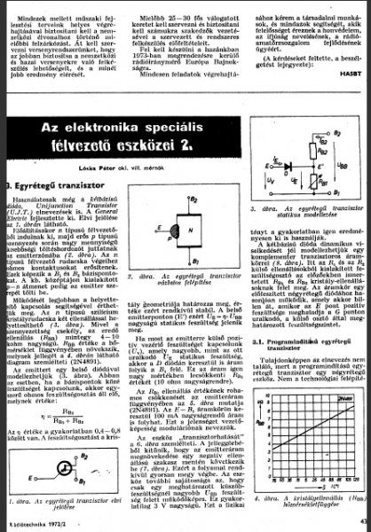

15-35 éve a Rádiótechnikában volt erről egy cikk, csak meg kell keresni, Talán a Sipos irta, nem annyira emlékszem , de jó cikk volt
1972 februárban a Rádiótechnikában Lóska péter cikkében kitárgyalták az ujt equivalensét, csak pontosabban

Be tudnád tenni azt a cikket? Nagyon érdekelne.
Az Elektrotanyán Rádiótechnika 1972 2sz 44 oldalon van a lényeg, A cikket nem tudom elküldeni, az évfolyamért mindenki dörmögne, meg nem is illik. Biztos meg van valamelyik haverodnak, olvasd el
Arra figyelj, hogy a B2 / B II / menjen a + táp felé és a B1 / B I / az npn emittere... a rajzon fordítva van..
Én is emlékszem arra a cikkre a RT-ben. Nem egyszerű, hanem programozható UJT, azaz PUT helyettesítésére való és kiváló relaxációs oszcillátort lehet belőle építeni.

Elővakartam a sasszemem
van ennek folytatása is, de az már nagyon triakos, tirisztoros
Felrakom jobb minőségben, hátha valaki el is akarja olvasni.
Köszönöm a cikket neked is és Lidinek is. Pontot már sajnos nem tudok adni, mert csak 1-szer 50-et lehet.

Mindenhová jó, ahova impulzusok kellenek. Például elektronikus metronómot lehet belőle csinálni, de láttam már kakukk-hang utánzó áramkörben is. Köbzoli kérésére: Letölt
köszi a fájlt, de légyszi azt mondd meg,mivel lehet megnézni ha kibontottam...köszi
Djvu viewer-el tudod megnézni. Keress rá.
