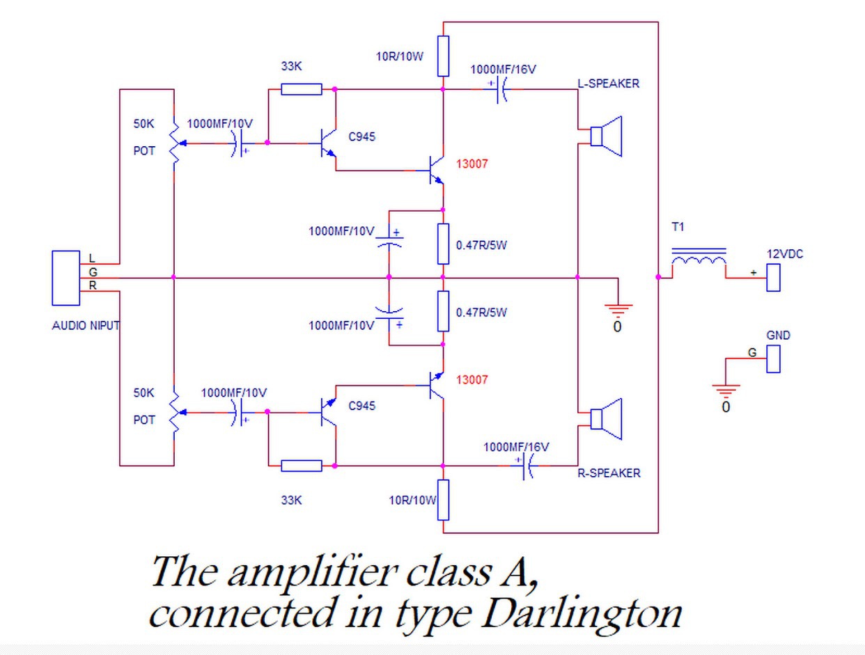

(#444201) Mayan Válasz • Máj 29, 2009
Hát akkor ezennel ünnepélyesen - moderátori kérésre megnyitom az egytranyós topicot... Zen lite, zen fojtóval, és egyéb egytranyós A osztályú erősítők ide... Itt az enyém:

(#444351) bgsf válasza Mayan hozzászólására (#444201) Válasz • Máj 29, 2009
Néztem a képeket, de hol vannak a pufferkondik? Sehol sem láttam! Ilyen áramok mellett pedig elég jelentős kell, minimum 10000mikró. A hálózati trafó az megvan (elég kicsi...) a két fojtó is, a Graetz is, a két IRF is, csak valahogy a kondik hiányoznak.....
A hálózati trafót azért tartom kicsinek mert a képből ítélve jó ha eléri a 70 VA-t. Állandó terhelés mellett ez pedig igencsak melegedhet.
De ha nem jól láttam valamit, akkor javíts ki!
Üdv: bgsf
(#444362) Mayan válasza bgsf hozzászólására (#444351) Válasz • Máj 29, 2009
Van neki egy kisebb feszültségű (6V) leágazása,azon használom mert a másikon, ami kb.13V, tényleg nagyon forró lesz, úgy nem jó. Mostmár nagyobb 15A-es graetz van rajta hűtőbordán, alul, nem ez a kicsi ami a képen van a trafónál, a pufferkondi pedig 10000µF/25V. Alul lóg a tepsiben. Mostmár nem olyan szép és rendezett az alja mint ízzós és külső tápos korában... Elég ez a viszonylag kisebb kondi mert a fojtó teljesen elnyomja a maradék brummot, nem búg, csendes. Sajnos nincs nagyobb trafóm kéznél, de végülis ezzel is elég a telj.
