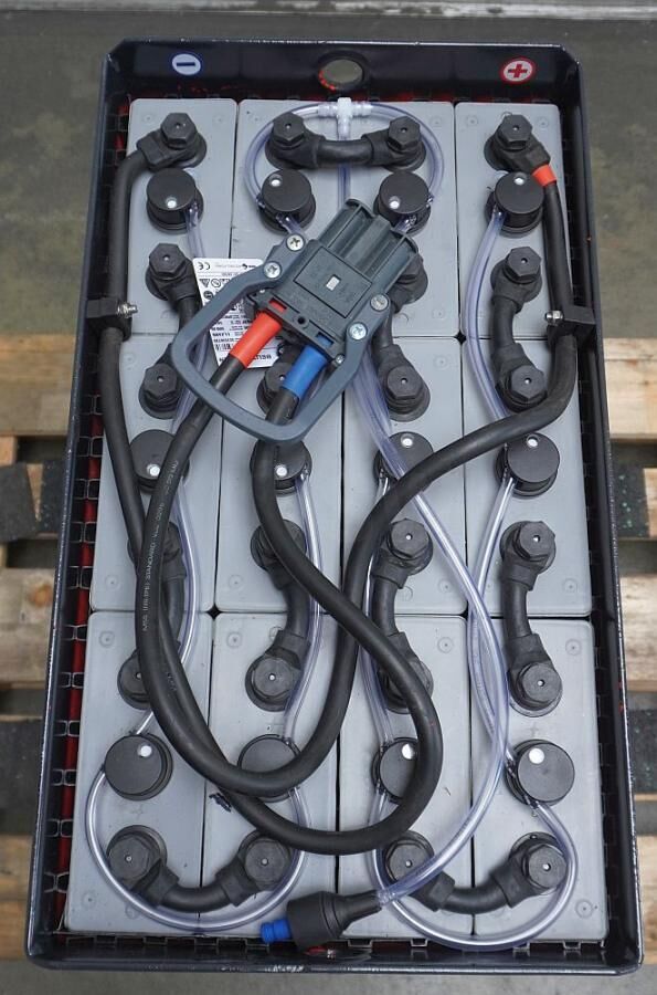

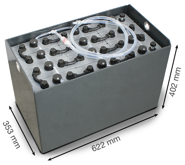

A cellák össze vannak kötve egy közös csőrendszerrel. Az "elején" van a töltő tömlő, a vége az utolsó cellában végződik. Egyszerűen addig kell tölteni a rendszerbe a vizet, amg nem jelzi az összes cella, hogy tele van.
Lásd melléklet. A cellák pólusai között van a vízbetöltési lehetőség, ezek vannak összekötve. A fekete karika tetején lévő kis fehér ablakokon lehet látni, ha a cella tele van vízzel. A gravitáció elég, nem kell semmi extra trükk. Ha a töltő edény fenn van egy polcon, bőven megteszi. Nehéz elrontani a dolgot, gyerekjáték művelet.

Na ez tök jó, tényleg egyszerű lesz. A régit már utáltam töltögetni. A végét járja az akku. A pólusokon hatalmas salétromszerű lerakódások vannak. Míg lepucolgattam persze hozzáért a ruhámhoz, ami kifakult, majd kilyukadt!

Ne tévesszen senkit meg az a tény, hogy az a cső az esetleges savgőzt, valamint ha túltöltötték, felforralják, a felesleges vizet itt hivatott lenne kivezetni kontrolált helyre, ahol Pl. a kasznit nem rohasztja. De kicsit lehet elmélkedni is az összekötő csövön. Ha összekötöd az összes cellát a vezető sav folyadékkal hány voltos akkut kaptok? Leírom 2V, és lehet csodálkozni, hogy az összes cella tönkre fog menni a rárakott rövidzártól. Attól, hogy folyadékról és vízről beszélünk nem kell elhanyagolni a kémiát, és a fizikát sem. Üdv. M.
Ha jól emlékszem (szabin vagyok), 14 db. elektromos targoncát cirógatunk a cégnél. Mindegyiket, mindig addig töltünk vízzel, amíg a töltő tömlő tele nem lesz. Soha semmilyen gond nem volt ebből fakadóan.
A töltőszelepen van egy automatikusan záródó rész, egyfajta úszókapcsoló. Ha a cella tele van, elzárja a víz útját a cella felé, miközben a további cellák felé nyitva marad. Ez látható a feltöltött képen. A két pólus közötti fekete részen van egy kis ablak. Ha tele a cella, az ablakban láthatóan felemelkedik egy műanyag, kör alakú valami, ami a szelep (és a vízszint) állapotát mutatja. Perpillanat nem találtam jobb képet, de ha érdekel, jövő héten készítek jobb fotót.

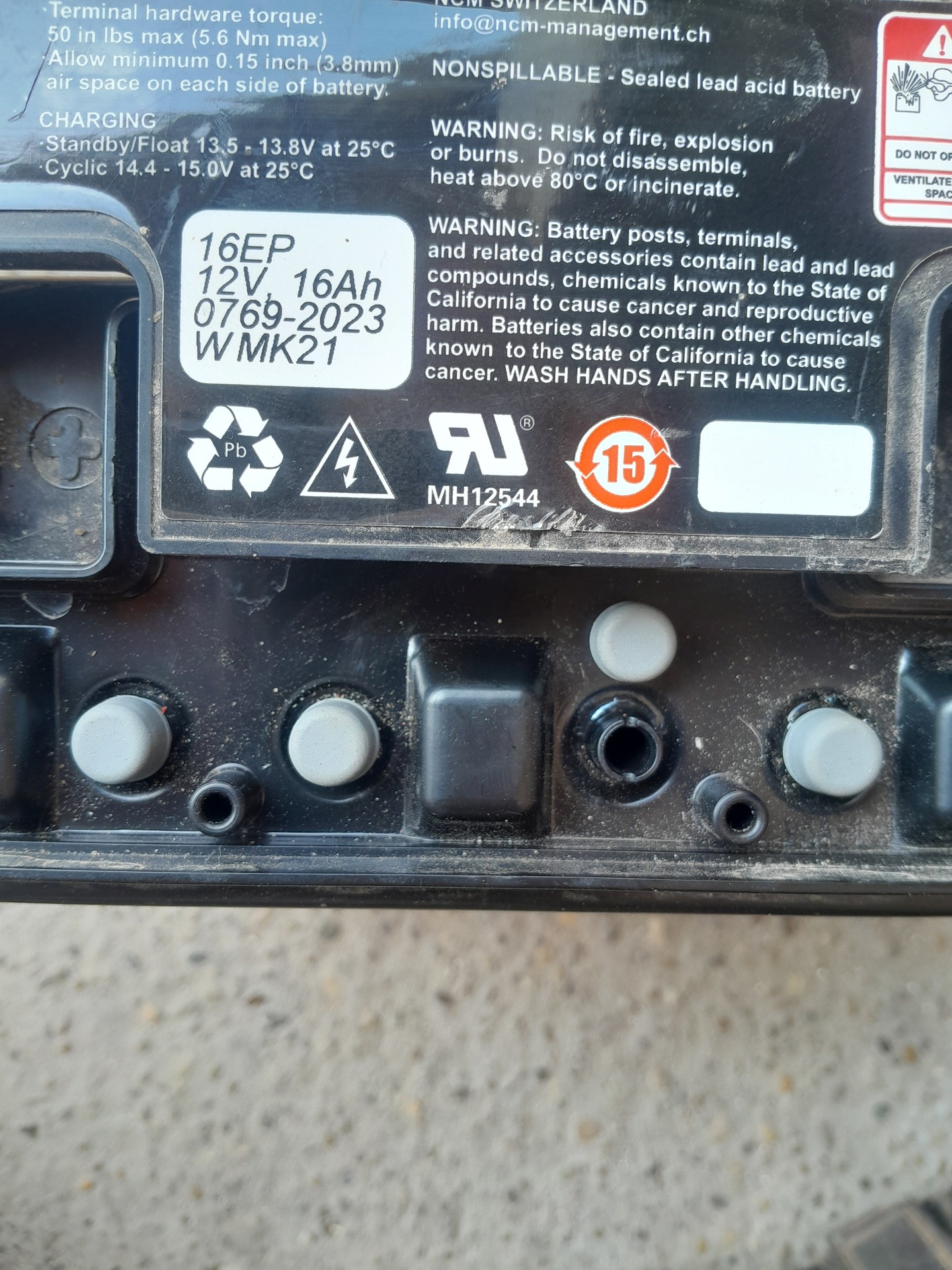

![]() Kb annyira "okos"-eszköz ez, mint a karburátorok úszó-úszótűegyüttese. Ott is akáŕhány karburátort el lehet látni egyetlen tartályból. Itt csak a külön jelzés érdekes, -amiben napi ellenőrzéskor biztos van recece, de üzem közben (mivel a targoncás jellemzően az akkuk felett ül), hát kevésbé látja a fenekével az ülésen és a vaslemezen át. Bikázó akksiAzt nézem ez meg miféle töltő nyílás. Ebbe csak fecskendővel lehetne csepegtetni.
Az meg itatott savas.
A felesleges kiforralt víz a gumi dugót nyitva távozik. Az akku súlyát a gyári súlyra kell esetleg utántölteni grammra, mert nem lesz megfelelő a savsűrűség. Üdv. M.
Csak ennek olyan pici a likja, hogy na.
