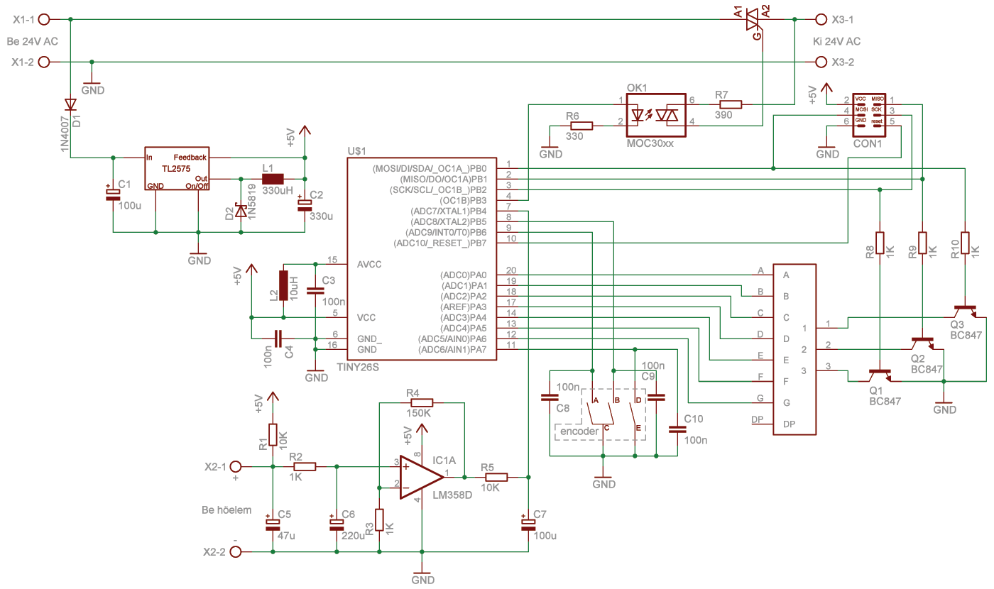

Elsőként csatolom a teljes kapcsolási rajzot, amit majd részletezek.

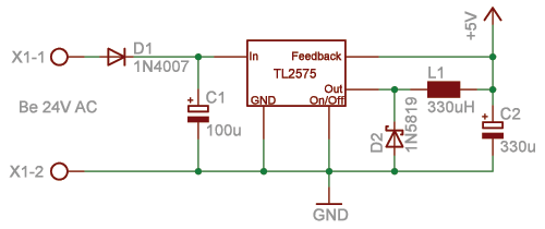

Táp rész:
Az áramkör 24V váltóáramot fogad.
A digitális részhez az 5 Voltot egy Step-Down konverter IC állítja elő.
Kapcsoló üzemben minimális hő keletkezik.
Azért nem elég egy sima 7805 táp IC, mert ha egyenirányítjuk a bemenő 24 Voltot, akkor 33,3 Voltot kapunk (24*gyök2-0,6=33,3).
Ekkor 28,3 Voltot kellene eldisszipálnia (33,3-5=28,3), ami azért már tudna fűteni.

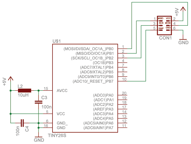

Mikrokontroller:
A kapcsolás „agya” egy ATTINY26. Minden meg van benne, ami kell egy forrasztó állomáshoz:
-ADC konverter
-Megszakítás láb (encoder miatt)
-PWM kimenet
Ennél csak a megfelelő táp szűrését kellet megoldani, majd rákötni a perifériákat.
(#) klemo86 válasza vzoole hozzászólására (») Dec 26, 2009 /
Nagyon aranyfalat, nekem határozottan tetszik! Így elsőre nem találok rajta semmi kivetnivalót Már csak egy "szivattyús" ónszippantót (meg egy hőlégfúvós részt) kell hozzáapplikálni, és maga lenne a tökély

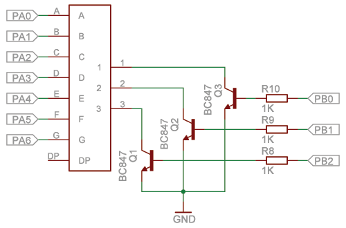

Kijelző rész:
A kapcsolásnak ez az egyetlen része, amit ha kihagynánk, attól még tökéletesen működne az állomás.
Ennek ellenére talán mégis ez a legfontosabb része, mert ettől lesz igazán digitális
3db 7 szegmenses kijelzőt terveztem a hőfok kijelzésére. A kapcsolásban egybeépített kijelzőt használtam, melyben a tokon belül össze vannak kötve a szegmensek (a, b, c…) lábai.
Kijelzés működése nagyon egyszerű, egyszerre csak mindig egy számot mutat. Egymás után mindhárom számot bekapcsoljuk egy kicsit, majd megint az elejéről. Ezt olyan gyorsan kell csinálni, hogy folyamatosnak látszódjon a kijelzett szám.
Tehát az a, b, c, d… lábakra rákapcsoljuk az első megjelenítendő szám kódját.
Ezután PB0 lábra feszültséget kapcsolunk. Ekkor megjelenik a kívánt szám a kijelzőn.
Kicsit bekapcsolva hagyjuk, majd lekapcsoljuk a feszültséget a PB0 lábról.
Majd ugyanez jön a 2 számmal, majd harmadikkal, majd megint az első.

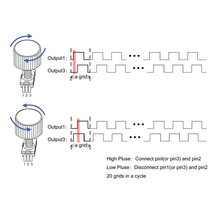

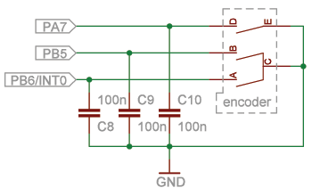

Encoder:
A hőmérséklet beállítására használhattam volna gombokat, vagy akár potmétert is.
Azonban kényelemesebbnek találtam az encoder használatát.
Ez egy olyasmi mint a potméter, csak nincs vége a forgásának, tehát körebe-körbe lehet tekerni akármeddig. Emiatt nem a pozíciójából állapítjuk meg, hogy hova tekertük, hanem a tekerés irányát és mennyiségét azonosítjuk.
Ez különböző jelet ad ki a forgásiránynak megfelelően. Egy körbetekerés alatt 20db ilyen jelet ad ki.
Forgásirány azonosítása:
encoder jel képen nézzük a felső sort…
Output1-et figyeljük. Amint jobbra forgatjuk, megjelenik rajta a magas szint (piros rész). Ekkor meg kell vizsgálni az Output3 szintjét. Ha alacsony akkor jobbra tekertük.
Alsó képen a balra tekerésnél pont fordított jelet kapunk, tehát amikor érzékeljük a magas jelet (piros rész) az Output1 lábon, akkor már az Output3 is magas jelen van.
Az encoder-be még egy nyomógomb is be van építve.
A kondenzátorok a prell jelenség kiküszöbölése miatt kerültek bele.

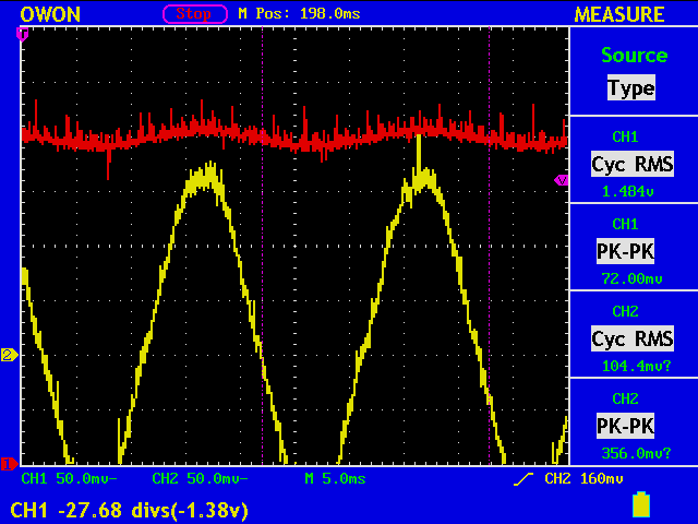

(#) vzoole válasza rigidus hozzászólására (») Dec 27, 2009 /
Pont a zavarszűrés miatt van annyi kondi az erősítés részen, a proci már szűrve kapja a hőelem feszültségét.
Későbbiekben akartam még róla írni részletesebben.
Egyenlőre megmértem a hőelemről jövő jelet (képen sárga) és a processzorba menő jelet (képen piros).
A lényeg látszik... mindkettő csatorna 50mV/div állásban volt, hogy azonos legyen a felbontás.
A bejövő jelnél még -/+ 160 mV mérhető, amíg a kimenő jelen kb. -/+ 10mV eltérés van.
Ha azt nézzük, hogy ~5mV/osztás az ADC felbontása, akkor -/+ 2 osztást téved az ADC.
Jelen programban ez -/+ ~2 fokot jelent, ami azért valamennyire kompenzálódik, mert elég gyakran van mérés, emiatt átlaggal "számolhatunk" a fűtés közben.
(azért van " " mert konkrétan nem végzünk átlagszámítást).
Lehet, hogy kéne átlagszámítást is végezni a programban, így a -/+ 1-2 fok sétálás is kiküszöbölhető lenne.

En is kivancsi lennek muxik-e, mert gyanusnak tartom a triak meghajtasat: ugy vezerli a triakot, hogy a kapcsolt kimenet az egyik pontja a vezerlesnek. Az R7-nek esetleg nem az X3-2-re kellene csatlakoznia?

(#) vzoole válasza Saggitarius hozzászólására (») Dec 27, 2009 /
Nem tudom miért mindenki a triak meghajtásaimat kritizálja
Már túl vagyok az 50. optotriakos meghajtás megépítésén... és mind működött.
És ez is fog, azaz már működik is ahogy a ^^fentebbi link (nem)mutatja
De már forrasztottam is vele.

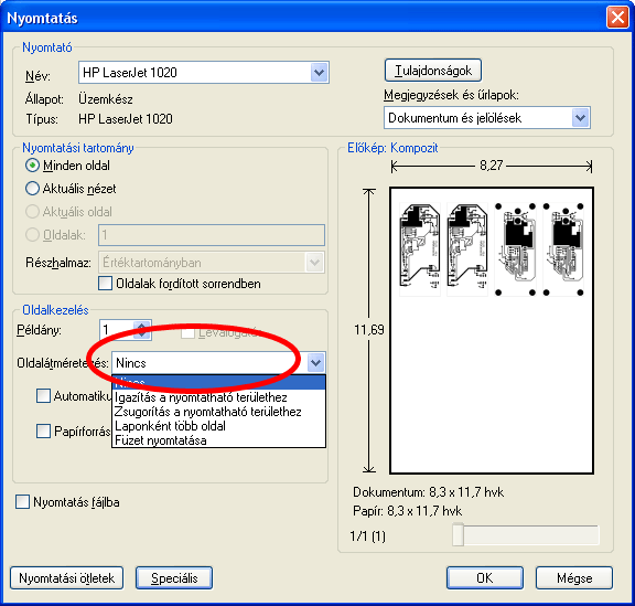

Na akkor jöjjön a panelterv, ha valaki belekezdene.
Még az alkatrész pozíció rajzon dolgozni kell egy kicsit, és jön az alkatrészlista is.
Ügyeljünk arra, ha Acrobat Reader-ből nyomtatunk, akkor az oldalméretezésnél válasszuk a "nincs" opciót.
A nyomtatás jó a vasaláshoz is, de inkább a foto eljárás javasolt (ezért is van duplán).
