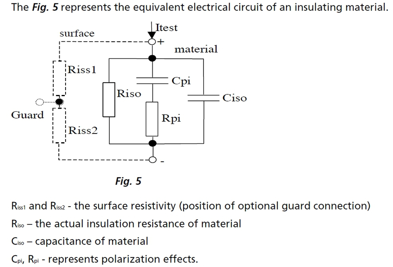

Ma már (főleg kapcsolóüzemben de máshol is) korszerű szigetelőanyagokat használnak, mint a poliészter vagy a poliamid fólia. Ezeknek a szigetelési ellenállása 1-10 Tohm körül van. Mire megyek ezeknél egy olyan műszerrel ami mondjuk 2 Gohmig mér? Semmire. Mire azzal mérnék valamit addigra régen rossz, átütött, vagy bármikor átüthet a szigetelés. Van valahol egy jó kis doksi erről az egészről csak most nem találom. Van benne szó a DC és az AC mérések közti különbségről, nehézségeiről, a szigetelés helyettesítő képéről, grafikonokkal, a kapacitások okozta mérőáram változásokról stb. Csatolok egy szigetelés helyettesítő képet. Aztán ott vannak még az átütésvizsgálók amik nem mérnek semmit, azokban van egy állítható feszültségű toroid, amivel fel lehet tekerni a kimenet feszültségét 6kV-ig. Ha átütne a szigetelés akkor azt jelzi egy izzó, azon folyik át a zárlati áram. Hálózati trafók és villanymotorok javításánál általában csak olyat használnak. Az analóg műszer amit most használok azért is tetszik, mert látom rajta a kapacitások töltőáramát is. A mérés kezdetekor kilendül a műszer, és lassan megy vissza a szigetelési ellenállás értékére, ahogy csökken a szigetelés kapacitásainak a töltőárama. És az átvezetést is látom rajta, mert akkor meg a másik irányba fekszik ki a műszer. A mérőköre meg elég érzékeny és precíz lehet, mert még termisztor is van az OPA-ra ragasztva, gondolom azért hogy a hőmérséklet változásából adódó driftet is kompenzálja. A nagyfeszt egy pwm vezérlő csinálja, normál mérés esetén szinte alig van fogyasztása.

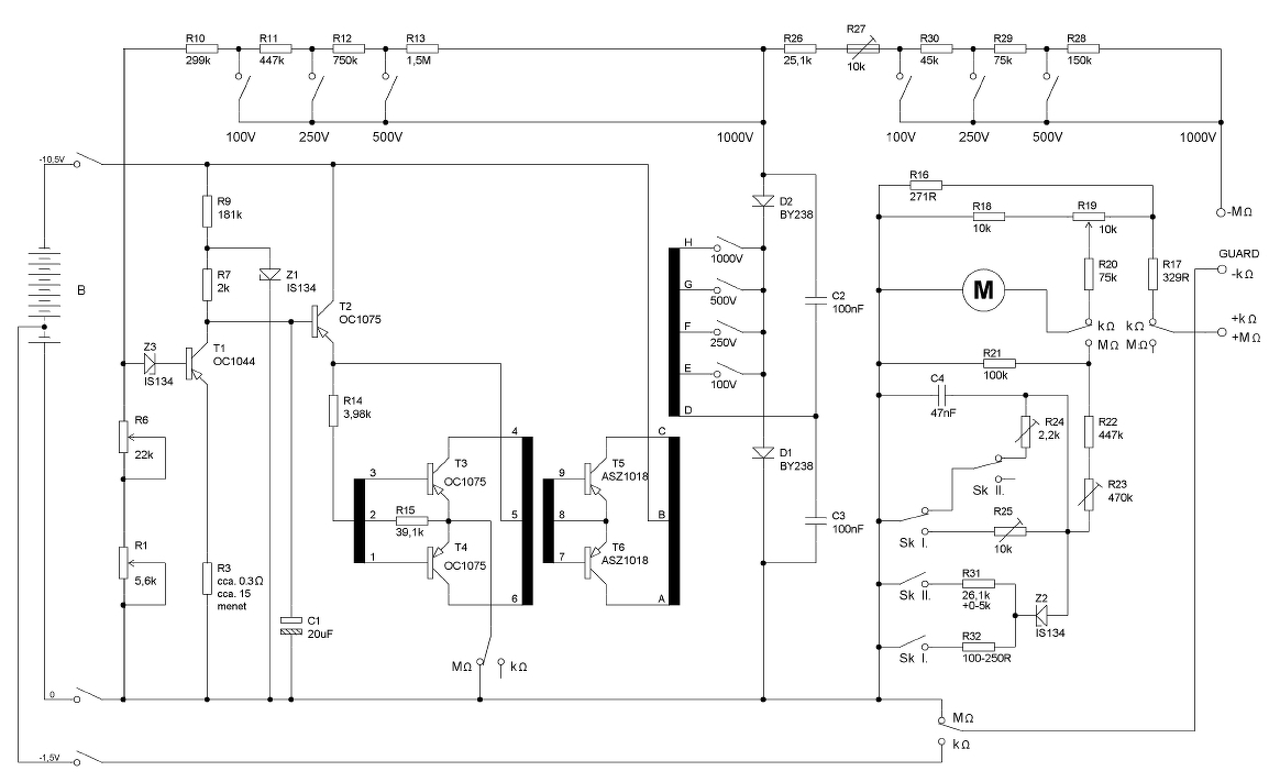

A közelmúltban hozzájutottam egy Ganz XS-1000 szigetelésvizsgálóhoz. A megfelelő feszültségeket előállítja, de nem lehet rövidrezárva kinullázni (a tű a nulla alatt marad), illetve terhelés nélkül is néhány száz kiloohmos ellenállást mér. (1000V-on pedig a tű középállás körül ugrál). A beállító potira egyáltalán nem reagál. Valaki tudna-e egy kapcsolási rajzot adni, hogy legyen mi alapján elkezdjem a hibakeresést. Esetleg ötlet, hogy mi lehet a baja? Köszi, Robi
Elvileg ez az, a teljes leírás és mellé kiemelve belőle a rajz.

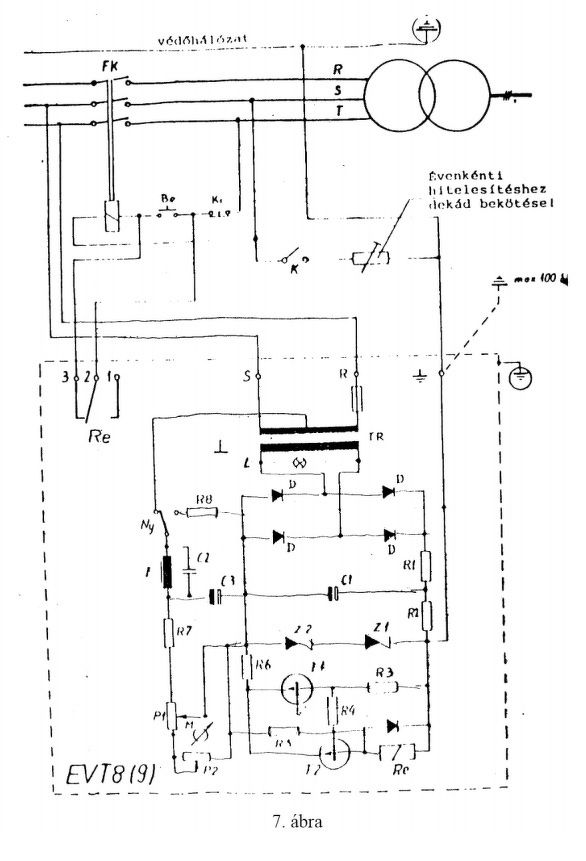

Sziasztok! Ezt a szigetelés ellenőrző kapcsolást szeretném megépíteni kísérlet céljából.
Tudnátok segíteni a megfelelő nagyjábóli értékek meghatározásában? pl. a T1 bázisa hova lehet bekötve?

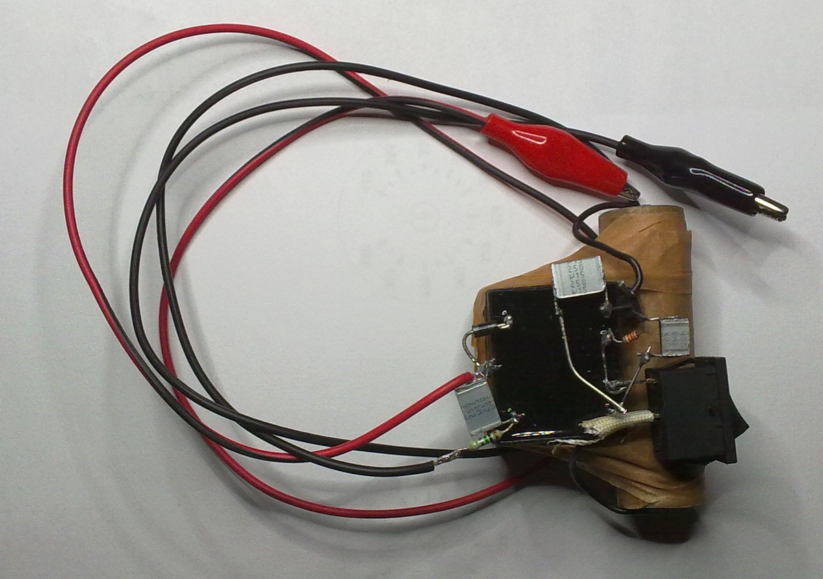

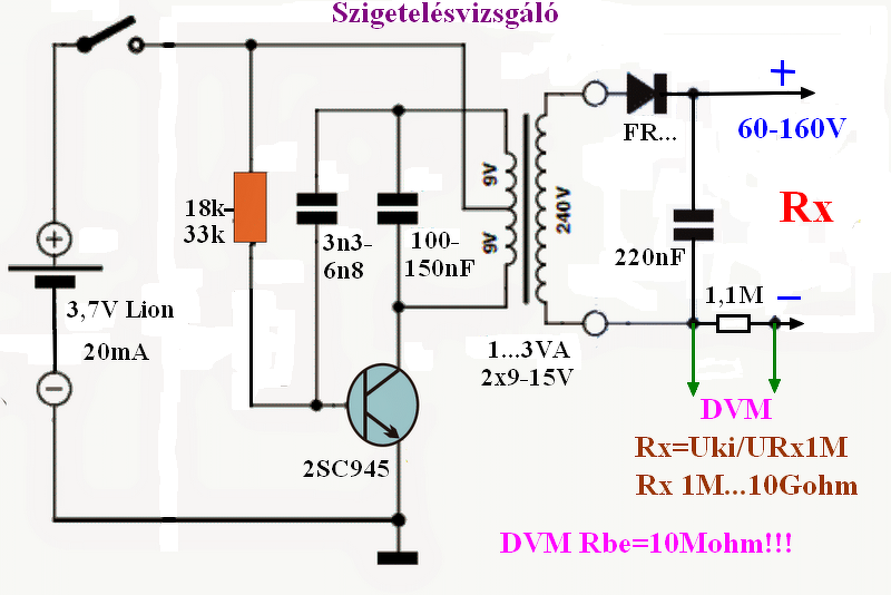

Mutatok egyet ami biztosan működik, ha érdekel holnap írok róla bővebben. Egy mezei nyáktrafó kell hozzá, egy lion akku cella meg egy olyan multiméter aminek garantáltam 10 Mohm a belső ellenállása és nem 1 Mohm. A mérőfeszültséget úgy kb. 200V-ig tudod emelni. Közel 10 Gohmig tudsz vele mérni.

Talán P1 csúszkájára.
Ha T1 és T2 egy Schmitt-triggert alkot, akkor R6 állítja be a hiszterézist.

Kaptam egy szètbarmolt ISOLEKA megígért, alapműszere jó. Tudna nekem valaki segíteni kapcsolàsi rajz-zal, amin rajta vannak az ellenàllàs èrtèkek is ? Nagyot lendítene a javîtàsi kedvemen szigetelés vizsgálóÜdv a csapatnak! Ge Lee 2021 Máj. 7.-én itt feltett rajzáról érdeklődnék. A működési elve érdekelne. Meg az értékek érdekelnek és mitől függ a kimeneti feszültség és miért jó az egyik ill. a másik? További szép napot!(egy hőlégfúvónak akarom megmérni a cekászának a szigetelését/leverte a ÁVK-t/ méregettem 230V-al de nem világított a 15w-os lámpa, szeretnék egy "kevésbé veszélyes és mindig könnyen használható műszert)A hozzászólás módosítva: Feb 8, 2025
Az semmi más mint egy mezei oszcillátor, ami a trafó szekunderén (ami eredetileg a primer) előállít 100-150V körüli feszültséget, ezt az FRxxx dióda egyenirányítja, a 220nF kondi pedig szűri. A negatív ágban van egy 1,1MΩ ellenállás, erre kell rátenni a multimétert, és az ezen eső feszültséget mérni vele a mérendő ismeretlen ellenállás függvényében.
De nem muszáj ilyet sem építeni ha van kéznél (természetesen leválasztott!!!) 100 vagy 230V-od amit egyenirányítasz, szűrsz, és egy soros ellenálláson méred a rajta eső feszültséget. |
