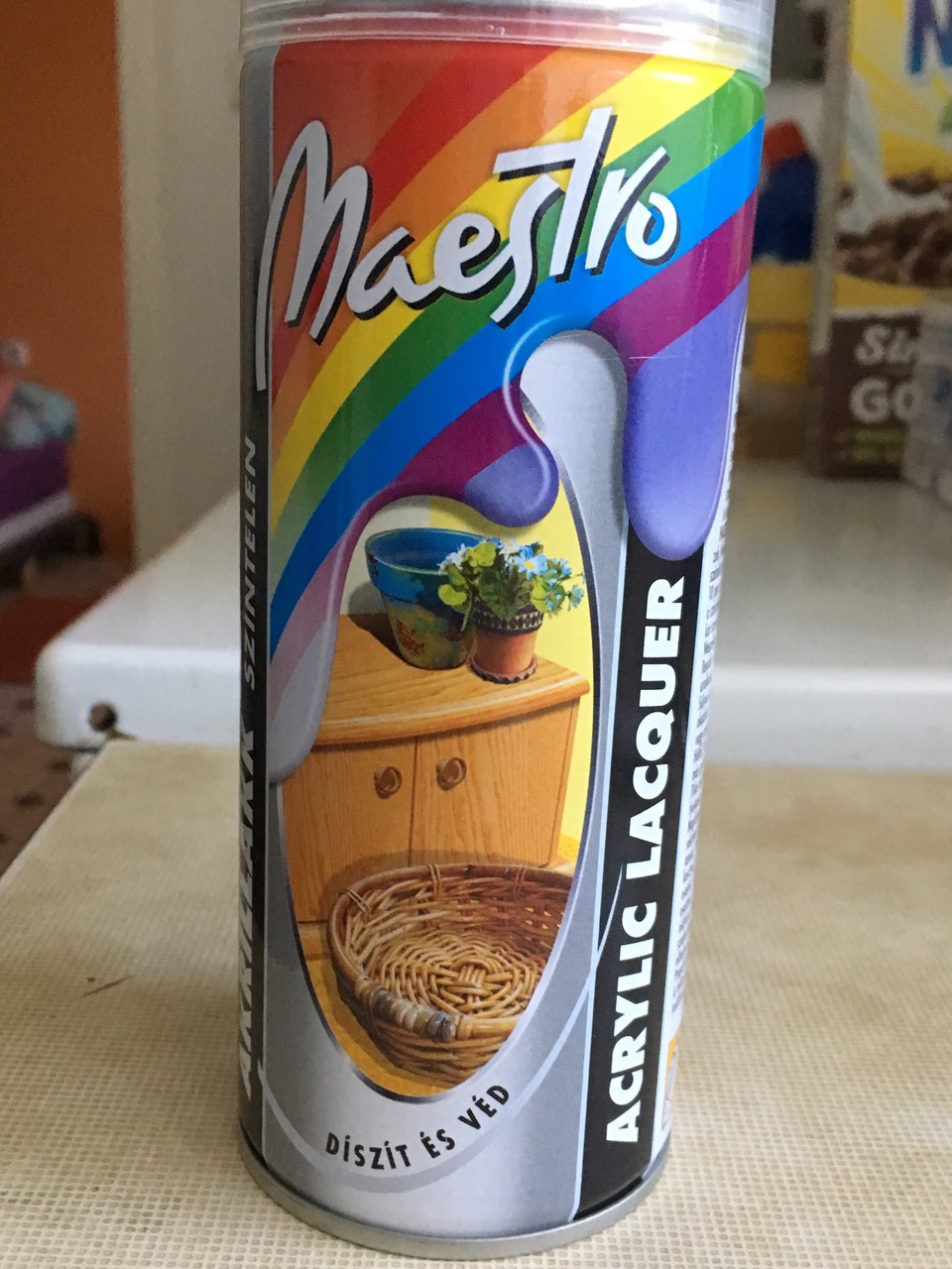

(#) Dr Endugu hozzászólása Okt 15, 2017 /
A kapcsolást megépítve a következő problémába ütköztem. Dobozolás előtt a már kész és bemért áramkört a forrasztási gyantáktól megtakarítottam. Majd átlátszó lakkal lefújtam. Dobozba került. Ekkor ismét ellenőriztem egy multiméterrel. Semmi változtatást nem csináltam az áramkörön, ennek ellenére az offset elbillent. Szimmetrikus lévén az is fura, hogy egyik oldal több áramot vesz fel, mint a másik. Hol kezdjem el a hibakeresést? Nincs semmi zárlatot okozó forgács a panelen. Nem látok rajtapl törött alkatrészlábat.

(#) Alkotó válasza Dr Endugu hozzászólására (») Okt 15, 2017 /
A lakkot korábban már használtad sikeresen? Egyáltalán nem mindegy milyen a lakk. Nálam az "akrilán" többször jól bevált, sőt ha muszáj még forrasztani is lehet a fedett részeket.
(#) Dr Endugu válasza Alkotó hozzászólására (») Okt 16, 2017 /
Volt, amit ezzel a lakkal vontam be. Pl Quad405. Valóban forrasztható lakkozás után is. Eddig ezzel nem volt gond. Nem tudom, milyen válzozás állhatott be a feszés miatt.
(#) reloop válasza Dr Endugu hozzászólására (») Okt 16, 2017 /
A lakkból nem nézem ki a vezetőképességet. A lakkozás előtti tisztítás elég alapos volt? A nyugalmi áram állítás bizonytalansága miben nyilvánul meg?
Két erősítő csatornát építettél? Ha igen, akkor egyformán viselkednek?
(#) Dr Endugu válasza reloop hozzászólására (») Okt 16, 2017 /
Két csatornát építettem, mindkettő teljesen rendben volt lakkozás előtt. Biztosítékok helyett 2 db 10ohm 2W ellenálláson állítottam be a 200mA nyugalmi áramot, azaz mindkettő ellenálláson 2v feszültség esést állítottam be. Lakkozott állapotba ugyanezt nem tudtam megtenni. Negatív oldalon 2V feszültség eséskor a pozitív ágban 0,8V esett csak. Kimeneten -300mV jelent meg. Ugyanez az effektus a másik csatornánál is. Nem tehette tönkre a Trimmert a higító?
Az aszimmetrikus áramfelvétel attól is lehet, hogy rajta felejtetted a hangszórót, ami ugye teljesen szabálytalan.
A kimeneti egyenfeszültséget akár a környezeti hőmérséklet változása is elvihette. Nem ártana valami szabályzó, mint a Millenniumnál, vagy egy sima potis beállító, hogy ±200mV-on belül maradjon üzemi körülmények között.
Ami a lakkot illeti, a kételyek eloszlatása véget, az egyik panelen lemosnám nitróval a T1,2,3,4 tranyók környezetét, mert azt tartom legjobban kitettnek az áramszivárgásnak.
A trimmer esetleges hibájáról egy cserével tudnál meggyőződni.
(#) (Felhasználó 122012) válasza Dr Endugu hozzászólására (») Okt 16, 2017 /
"Diszít és véd" ... jó reklám - ez van ráírva a dobozra - megérte ráfújni ...
