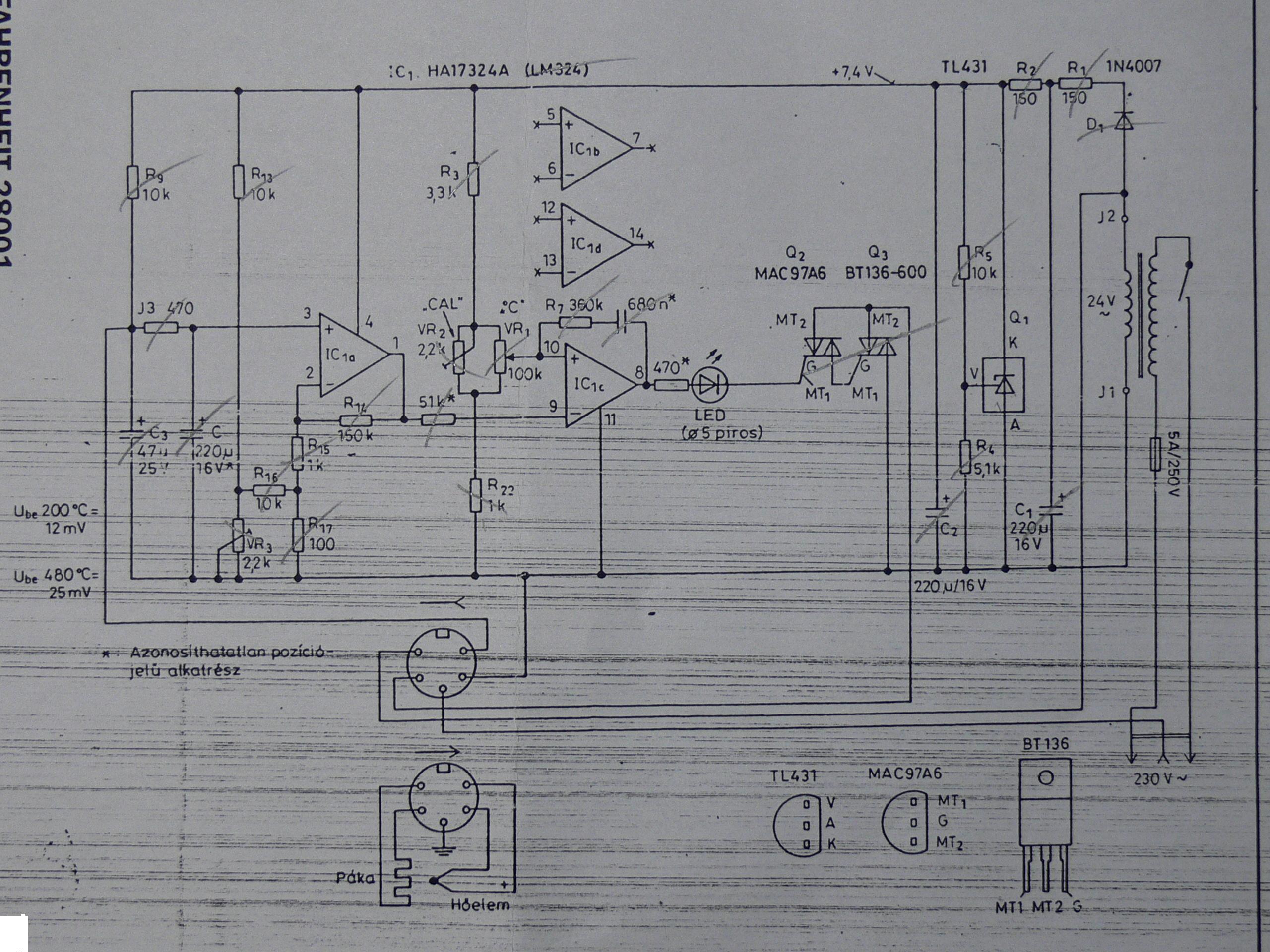

Ha jól tudom, van ilyen topic; de nem baj, ide is berakom azt a rajzot, amit a kollegákkal csináltunk. A hozzávaló páka 1800Ft körül van az ElektroArt-ba

Tudom nem kivánságmüsor de nincsen hozzá nyákrajz??? Köszönöm :Isa

Szerintem az a rajza amit az előttem szoló kolega már felrakott. Havaromat kérdeztem és azt mondta, hogy valamelyik hobbi elektronika ujságban találta. A pákát meg szerezte. De az se drága.

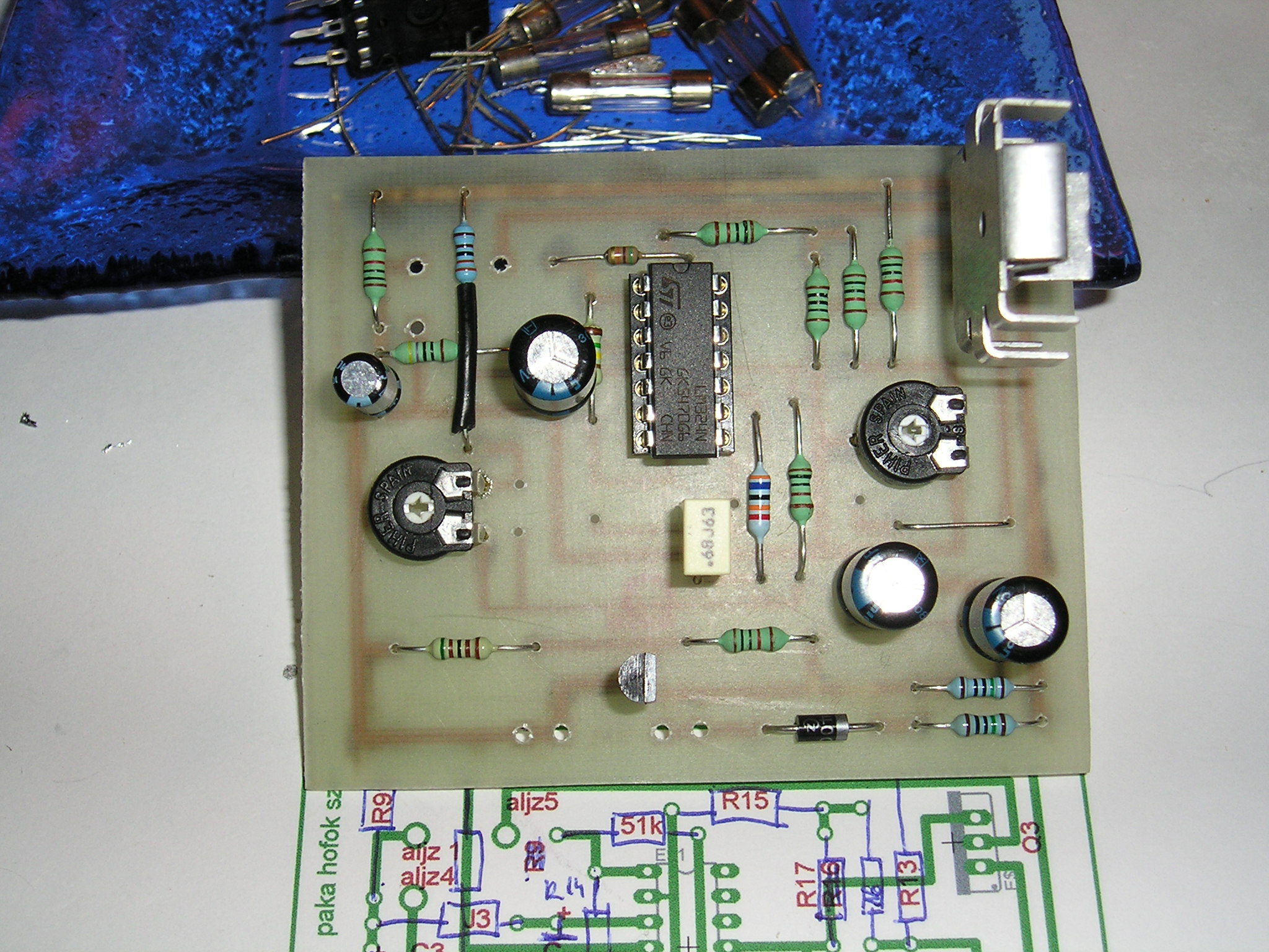

Van nyákrajz eagle-féle nem én rajzoltam nekem csak átküldték hogy nyákot gyártsak, (kicsi hiba van is benne)
beültetésről csak fénykép van, azon látni az esztétikai hibát, de szerintem átrajzolható(1keresztezés+1kondi nagyon közel van 1ellenálláshoz)

Nem tudom megnézni a nyákrajzot mert csak egy fekete üres rajzasztalt mutat a progi. Lehet én vagyok a béna de felraktam a EAGLE 4.13-ast 4.11-est és nem tudom bekrackelni. nem fogadja ela kulcsot. Ha valaki lenne olyan kedves csinálna a nyákról egy printscreent és azt felrakná nekem, mert a sprint layout-al meg tudnám rajzolni. (azt használtam már) Köszönöm: Isa
Jaj! Ne legyünk már ilyenek! Lehet azt normálisan exportálni a vágólapra vagy akár képfáljba(TIF) is.
Remek, Köszönöm mindketöt!! Isa
