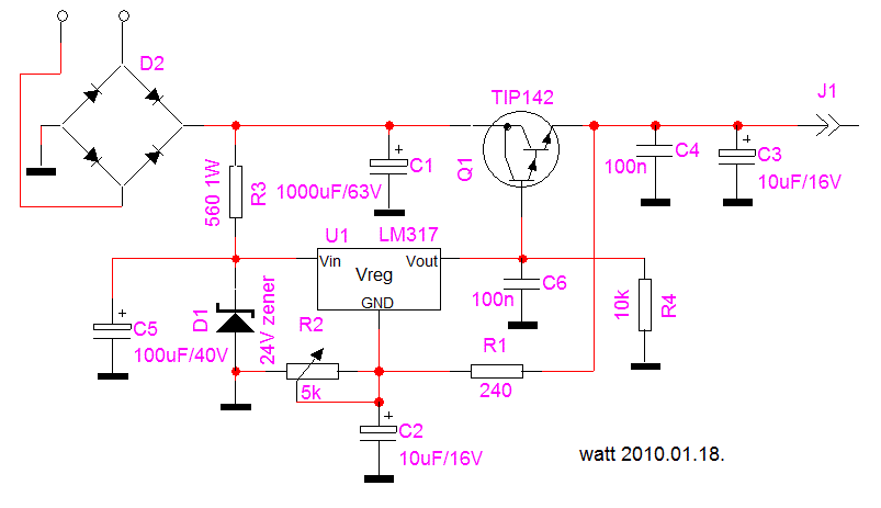

Az a kérdés, hogy amikor alacsony fordulaton terheled majd, akkor a minimum feszültség elég-e a TIP142 kinyitásához. Ez egyébként a másik verziónál is gond lehet, csak ott más miatt(túl sok a soros fszültség veszteség).
Tehát, ha alapjáraton ki tudsz venni 12V 1A-t, akkor bingó. Igaz, hogy ha nem, akkor a másikkal sem biztos, de erről már a motor tehet. Ha 14V egyenáram minimum megvan fixen, akkor elvileg működnie kell. Meglátjuk...

Olvastam tán az egész témát ,érdekes! Az észrevételem ha motorkerékpárra lesz a táp márka nélkül ! a lendkerék alatt levő tekercs mind testelve van a hozzáépített tápot csak külön álló eszközökhöz pl navigátor testtől szigetelve szerelendő.!! A táp sem mehet az alvázra sem(+) sem(-) Pedig ha tovább is kell az alváz (test ) akkor 1 azaz 1db dióda kell és utána kondi stb. Tudtommal még nem tiltották be az egyutas egyenirányítást ! Üdv :yes:
Idézet: Márka nélkül? Mire gondolsz?„Az észrevételem ha motorkerékpárra lesz a táp márka nélkül !” Nem tudom mennyire vagy otthon a Simsonban, de úgy lett volna, hogy a töltőtekercs helyet tettem volna be egy simát, mint pl. a világító, csak nem gyárit, hanem, olyat amit már hozzá tekercseltek... Gyárilag pl. a sima tekercs egyik vége van a testen, a másik a +! De nem egy nagy művészet leforrasztani a rézdrótot a vasmagról - ami az alaplapon van=test - és kihúzni a másik AC-nek... Ha tekercseltetek, akkor meg pláne, hogy nem probléma, mivel rá sem forrasztom... Biztos, hogy végig olvastad? Nem épült meg a kapcsolás, mert sikerült eladnom, vagyis elcserélnem a motort, egy Honda MTX-re, de ez már nem ide tartozik. (A végleges kapcsolás mellékelve, én ezt építettem volna meg)
Üdv BZoli
Boldog névnapot Ja értem akkor Jó a greatz energia és jel/brum miatt is . Motorok nagy része ugye le van testelve a világító/gyújtó tekercs kevesebb vezeték (1 vezeték a test minden kütyüre) Riga,Babetta, Nsu, garelli,honda,Dkv,puk,Suzuki,KTM,Jáva,berva,Pannonia,Danuvia,MZ,(márka nélkül a többi is ) ami kimaradt !! 1 Diódával a motort meg sem kell bontani de a hatásfok kevés (fél periódus ). Üdv Fater
