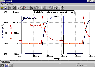

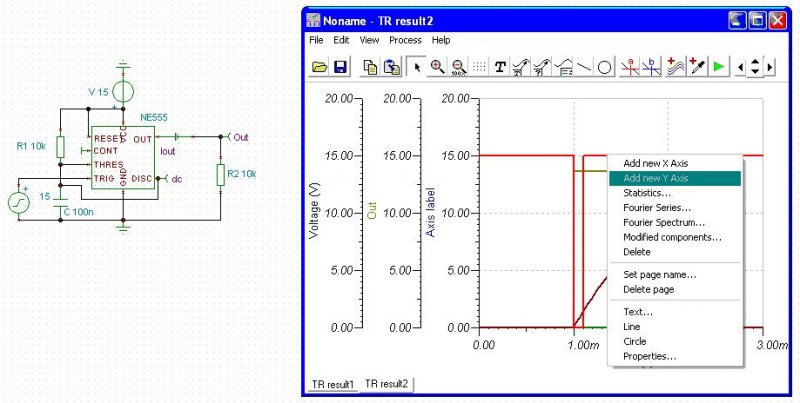

A mellékelt ábrán, hogy a csodába oldották meg hogy két függőleges tengely legyen külön skálabeosztással, hogy mind a két mért mennyiség jól látszódjon? Az AC analízis/ időfüggvénynél nem találok ilyen lehetőséget.
A mellékelt mintád egy "Transient" analízis, de ettől függetlenül, ha több jel van az analízisek eredményablakában, akkor a mellékelt kép szerint az egérrel a kívánt jelre kell pozicionálni --> jobb gomb --> "Add New Y axis" Érdemes legalább a helpet átböngészni (talán a tina.com oldalon is találni infót). És a programhoz mellékelt mintapéldákat is meg kell nézegetni! Üdv. P István

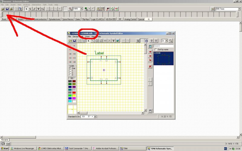

Tudja valaki hogy tudom ezt az ic-t oda a listára varázsolni?
szia
szerintem spice modellként kellene keresni neten (U2008B spice model)

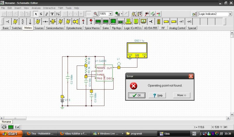

Üdv mindenkinek ! ismét egy kérdésem lenne Tinában próbáltam szimulálni 555 öt és a trig és a thres lábat összekötöm és azt írja ki : a képen látható mikor elindítom a szimulációt
Megoldottam a problémát ha valakit érdekel elmagyarázom hogy miért nem működik és mit kell vele csinálni. A válaszok számából ítélve nem sokan vannak akik tudják.
Ne tartsd magadban!
Egyszer még jól jöhet valakinek -aki a keresőt hajlandó is használni- , bár most láthatóan nem sok érdeklődő van... Üdv. P István
Hát akkor leírom hátha később valaki érdeklődik majd iránta. Na szóval sz operating point not was found az azt jelenti hogy nem talál mérő pontot. Na most ennek orvoslására bemész az Analysis menübe ott kiválasztod a Tranzient.. -oz bejön egy kis ablak itt ki lehet választani hogy calculate operating point azaz számoljon ki egy mérő pontot azonban az astabil multinál nem tudja valami oknál fogva ezért átálítod zero initial values ra ami arra utal hogy nulláról kezdi a program na most ha ezzel megvagy tegyél be egy mérő pontot a kimenetre ami a meters menü alatt az első na akkor most elindítod a programot de csak folyamatosan világít a led mert alap beállítások vannak a tinában ezért bemész az Interactive menübe ott options és a simulation time ot 1 s re állítod 1ms helyett. na ha ezzel meg vagy elméletileg a beállított frekin fog villogni a led ha azonban akarsz róla egy görbét felvenni akkor ugye benne a mérő pont és Analysis menü alatt ugyna úgy rámész a Tranzient... ra és ott ok azonban nem négyszög jelet fogsz ott kapni mivel a Tranzient... menü alatt a end display azaz hogy melyik az az idő pont mikor a mérést leállítja ez 1us na ez túl rövid hogy bele férjan akár egy periódus is ezért ezt mondjuk 2 3 s ra állítod frekitől függöen bár ha magas a frekvencia akkor lehetséges hogy 1 us nál is megjelenik bár ez elméletileg 10MHz felett ha jól számoltam ám valaki javítson ki ha rosszul számoltam 1/10000 elméletileg na most ha beállítottál mindent akkor elméletileg a grafikon szépen kirajzolódik négyszögjelként.
