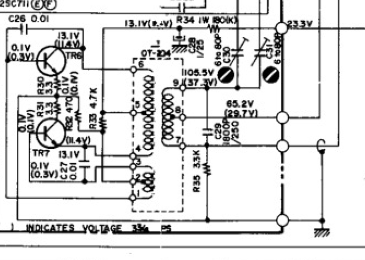

A C29-et megnézem, mert a szétszedtem.hu-n van egy Akai magnó, amiben látszólag ugyan olyan innovatív, még új korában sem lehetett jó trimmer kondi van, mint az enyémben.
A C29 szabályoz, de nem szebb tőle a jel. Feladtam. Átmértem mindent, ami a TR5 környékén van. A próbálgatások vége az lett, hogy a jobb oldal elkezdett pattogni, mint egy lemezjátszó, csak mélyebben. Mindkét törlő fej 6.5 Ohmos és 2mH-s. Ez valami mély frekis gerjedés lehet. Talán rosszabb lett, mint volt. Nem forgatom tovább Akai bácsit a sírjában. Jól rendeltem 1 CD-t meg 2 lemezt a Medimarktban, meg egy tunert a Willhabenről (azt meg is bántam).

A TR5 kollektorán tulajdonképp minél kisebb jelszintet kéne mérned, ha a hangbemenet felől nincs vezérelve (vagy le van tekerve a felvételi potméter). Amit itt mérsz 100 kHz-en, az az előmágnesezés "maradéka", és minél kevesebb, annál jobb (a jelalak nem kritikus). Ha ebben van jelentős eltérés, akkor az elsősorban az L2-C28 szűrőkör problémája, vagy esetleg még a TR5 kimenő köre (beleértve C27, R35 alkatrészeket is, mint terhelés a kimeneten) lehet a ludas. TR5 előttre - mivel az egy földelt emitteres fokozat - nem hathat vissza az előmágnesezés 100 kHz-es jele! Fentit megerősítendő, C29 és C30 után (másképp fogalmazva, a felvevőfejeken) kb. azonos, és akár több 10V nagyságrendű előmágnesező feszültséget kéne mérned. És ott viszont fontos, hogy minél tisztább szinusz legyen az a jel.

A TR5 kollektorának összehasonlítása szerintem is hamis nyom. L2, C28, C27, R35 megmérve, gyári értékű. Az emitter körében lévő alkatrészek is a kapcsolóval együtt rendben vannak. A felvevő fejekhez induló vezetéken, az "A", "B" és "1", "2" ponton már tiszta szinusz van. De úgy emlékszem, hogy nem egyforma. Az értékére nem emlékszem. Egyszer a bal oldalnak a C29-el beállítottam a jobb oldal értékét és kipróbáltam. Nem volt változás. Most a C29 és C30 úgy van beállítva, hogy a bemenetekre 10kHz jelet adtam. A magnó felvételen forog és a monitor kapcsolóval szkóppal nézem a lejátszott kimeneteket. -20dB-en van a jelszint. Az átkondizás során az összes újonnan vásárolt 47µF-os elkó gyári hibás volt. Erről itt írtam is. Az első hibás egy órán belül kijött. A második egy hét után. Ekkor derült ki számomra, hogy az összes hibás. Ebben az esetben az volt a hiba jelenség, hogy felvételnél kb 1 másodperces, ütemes gerjedés volt a felvételi szabályzó potitól függően. Nem hiszem, hogy a felvételi erősítőben van a hiba. Azért, mert ha a monitor kapcsolóval a kimenetre kapcsolom, hogy mit hallok a bemeneten, tehát a jel átmegy a 2x2 tranzisztoros felvételi erősítőn (a TR5-öt kikerüli) majd becsatlakozik a 2x2 tranzisztoros lejátszó erősítő utolsó 2 tranzisztoros erősítőjébe, akkor nem hallani dübörgést, pattogást, hibátlan. Ahogy elindul a felvétel belekerül a zaj. Egy dolgot tekergettem el. Kétszer is. Az átkondizás és tranzisztorotás után a felvételi és lejátszó szint trimmer potijait. Azért, mert a felvétel -3dB-ig volt engedve, de a lejátszásnál a +5-ig skálázott kivezérlés mérő mutatója folyamatosan kopogott. A lejátszó erősítőt visszább vettem, felvétel/lejátszás arány -3/+3 lett. Valamint a felvételi erősítő trimmerjeit feljebb állítottam, hogy ha már van erősítésem, akkor ne csillapítson akkorát, majd visszaszabályzom én a kivezetett szint szabályzóval. Most állítottam ezen az arányom -3/+1-re. Még arra gyanakszom, hogy, lehet hogy nem a tranzisztor csere miatt lett +5 feletti a lejátszás, hanem esetleg ez a gerjedés miatt lett visszafogva a felvételi erősítő és lett "feltekerve" a lejátszó. Ezt még majd kipróbálom egyszer.

1. Felvételi zajok, recsegések vizsgálata esetén a BIAS oszcillátor tápellátását meg kell szüntetni
2. A felvevő fejre menő vezetékeken oszcilloszkóppal felvétel közben jelvizsgálatot kell végezni 3. Amennyiben van zavarjel, akkor a forrása kikereshető 4. Ha nincs semmilyen jel felvétel közben a felvevő fejen, de a szalagra mégis kerül zavarjel, akkor a felvevőfej hibás. TJ.

Törlőfej terhelése nélkül, nem biztos hogy a törlőoszcillátor helyesen fog működni. Előmágnesezési trimmerkondikat cserélted már? Azt írtad, nincsenek jó állapotban. A felmágneseződésnek, alapvetően zajt kellene generálni, ami a motor/tengely egyenetlen járásával hangot adhat. Magánál a szalagnál nem lehet felmágneseződés, mert a törlőfej telítésbe viszi a szalagot, ami a szalag előrehaladásával, lassan csillapodik a tér. Pont így töröl a törlőfej. Tehát csak a pályavonal fém részei mágneseződhetnének fel. De azt le lehet demagnetizálni.
Hello, igen erősíteni kell a zajon, mert 0dB-re kalibráltam a hangkártyámat. Mellékelem 10 szeres erősítéssel. Cseréltem szalagot (egyszer). Ez a szalag nem tudom milyen típusú, mert egy 17 centis Grunding orsón van, majdnem grafit szürke színű. Ennyit tudok róla. A törlőfej terhelése nélkül valóban, 100 helyett csak 50kHz-es megy az oszcillátor. A trimmer kondik szabályoznak, így azokat jónak gondoltam.
