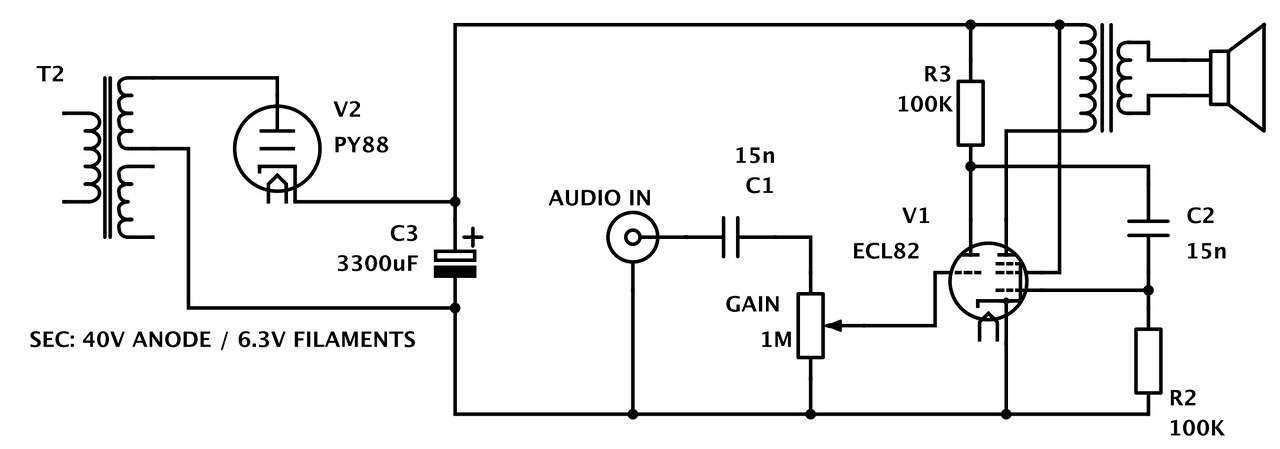

(#) szikorapéter hozzászólása Máj 21, 2016
Üdv. Találtam egy ilyen "kisebb" feszültségen működő kapcsolást. Működő képes az elképzelés?
(#) kristikoma válasza szikorapéter hozzászólására (») Máj 21, 2016
Szvsz az ECL82 nem szereti az ilyen alacsony tápfeszültséget, jó nagy torzítással hálálja meg. Ha netán mégis működik, n*100mW várható. Miért nem jó a bevált, 200V-ról működő eredeti változat?
(#) bakos13gab válasza szikorapéter hozzászólására (») Máj 21, 2016
Agyrém botrány. Mivel csöves technika, lehet működik. 40v csővel egyenirányítva. 3300 µF kondi. Mi ahyja az előfeszt? Ez annyira bűn hülyeség, hogy a hálózatot a kitalálójára kellene kapcsolni.
Ha a py88 is 6,3v-ról fűt, nagy kárt nem tudsz vele csinálni.

(#) Peter_S válasza szikorapéter hozzászólására (») Máj 21, 2016
Ez több sebből vérzik, valószínüleg nagyon torzít.
Kezdve azzal hogy az R2 eléggé beterhel az első fokozatnak, a pentódán a szinte 0 előfeszültség miatt nagy nyugalmi áram fog folyni.
A PY88-at egy ellenálláson keresztül lehetne fűteni az anódtekercsről, de saccperkábé 10-20V esni fog rajta, és a C3 is eléggé megrángatja majd.
Ha van legyilkolni szánt ECL-ed akkor hajrá!
Ha a 127V-ot ha ráengeded az tuti kinyírja, előtte idíts el egy videófelvételt hogy mi is lássuk
De neeeeeee! Ebben a formában neeeeeeeeee. Nyomokbam se neeeeee. Alap ecl82 kapcsolás. Akár tedd be egy pcl86-ra méretezett kapcsolásba. Az már audiofil lesz ehhez képest.

(#) kristikoma válasza Peter_S hozzászólására (») Máj 22, 2016
Akkor építsen félvezetőst, ha már nagyon fél az anódfeszültségtől. Próbára megteszi a legegyszerűbb rádiós hálózati- és kimenőtrafó. Ha működik, lehet tekertetni jobbat. Bár nem ECL 82-t használnék első körben, hanem ECL/PCL 86-ot, abból több van. A 3300µF meg egyenesen marhaság. A munkapont beállításról nem is beszélve.

(#) bakos13gab válasza szikorapéter hozzászólására (») Máj 22, 2016
Nincs, mert ezek hálózati készülékbe készültek, hálózati feszültséggel. Az UCL csövek talán beérik 170V körül (valójában nem tudom, lénygesen különbözik-e az elektróda szerkezetük, de adatlap alapján alacsonyabb feszültségre készültek, mert 220V egyutas egyenirányításával táplálták őket). Szóval nem. Az ECC88 más tészta. Ha alacsony feszültséggel szeretnél, akkor ezek nem jók, nincs igazából áramuk ahhoz. Talán a 6080-as cső bírja, vagy ott van az itt többször emlegetett PL504-es kapcsolás 27V-ról. Nem tudom, az milyen lehet, nem építettem meg, de többen igen. Kb. 1W jön ki belőle. Szól, de normál körülmények között nem jó zenehallgatásra, kevés.
