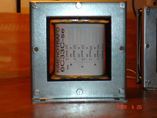

Lassan megérkezik az SM102B vasam a 6C33C SE kimenőjéhez. Ehhez kellene valami utánépíthető megoldás.

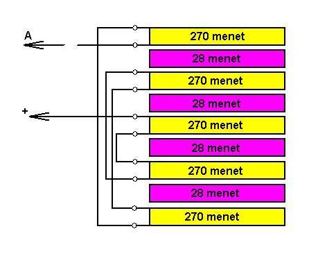

Ezen a fórumon ezt találtam: Mayky DIY Audios ötletét honosította Robid, ezen finomított valamit Sturbi. rajz Robid trafója Így jön ki ez a rétegelrendezés: P:135 Sz:22 P:270 Sz:22 P:270 Sz:22 P:270 Sz:22 P:270 Sz:22 P:135 De így az 1200ohm/8ohm (1350:110 áttétel) csak sorbakapcsolt szekunderekkel jönne ki, úgy meg 2,25 A csúcsárammal számolva 1,7-es drót kellene. Itt mégis 0,4-es primer és 0,63-as szekunder tekercsekről írtok?! Nekem ez csak úgy jönne össze, ha a szekunderek nem 22, hanem 110 menettel és párhuzamosan lennének kapcsolva. Valaki fel tudná oldani ezt az ellentmondást?
Szerintem , ha szekunderek 22 illetve 28 menetesek , akkor nem egy 0,63 mm vezetékkel tekerték .
Ha megméred a csévét akkor is látszik , hogy nem töltene ki teljes sort , egy szál 0,63 mm dróttal még 28 menet sem . Pontosan kiszámíthatod a cséve méreteiből , mennyi 0,63 mm-is vezetéket kell együtt tekerni , hogy teljes sorokat adjon .
Hát pont ezt az "együtt tekerést" nem értem. Ezt a trafót sem én készítem, mert ehhez a vason kívül nem lenne semmim sem (se drót, se gép, se tudás).
Ezért kellene egy pontos leírás, ami alapján dolgozhat a mester. Még nincs itt a cséve, megmérni így nem tudom. Ez valami olyant jelent, hogy egy soron belül párhuzamosan kötik az öt 22 menetes tekercset? Nem túl bonyolult ez? Nem lenne elég a 110 menet, ami vélhetőleg kitölti a csévét és az így kapott öt szekundert kötném párhuzamosan? Neked valami más ötleted?
Az elgondolásod működne , de már nem az a kimenő lene . Vékonyabb vezeték jobb csatolási tényező , más kapacitási viszonyok .. Biztos nehezebb tekerni .
Szerintem kb. 3db 0,63 mm-is huzal töltené ki a sorokat , persze én sem tudom pontosan a cséve méreteit .
Természetesen nem 1 szál 0,63-as drótot tekertem a trafóban hanem 3 db-ot egyszerre.
3x0.63 De ezt ahogy a képen látod nem egyszerű megcsinálni, mert előre fel kell tekerni egy kisebb orsóra a 3 db vezetéket és amíg a primert tekered, addig ez a kis orsó együtt forog az trafó csévéjével. Ja szerintem nem éri meg a vesződést, nem hoz annyit. Inkább tekerd 0,48-asból (kb) de több mint 4 részbe, hogy lehetőleg a szekunder DC eredő ellenállása kisebb legyen mondjuk 0,5 ohmnál.
egyszerre fogsz 3-4 szál drótot, és úgy tekered fel.0,65 drót nem olyan vastag hogy 28 menettel meglegyen egy sor.de már 3x 0,65 már esélyesebb, hisz mikor tekered, a 3 szál drót szépen egymásmellé megy, olyan ez mint egy ha egy szál drótot nagy menetemelkedéssel tekernél
Tehát jól értem, hogy 0,48-as huzalból 110 menet kb. kitölt egy sort, így ez kerüljön a primerek közé a fenti rétegelrendezéssel 5-ször és párhuzamosan?
Így a kapott hangom is jó lesz, és nem is szúrtam ki nagyon a mesterrel.
Ezek szerint Te sem így csináltad/csinálnád?
Megér ez ekkora fáradságot, hoz ez annyit a konyhára? Mivel nem én készítem, nincs lehetőségem kísérletezni, mint a kapcsolással
Majd este , vagy holnap teszek fel. Azt hiszem EI66-os van több is, de ma megyek haza, és megnézem
Most már kezdem érteni, de ezt nem túl egyszerű kivitelezni. Ha találnánk valami köztes, de hangra minőségi megoldást egyszerübb dolga lenne a MESTER-nek
Valahogy úgy.
A 0,48 -ast csak sacc / kb mondtam, ki kell számolni. A lényeg, hogy teljes sor legyen, 1-2 menet eltérés nem számít. Persze minden szek osztásba ugyanannyit kell tekerni. Elméletileg a hang jobb is lehet, mert 0,48-al kisebb lesz a szórt induktivitás, a szórt kapacitás viszont nagyobb. Ez a trafók egyik 22-es csapdája

Már nem úgy csinálnám ahogy akkor csináltam . Ezek a megoldások jobban tetszenek . Vékony vezetéket azért szerintem könnyebb tekerni mint az 1,7mm , még több szálat együtt is . |
